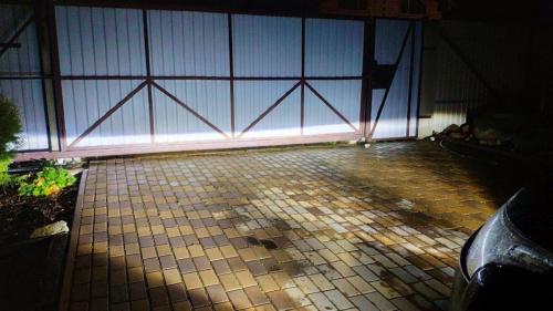

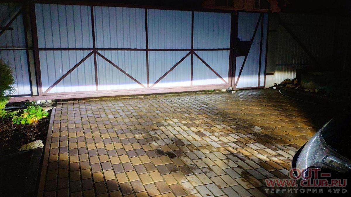

Могу посоветовать, что поставить на Аутлендер-3 дорастайл, вместо стандартных противотуманных фар. Сам себе заменил их на биксеноновые линзы и воткнул в них светодиодные лампы. Дальный на них не подключал - нет смысла. Противотуманки светят как ближний свет с отличной стг. Регулировать СТГ можно болтами крепления.
