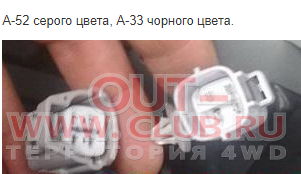

Привет Алексей, вчера как раз ковырялся в гараже.
итого:
напрямую диодные от аккумулятора работают.
отсоединил от клемника про который ты говорил выше. пытался нащупать контакт - не нашел.
менял релюшку соседнюю от сигнала и на всякий случай другой предохранитель воткнул. результата нет.
как вариант решения есть еще вот такая информация но пока я не проверял ее.
на панели приборов все загорается.
Также провел проверку активации противотуманок. все активировано.
либо в шнурке где то либо в блоке с релюшкой беда. потому как в самое первое включение все работало но 5 сек.
вопрос: также я тут ставил мультикнопки кнопки на руль и в соседней ветке уже отписался что у меня не все гуд с ними. видимо улитке хана пришла. улитка влияет как то на включение туманок? с другой стороны ламопчки то на панели загораются.
Старый 20.12.2021, 11:45   #924
Сообщений: 6,392
По умолчанию Re: Outlander 2013-2014-2015 - Противотуманные фары
Нет.
Старый 20.12.2021, 12:25   #925
Сообщений: 6,392
Ефим, привет! Снимаешь разъём (фишку) и в той части которая от АКБ (щиток предохранителей) проверяешь напряжение. На 1 из этих 2 при включении ПТФ должно быть напряжение.
В твоём случае только на 1 из них (на каком именно не помню), так как ты перемычку не ставил (она нужна для режима ДХО).
