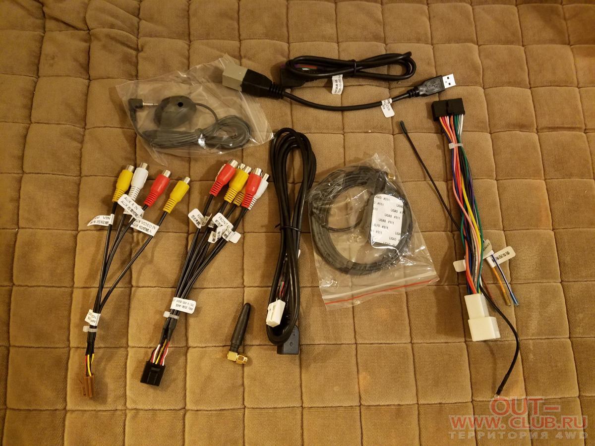

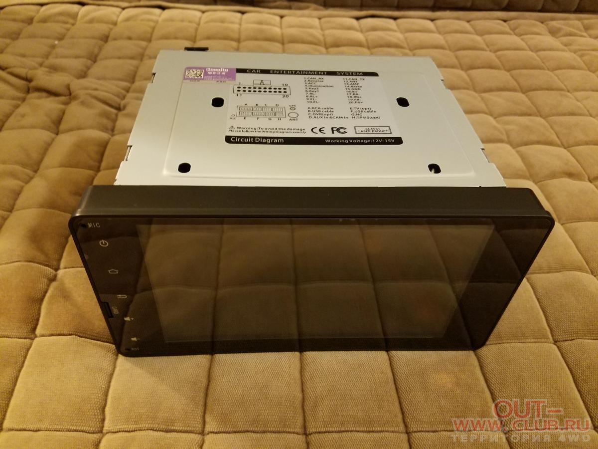

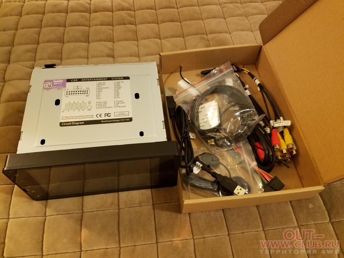

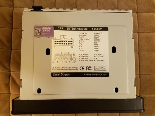

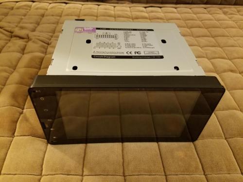

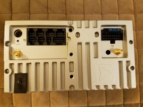

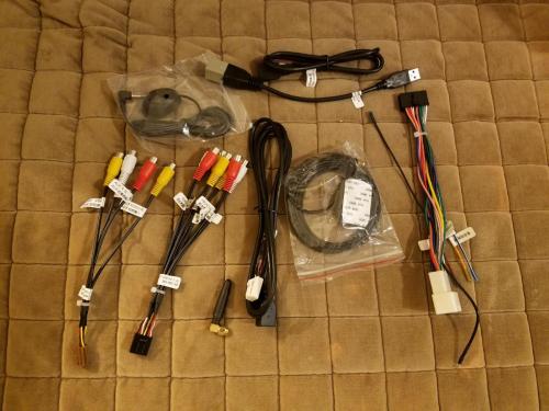

Вот что было в коробке. Каких-либо опознавательных знаков что это за модель и для какой машины я не нашёл. Пока не включал и не знаю работает-ли оно, что там за железо и ОС.
Экран заподлицо, в солнечную погоду, наверное, вряд-ли что-то на нём будет видно. В старой магнитоле кран утоплен, хоть и не сильно, но это немного спасает от бокового солнца.

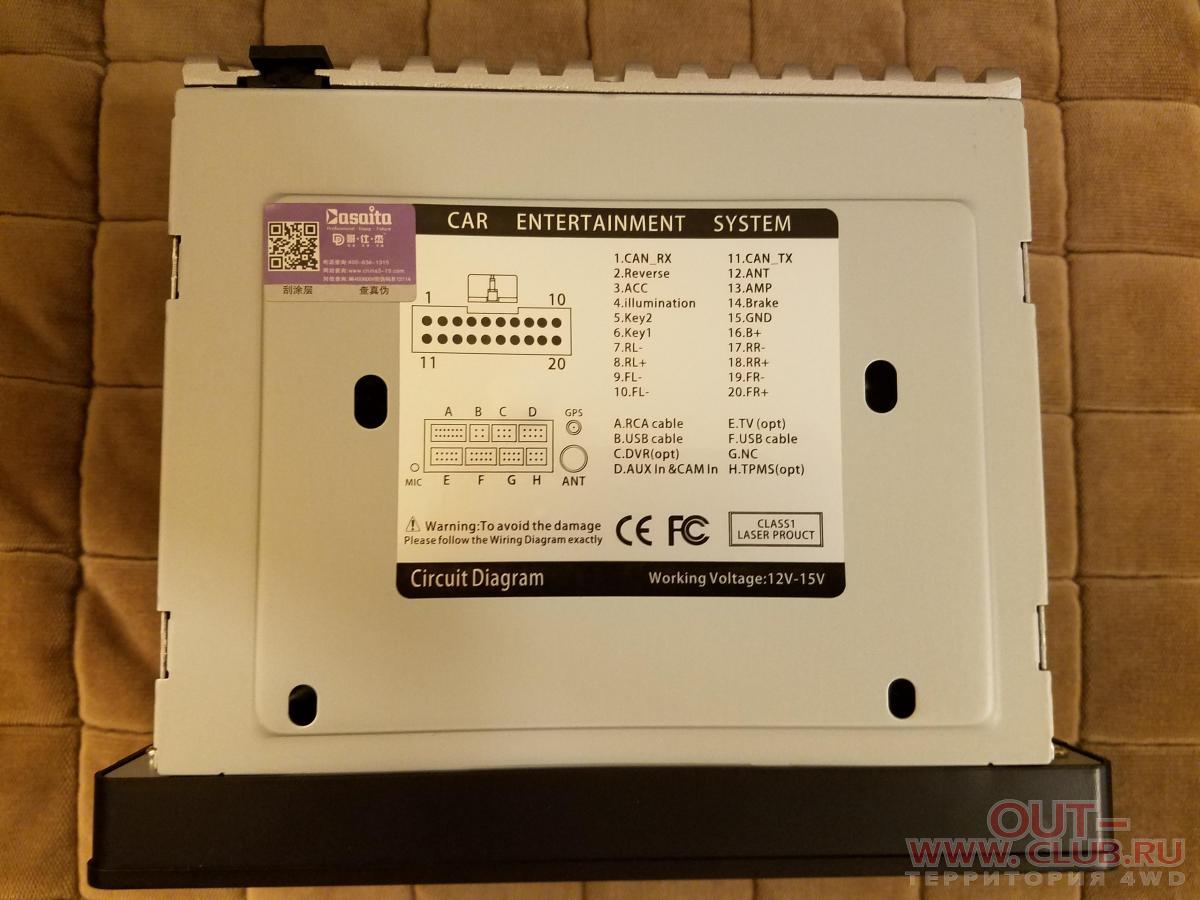

На коробке всё же есть наклейка HA2138-V840-8.
купи матовую пленку защитную и ничего бликовать не будет.

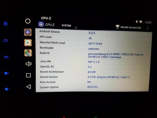

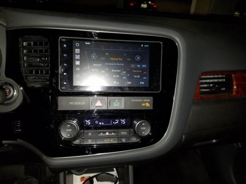

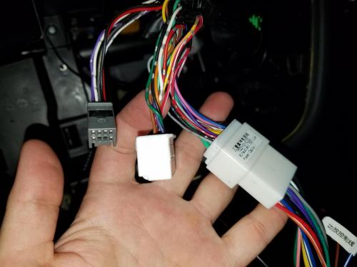

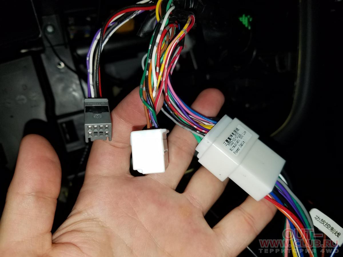

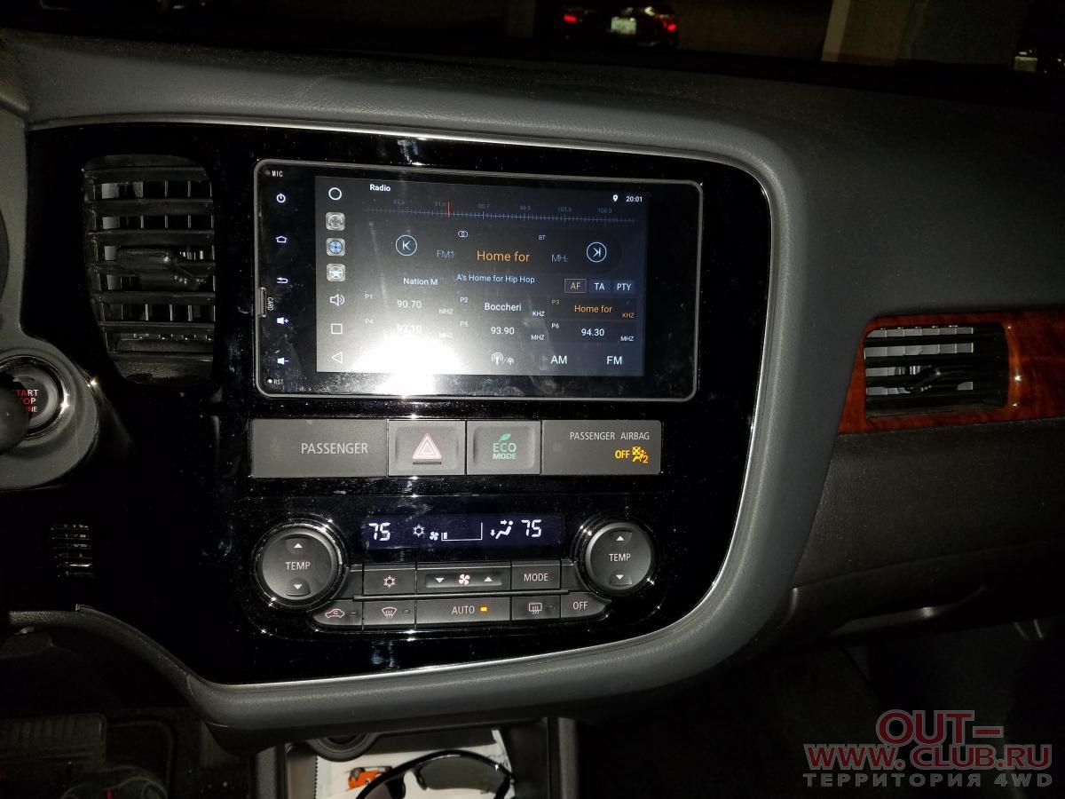

Ковырялся сегодня с магнитолой в темноте, наощуп, подсвечивая тусклым фонариком. Вроде всё работает за исключением камеры заднего вида. Китайцы не дали адаптер для серого разъёма. Задний ход я подключил ещё три года назад для включения камеры, тут на форуме есть как это сделать. Старый адаптер резать не стал. Он представляет из себя коробочку, которая вроде как конвертит 5в в 3.3в и из неё тульпан торчит и разъём питания.

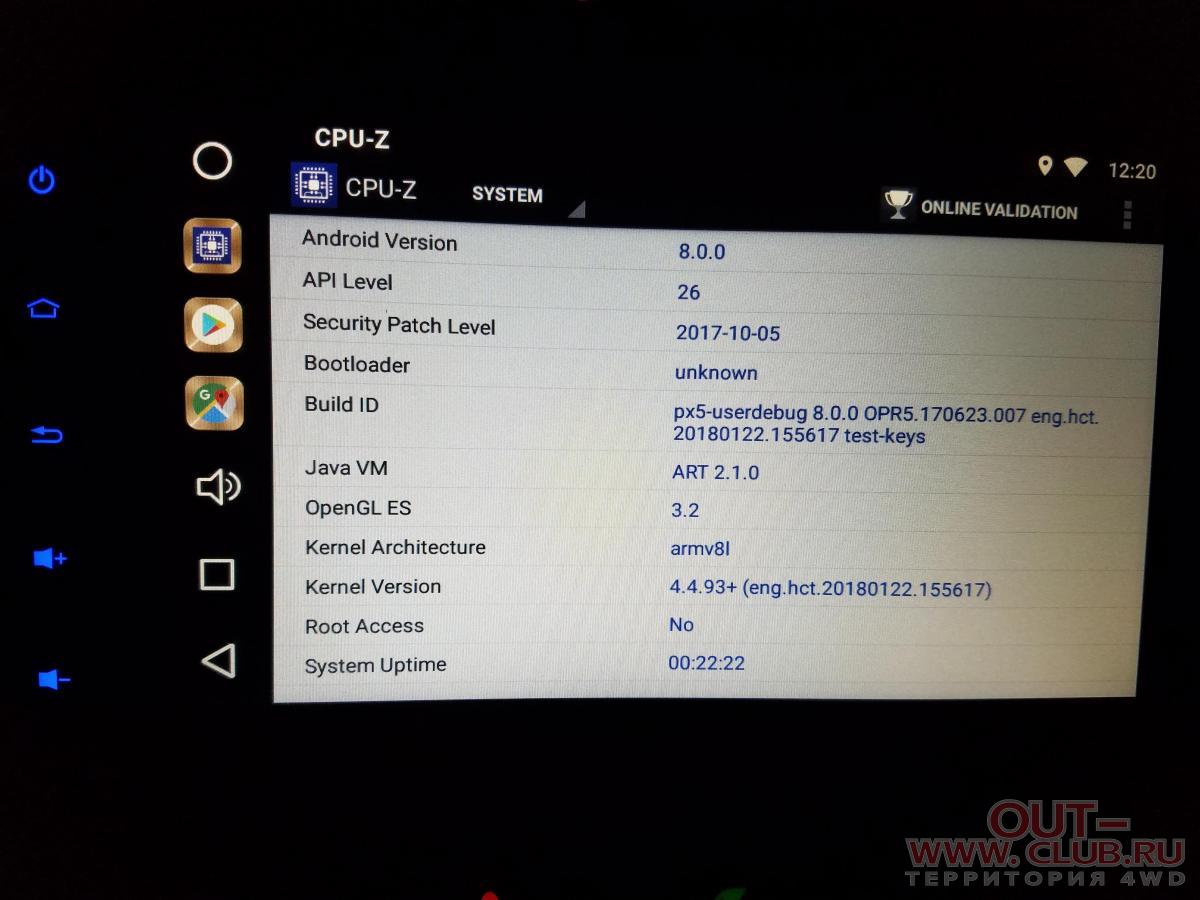

Они не любят новые прошивки выпускать для того что уже продали. Я для своей старой на Андроиде 4.2 ждал 4.4, так и не дождался. Про 5 я даже и не думал.

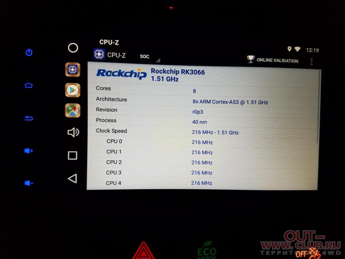

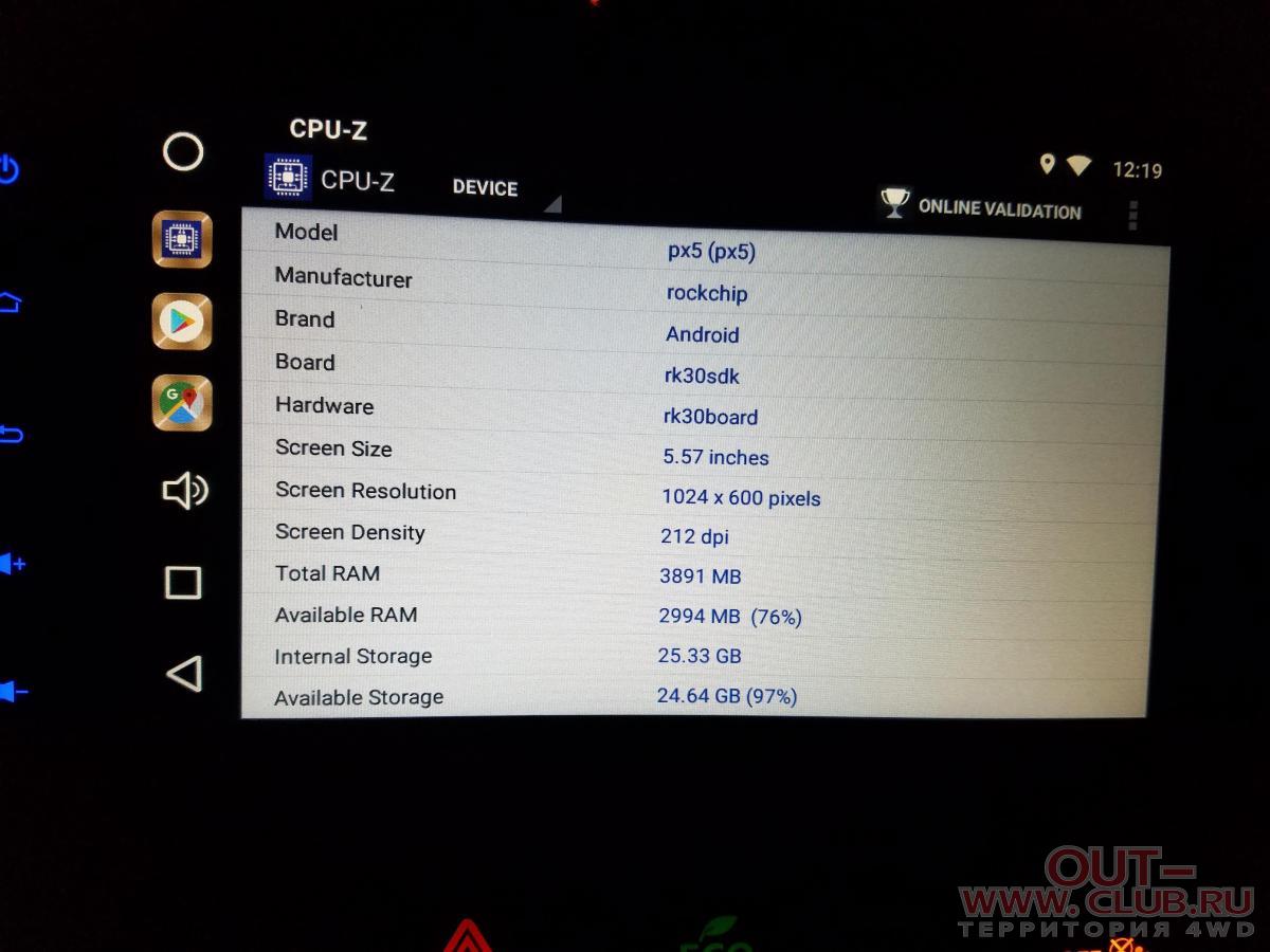

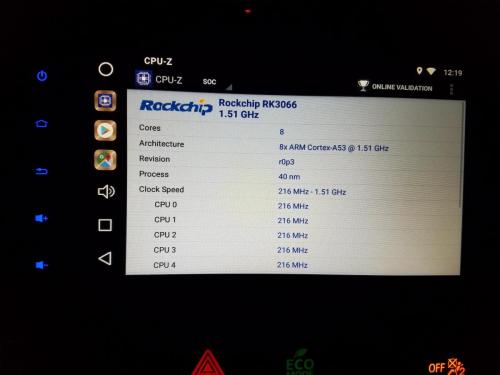

Экранчик, кстати, фиговенький, 1024 x 600 и хреновая TN-матрица с плохими углами обзора. CPU-Z пишет что экран 5.57", хотя вроде должен быть 7"

Подкажите те кто купил Daisata HA2138 как вы подключаетесь к штатной задней камере ? Были-ли в комплекте провода и коннектор для серого штатного разъёма камеры ? Про сигнал заднего хода я знаю, провод у меня уже протянут и магнитола переключается на камеру, только не видно ничего, т.к. камера не подключена.
