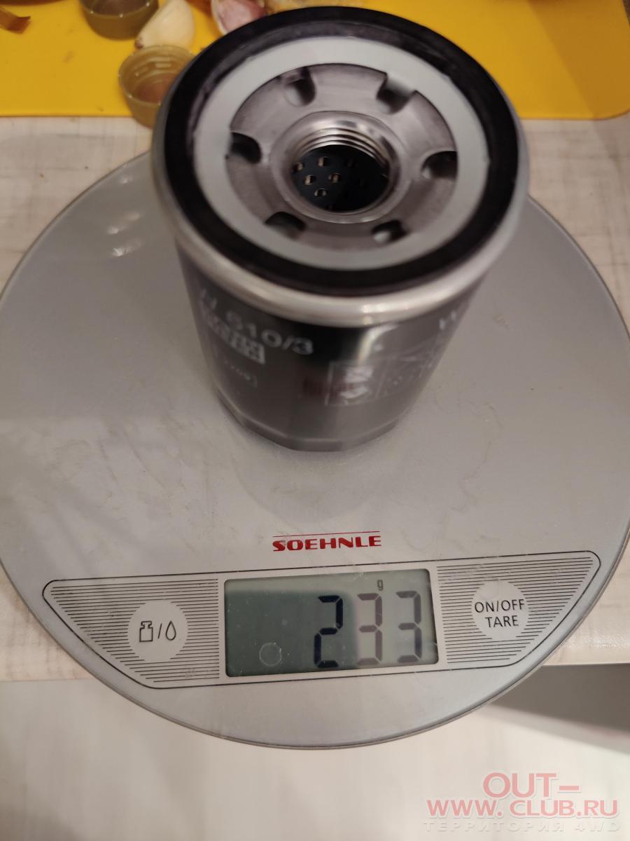

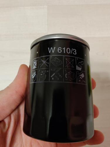

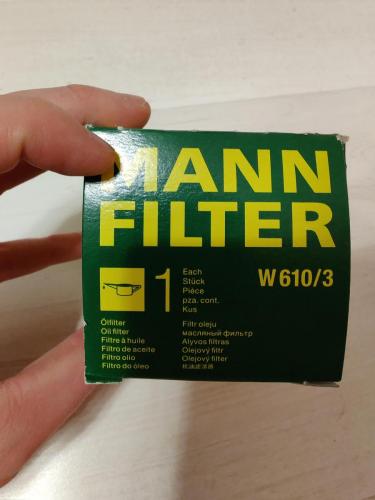

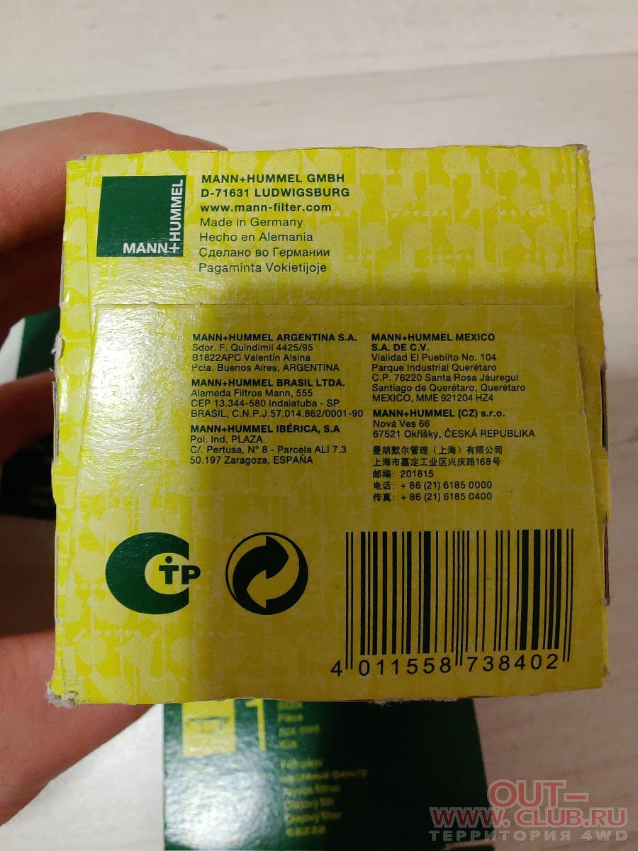

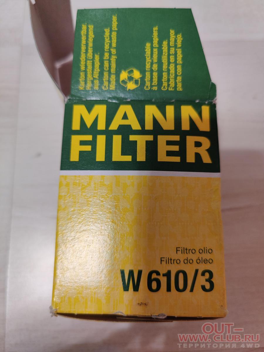

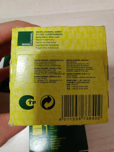

Купил фильтр в германии на сайте www.autodoc.de
MANN-FILTER W 610/3
https://www.autodoc.de/mann-filter/963560
MANN-FILTER C 25 654
https://www.autodoc.de/mann-filter/7624481
через посредника https://shopotam.ru/
никаких ограничений на доставку нет
дошло почтой россии
получилось 9$ за кг

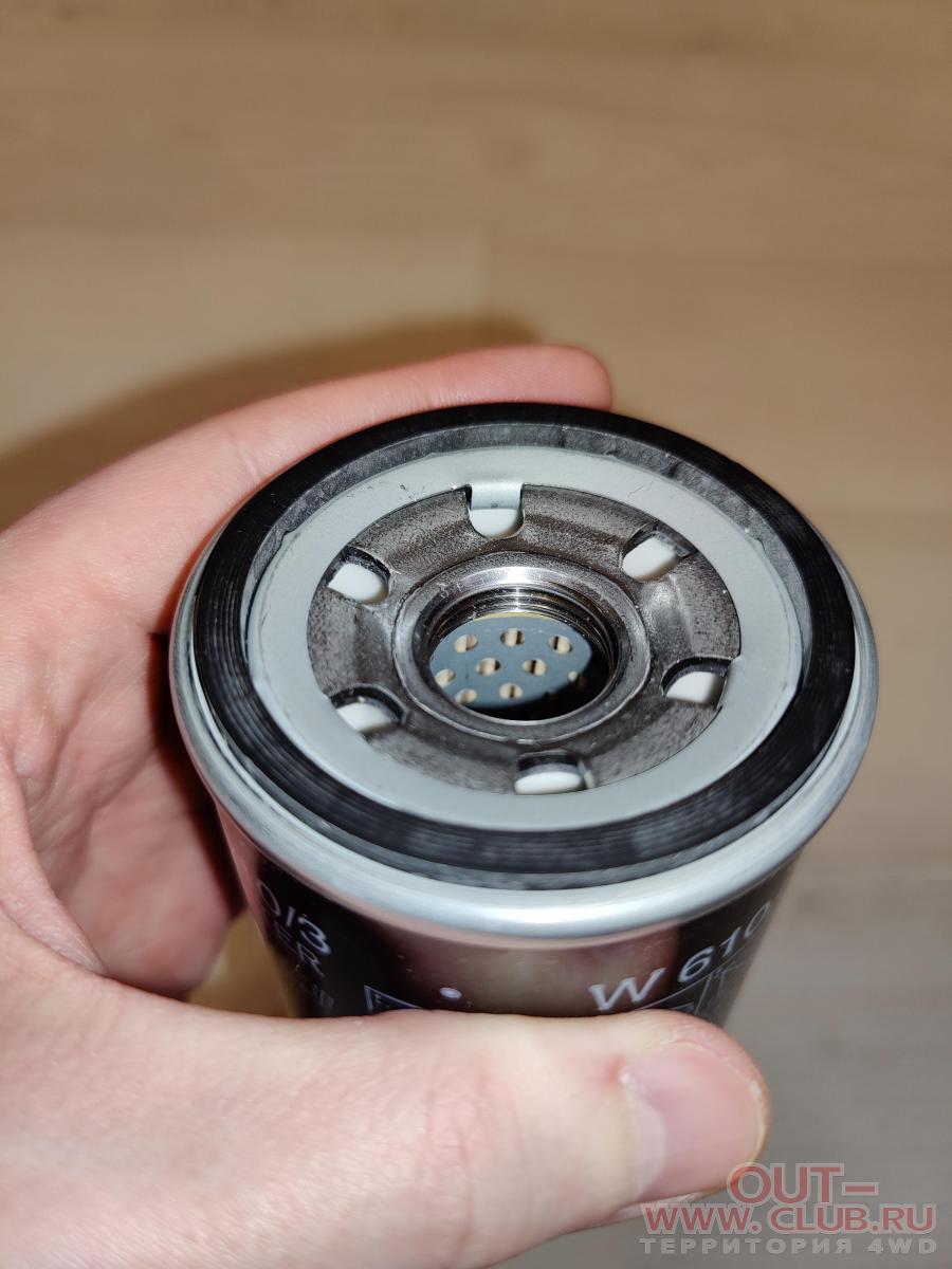

А что за вторая прокладка у фильтра (белая) ?
Старый 15.12.2022, 21:40   #320
По умолчанию Re: Outlander 2013-2014-2015 - масляный фильтр (обзор и сравнение)
@MishaL, Где?там металлическое кольцо.

Такой ман фильтр у нас довали в подарок за покупку канистры масла, на нём на один виток резьбы меньше чем на нашем оригинале 935, и 115, я не стал по этой причине его ставить - видимо подделка.

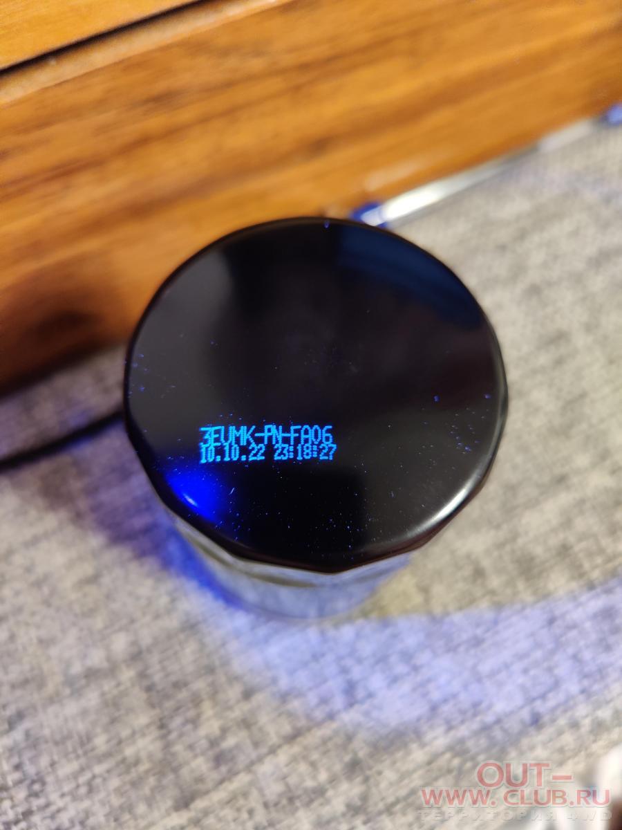

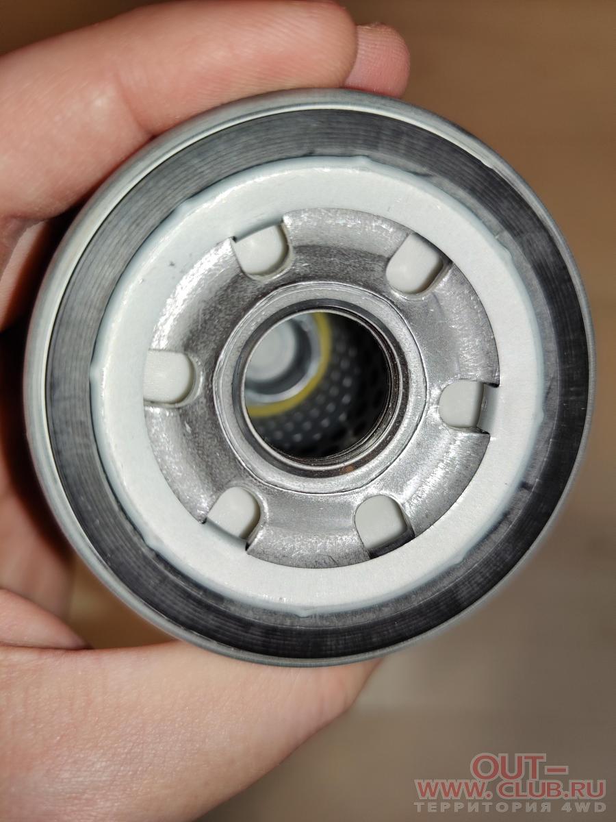

Хотя пишут что должно быть 5 витков тут 3
Дата видна под определенным углом.
Менять его ? Брал в магазине что практически все возит с emex
С виду у меня такой же , сделано во Германии так же, я его не стал ставить подумал что подделка
думаю у меня оригинал все таки куплен в германии

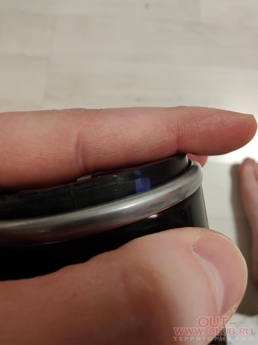

Сообщение от myname Посмотреть сообщение
Вот и думаю, может и не подделка у меня. Резинка отличается, на вашем есть борозды. Есть синий маркер на резинке сбоку? Стирается пальцем ?
есть стирается
