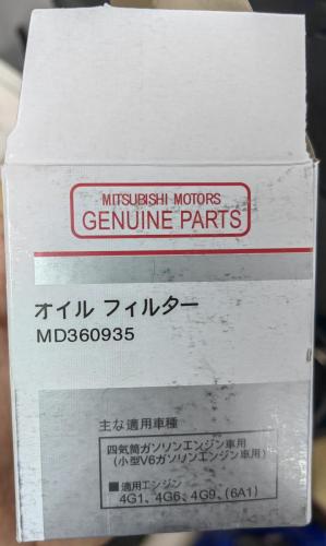

Приветствую всех. Сегодня забрал фильтр в экзисте и как-то сразу не задалось...
Коробка мятая, ни наклейки ни пломбы. Сам фильтр... как сказать... Полоской синего маркера и не пахнет. Или в каких-то партиях это норм?
Думаю, возвращать надо.

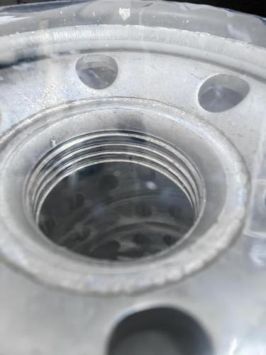

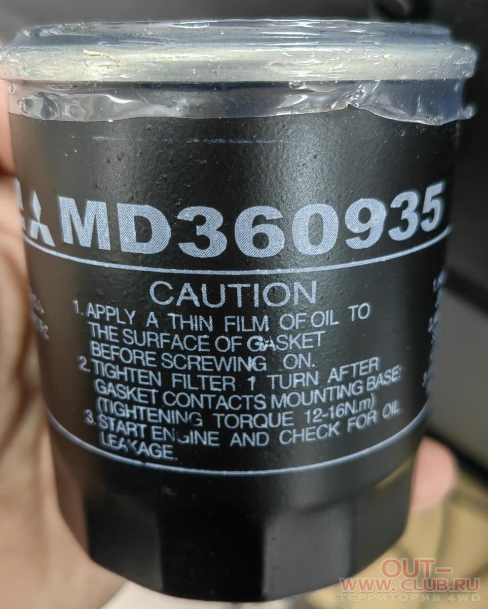

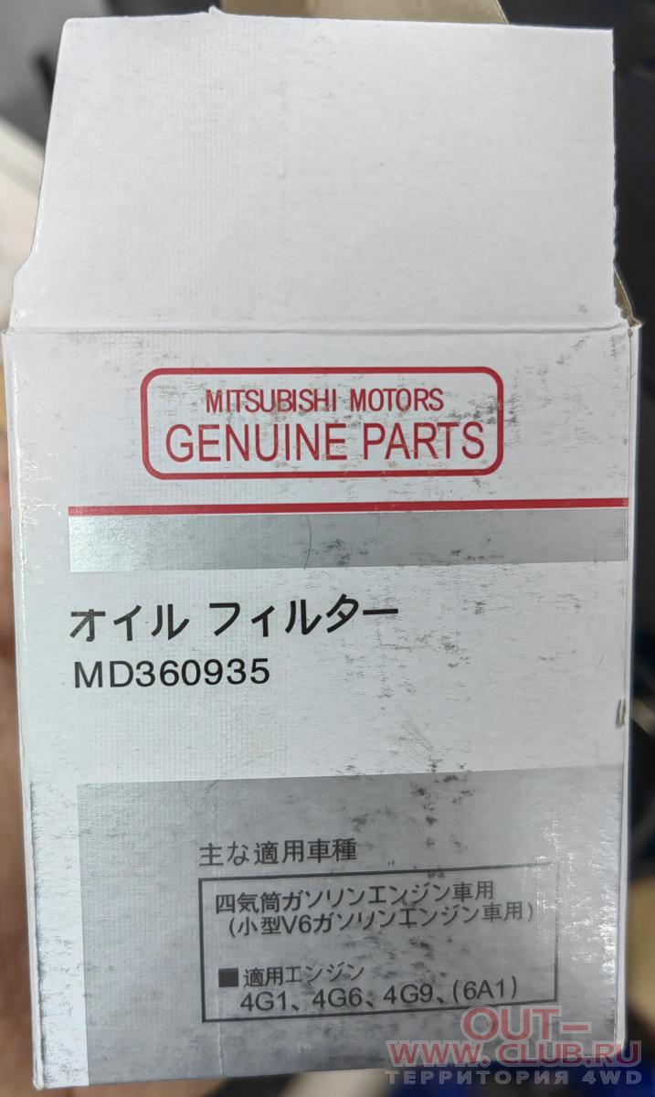

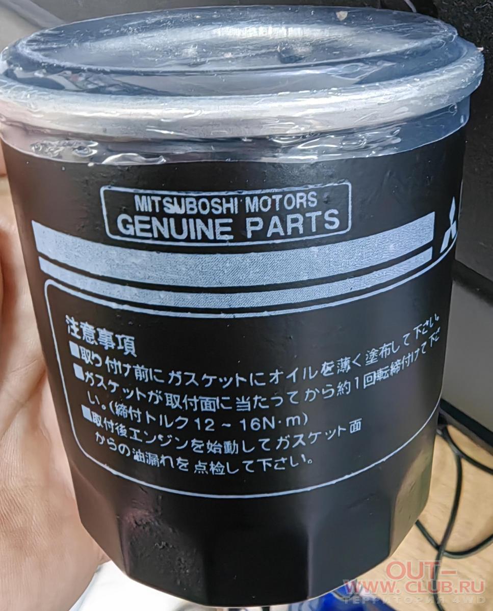

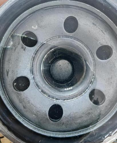

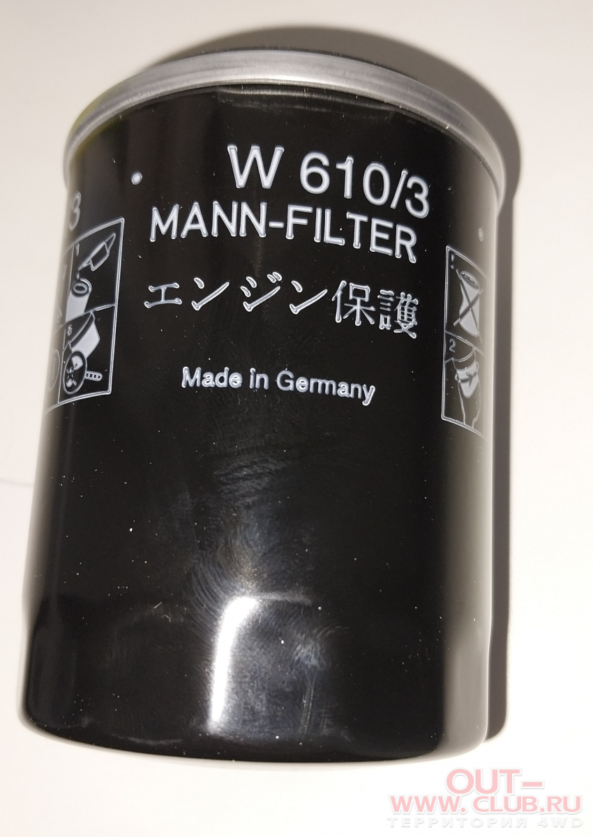

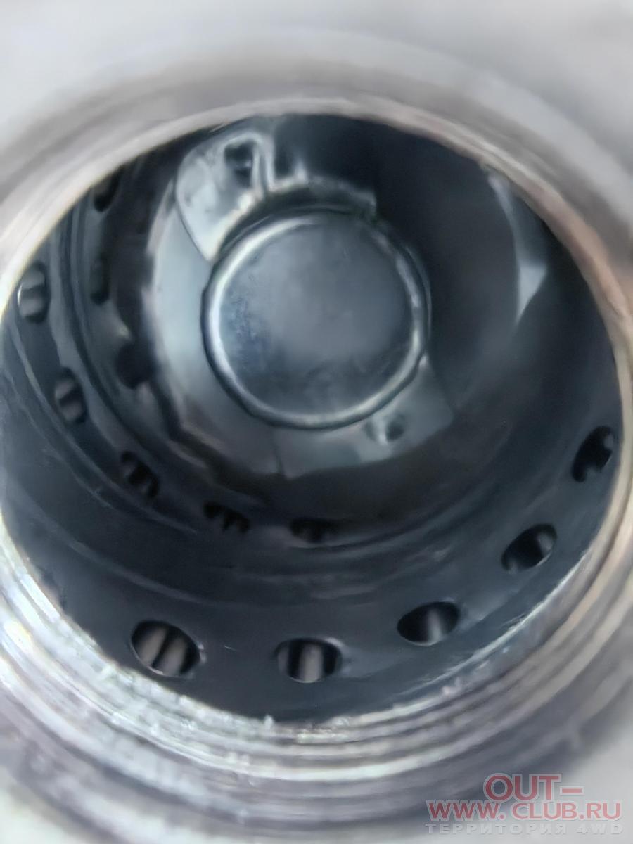

Всем доброго дня! Кто нибудь ставил такой фильтр? Производство Китай, указано честно. Визуально мне кажется сделан не плохо. Правда на самом фильтре указано Mitsuboshi вместо Mitsubishi. Может контрафакт, но визуально качественный)))
По резьбе похоже что 4 витка.

Фирма Mitsuboshi славится приводными ремнями. Про фильтры не слышал.
Хотя сейчас всё меняется. И некие китайцы могут договориться, что будут продавать свои фильтры под их брендом.

Так на самом фильтре рядом с алмазами Mitsuboshi, а на коробке везде Mitsubishi.)))

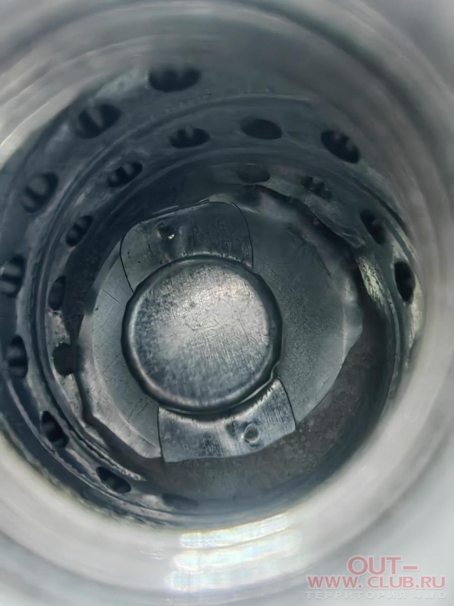

Не давно ставил махле с таким же клапаном и внутренности на вид один в один. Маде ин чина .

Если речь идёт о Knecht/Mahle OC196 в синей упаковке,то проблем с ним нет.Катаю уже третий такой фильтр.Меняю через 7500 км.

не. над было срочно прокатится 2 тыс км . и был бы перекат по маслу . взял че было в наличии . вроде нормально все . через 5 тыс км посмотрим . это китай с виду фабричный . упаковка оранжевая.
https://youtu.be/Rg8Sxe65c28 вот такой , ток клея у меня было побольше.
так то я fram обычно ставлю и никаких проблем не было

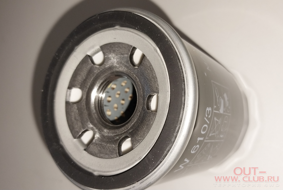

Это паленка 100%. Я использую этот фильтр - у меня он с завода стоял. Покупаю у проверенных продавцов. Коробка совсем другая, просто белая с иероглифами на одном из торцов. Качество покраски фильтра на фото - просто ППЦ. Оригинал совсем другого качества. Да и писали давно про это.

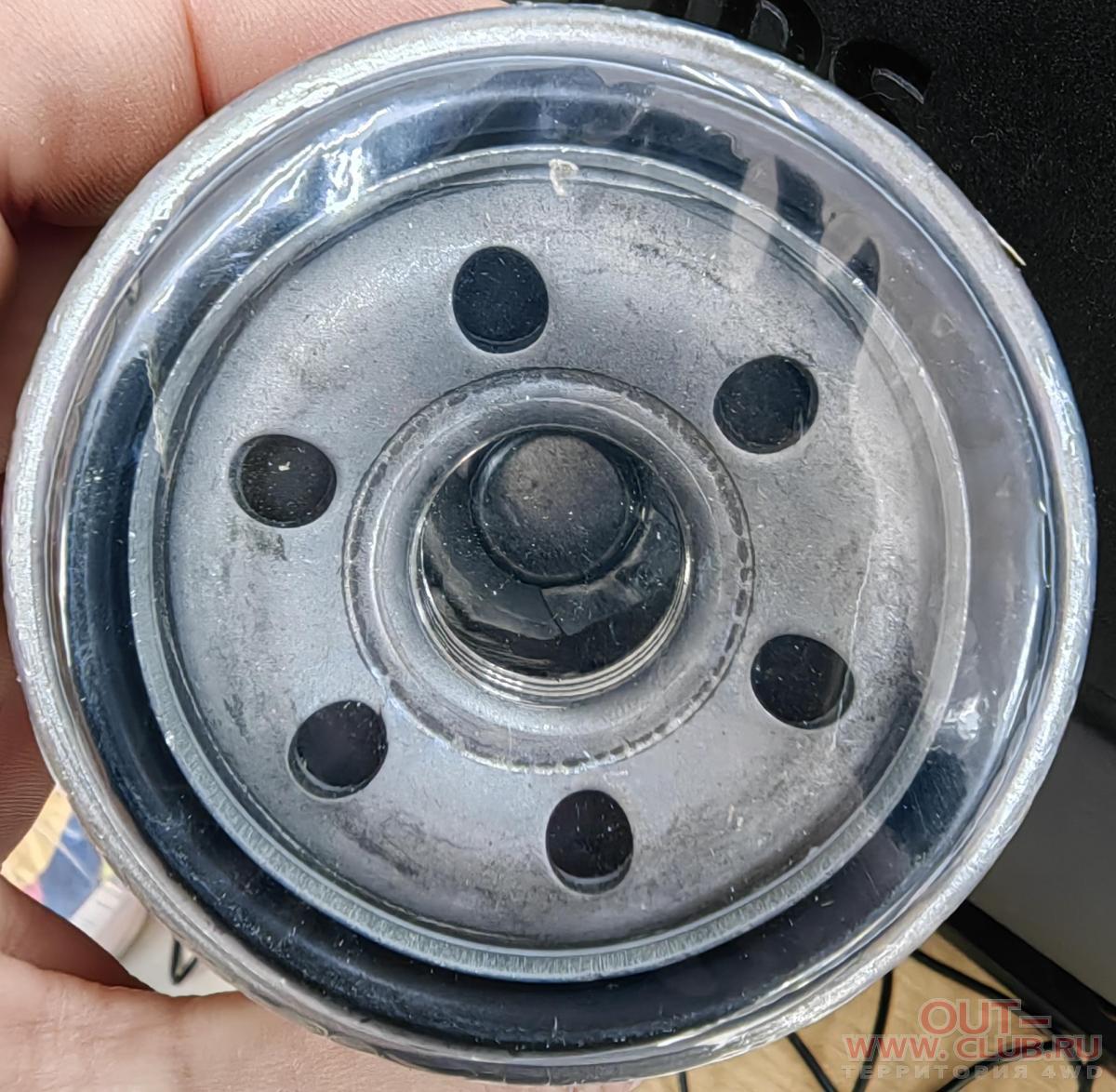

теперь вместо Австрии идет Китай, и отзывы все негативные на торговой площадке А.
Старый 15.03.2024, 10:48   #345
По умолчанию Re: Outlander 2013-2014-2015 - масляный фильтр (обзор и сравнение)
Сообщение от Valdemar68ru Посмотреть сообщение
Да, Китай. Я уже сколько китайских поставил и товарищ на Ауте тоже, всё нормально ( тьфу три раза). Отличие от не Китая только в том, что у китайского резиновое кольцо плоское, а до этого было полукруглое.
