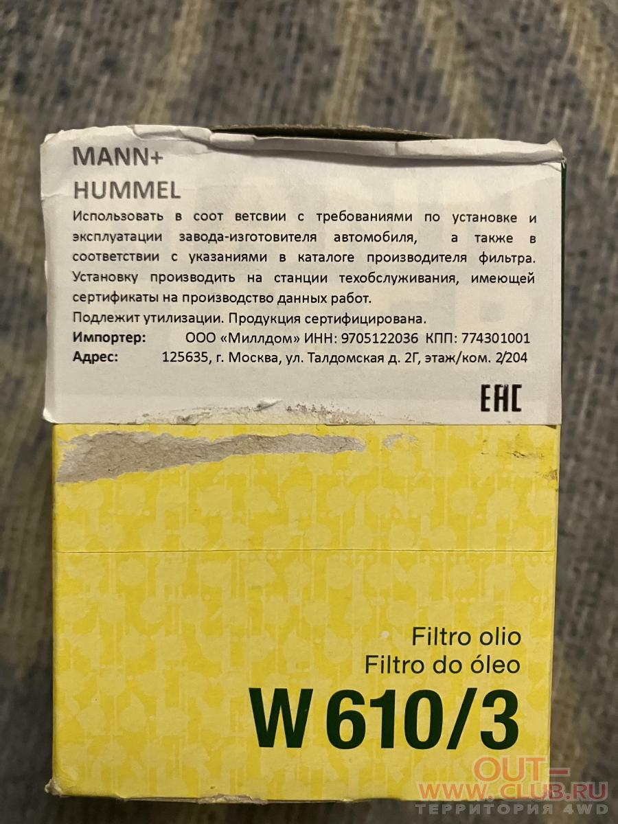

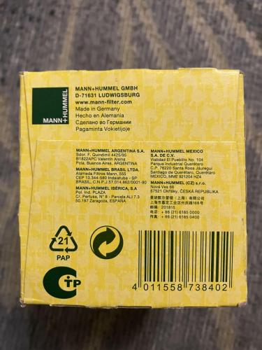

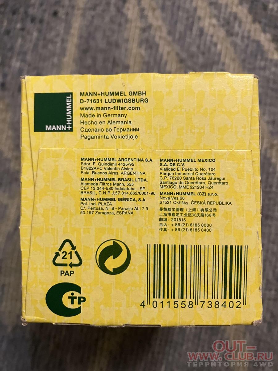

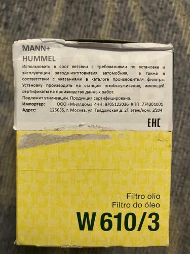

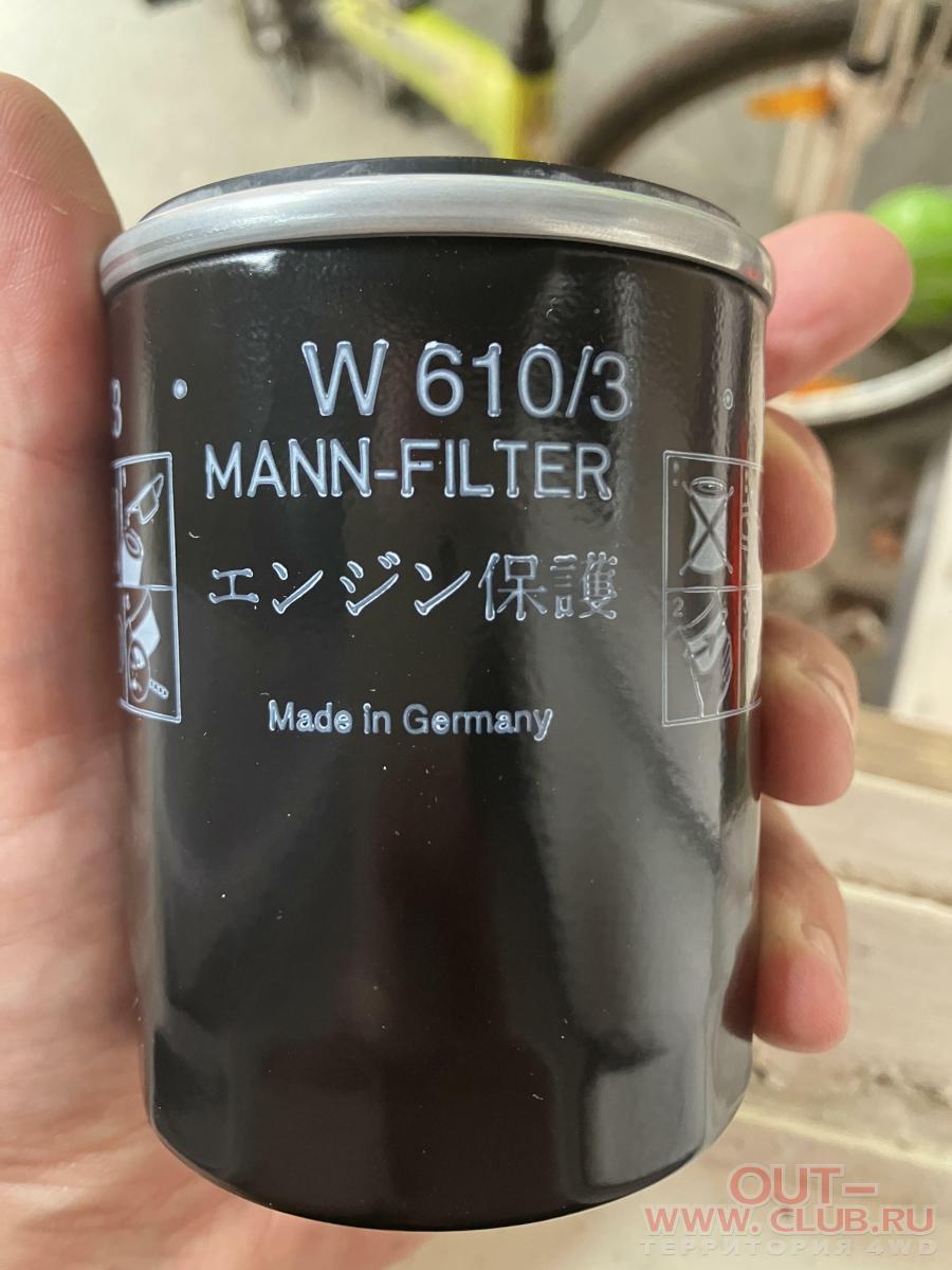

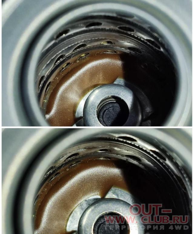

Здравствуйте! Когда-то давно покупал в магазине www.amag.ru накидку на машину и накопилось бонусов на фильтр mann w610/3. Заказал через интернет в пункт выдачи сдэк. Фильтр пришёл не запечатанный, плёнки прозрачной не было, где резьба, принт на самом фильтре какой-то не чёткий. Бумага внутри фильтра как-то не равномерно лежит(на фото видно). Есть сверху надпись вроде как для ультрафиолета (нет возможности проверить, но её немного видно), дата производства 20.01.23. Написано сделано в Германии(сейчас так понимаю из Германии поставки не идут). Пружина другая, пол года назад китайский mann(оригинал)брал, там по другому сделано. Есть какие-то мысли по поводу этого фильтра. Подделка?

В фильтре mann 610/3 вместо прижимной пластины может быть пружина?
