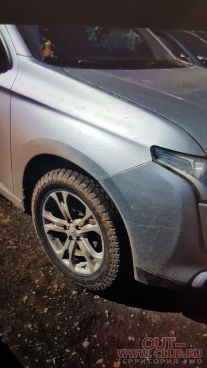

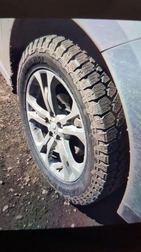

Купил себе на лето General Grabber AT3 235/55/18

Сообщение от ferc Посмотреть сообщение
[/img][/url]
Это так сидит 235/55 на штатном '7 диске?
Вроде не бубликом сидит и норм смотрится...

Сообщение от lennono Посмотреть сообщение
Это так сидит 235/55 на штатном '7 диске?.
Да, именно так сидит на штатных R18.
Не совсем "бубликом", немножко выступает плоскость шины за плоскость диска. Смотрится очень хорошо(моё мнение).
tema2311, на моём ауте стоят подкрылки(ставил сразу на новый ещё), и даже 235/55/18 при вывернутом почти до упора руле немножко задевают, 225/60/18 - тем более задевали бы, диаметр шины больше.
