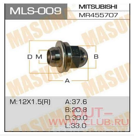

Сообщение от drag79 Посмотреть сообщение
MR455707 - точно она?
У меня такие
Старый 30.10.2022, 22:38   #4368
Сообщений: 6,513
@drag79, раз слизываются грани гаек, то значит ключ фиговый. это раз.
а два — надо всегда на сухую колёса ставить, чтобы и привалочная плоскость диска и ступицы и шпильки с гайками были сухими и чистыми.
тогда ничего никогда не будет прикипать. шайбы могли прикипеть из-за установки по мокрому. но настолько, чтобы прям гранили срывать...
для надёжности можно использовать графитовую, медную или алюминиевую смазку. немного брызнуть или на диск или на ступицу. можно смазать резьбу шпилек, чтобы заблестело, но совсем чуть-чуть, без фанатизма.
а вообще, смените головку или ключ на более качественный. и пробуйте не только отвернуть, но и довернуть — стронуть гайку.
попробуйте проехаться и снова отвернуть.
а лучше поехать в сервис и попробовать ударным гайковёртом.
за много лет ни на одной машине не было проблем с болтами и гайками.
