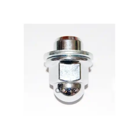

если штатные гайки НЕ конусные (с шайбой)
а вот такие
то нужно покупать новые конусные
в описании на сайте производителя написано
Форма крепежных отверстий: конус

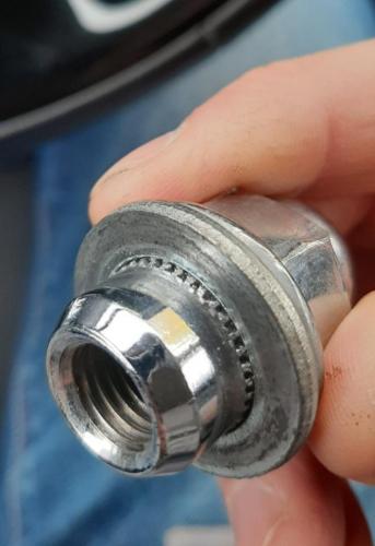

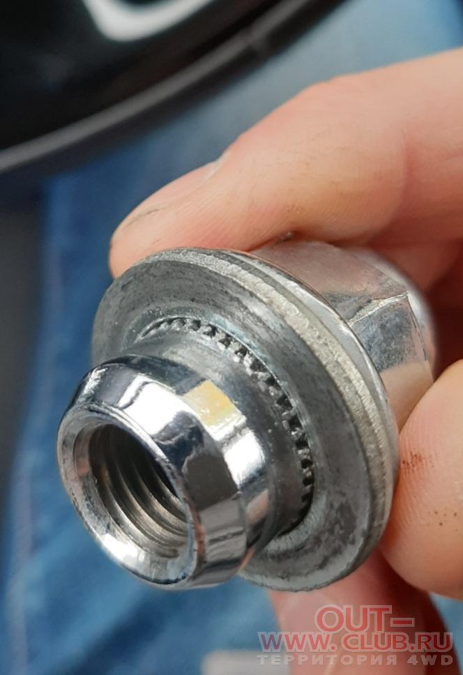

На сайте тоже смотрел под конус, но у меня я так понял тоже под конус? Вот у меня такие

Сообщение от АндрейНК Посмотреть сообщение
Этот небольшой конус сделан, что-бы гайка лучше входила в отверстие диска. А если бы была сделана под прямым углом, то при закручивании на шпильку острой кромкой упиралась бы в диск.
Гайка с пресшайбой, для конусного крепления не подходит.

@АндрейНК, на ваших штатных гайках шайбы и они не будут нормально прижимать диск к ступице, а потом вы их не открутите (шайбу переклинит в колодце) или они сами открутятся при езде.
конусные гайки при аккуратном попеременном перекрёстном затягивании прекрасно центруют диск с бОльшим диаметром центрального отверстия без центровочных колец.
