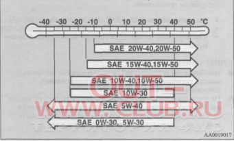

Судя по мурзилке
самое то, гидрокомпенсаторов же не водится в 4G69
До лета катал 5-30,
Состояние после 7 тысяч на этом масле(регулировали клапана)
