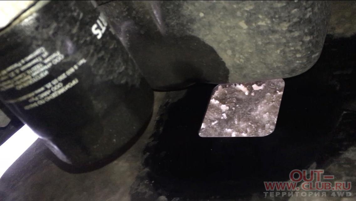

Здравствуйте! Прошу прощения если не в тему. На защите двигателя подтёки, по ходу с масляного фильтра. На полу гаража вроде нет. Уровень масла сильно не падал. Как было в начале зимы так и есть. Как думаете, не обращать внимания или съездить проверить? Может при установке на ТО1 в октябре просто подкапало

Следы масла свежие, обязательно проверить.
Возможные причины:
1. Контрафактный фильтр, давит масло из под завальцовки корпуса. Такое уже вроде было у коллег.
2. Подтекает из под резинового кольца фильтра (задиры на резинке при установке на сухую).

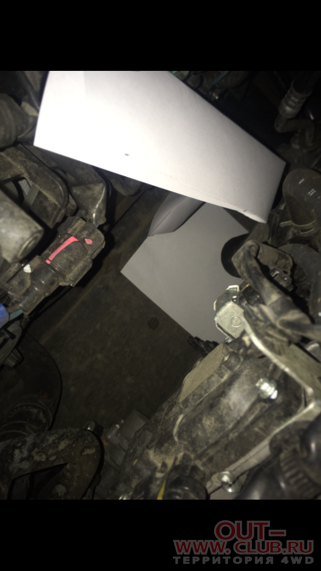

Такую приблуду выдумал. Под фильтр на защиту положу, когда машина стоит и потом можно будет увидеть результат. Течёт что-то и если да, что за жидкость.

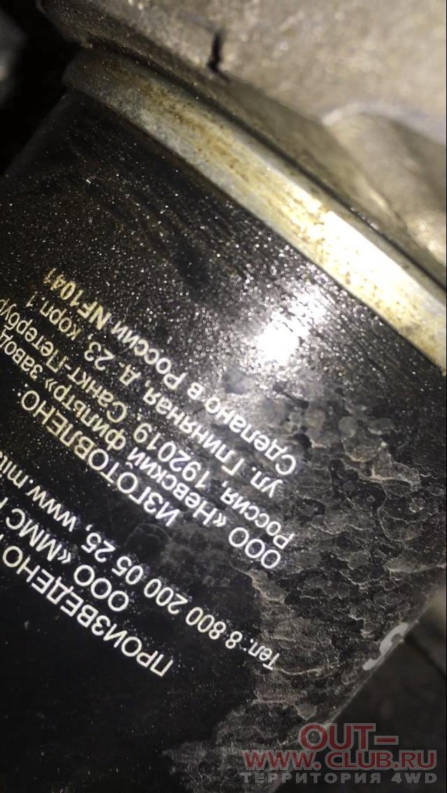

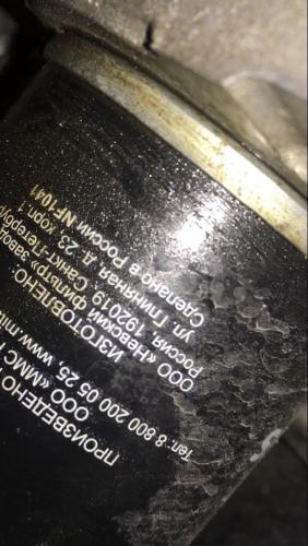

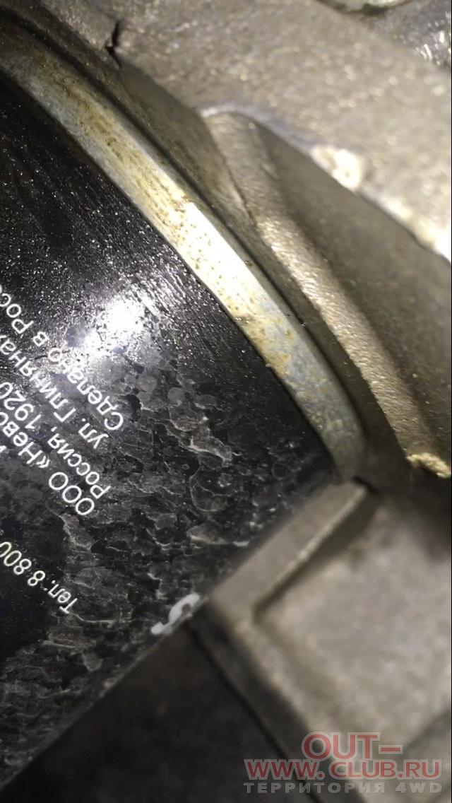

Старый 11.03.2023, 08:32   #12
Арсений1987
Аватар для Арсений1987
Имя: Арсений
Сообщений: 144
По умолчанию Re: Замена масла- ОБЪЕМ?

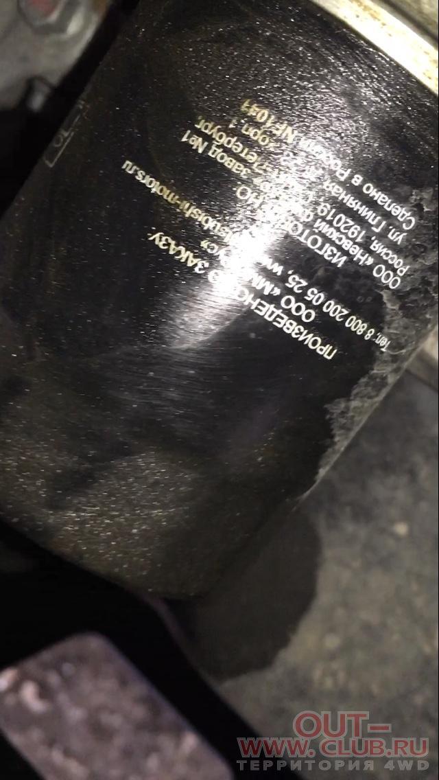

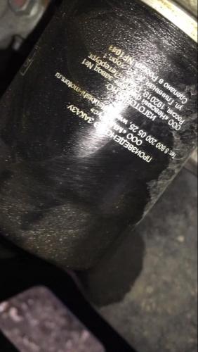

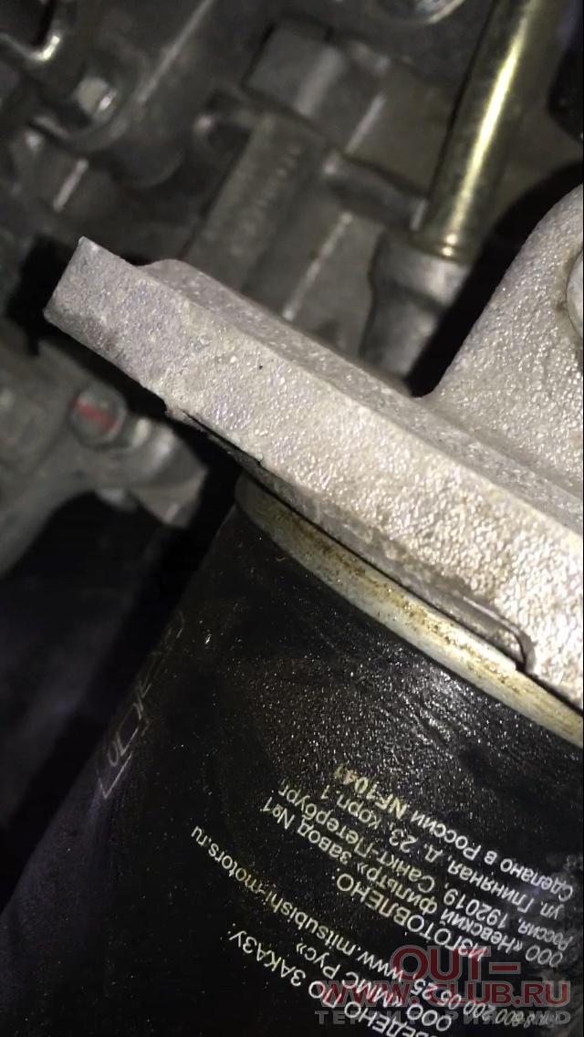

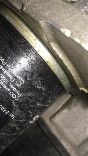

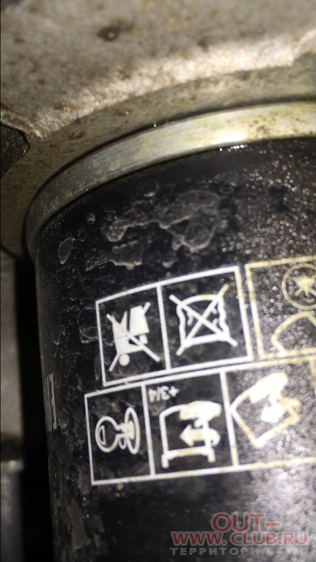

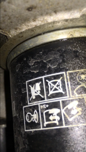

Здравствуйте! Прошу прощения за беспокойство. Какая-то ерунда. Несколько дней машина стояла без движения и на подстеленной бумаге под масляным фильтром чисто. Но видимо после поездок, из-за давления что ли, на защите и на самом фильтре есть подтёки. Уровень на щупе 2/3, может даже больше, т.к.в гараже машина чуть носом вверх. То есть уровень в пределах нормы. Фото кривые, но может у кого-то есть мысли в чем может быть проблема. Записался к официалам, машина пока на гарантии. Но понятно что за смену фильтра и масла деньги возьмут и сумма будет не маленькая. Плюс за снятие защиты
Арсений1987 вне форума   Вверх Ответить с цитированием
Старый 11.03.2023, 14:44   #13
Sergei_VRN
Сообщений: 1,352
@Арсений1987,
Варианты:
- пропускает уплотнительная резинка
- завальцовка корпуса - брак
Попробуйте подтянуть фильтр (но без фанатизма!!!), возможно не закручен до конца. Защиту для этого снимать не нужно.
Если не подтягивается, то выкиньте его и поставьте новый. 100 гр потерянного масла не трагедия.

масляный фильтр должен быть всегда абсолютно сухой, или какое-то количество масла на нём допускается, в связи допустим с похолоданием и ещё какими-то факторами. Возможно потекло после холодов. Может потеплеет и течь прекратится ?
Старый 11.03.2023, 08:54   #15
Сообщение от Арсений1987 Посмотреть сообщение
@Арсений1987, Да.
Нет.
Может быть эти следы масла остались от предыдущей замены.
