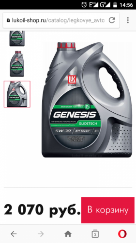

Всю тему перечитал! Езжу 5 лет на ликви АА 5в30, все хорошо, но дороже и дороже. Решил! перехожу на лукойл. Только какой там самый подходящий из них? Этот мне кажется: ЛУКОЙЛ GENESIS GLIDETECH, синтетическое, 5W-30, 5л 2000р

Сообщение от Fulcrum29 Посмотреть сообщение
Можно и его, не понятно зачем 5 литров?
Сам на Лукойл люксе 5-30 уже года два. Цена вопроса 1100руб.Составы глайдтека и люкса, можно сравнить на ойлклубе.
На следующую замену купил wolf, попробуем.
