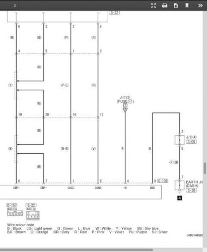

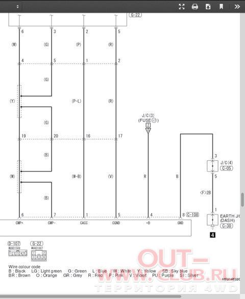

Подключение камеры заднего хода аналоговым способом.
Если перестала работать штатная камера, то можно подключить таким образом:
От блока ETAKS с колодки С-418, присоединить к ПИН 12 (синий цвет) провод (длинной 1-1,5 м). Дальше к колодке С - 108 головного устройства к ПИН 3 (пустое место). При включении задней передачи (R), на этом проводе будет + 12В.
К ПИН 2 колодки С 108 подключить "-" (массу).
С - 418.
С - 108

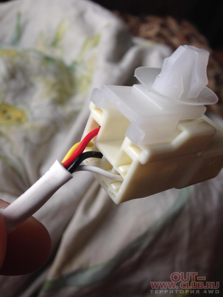

Помогите разобраться, как подключить оригинальную 163 камеру к китайскому ГУ, красный и черный провода понятно, желтый видеосигнал, тоже ясно, а вот с белым проводом что делать, или ткните пожалуйста где посмотреть, я не нашел фото разъема камеры. На магнитоле пишет нет видеосигнала

@Fenxel, здесь не искали 2DIN головное устройство

Подключал именно так как на схеме. Магнитола при включении задней скорости переходит в режим заднего хода, но пишет что нет видеосигнала. Я так подозреваю что на китайской ГУ нет экрана видеосигнала, т.к. до этого стояла китайская камера, после того как я обрезал провод там оказалось 3 тоненьких, красный, черный, желтый, а вот экрана нет ( - белый). Красный запитан под обшивкой багажника от колодки фонаря заднего хода, ведь там как я понял 6в, тоже самое что и на етаксе или 12в, чего то я запутался.

@Fenxel,
Желтый: сигнал
Белый: экран
Черный: земля
Красный: +6В
Добавлено через 5 минут
Сообщение от Fenxel Посмотреть сообщение
Там везде 12В !
Камера работает от напряжения 6В максимум. На 12В она может проработать совсем недолго. Буквально "Миг", и пинцет

Посмотрел сейчас на магнитоле, там выход на камеру без экрана, т.е от тюльпана в колодку подходит один провод. Вопрос куда подсоединить белый провод
