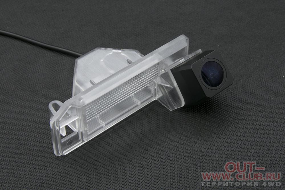

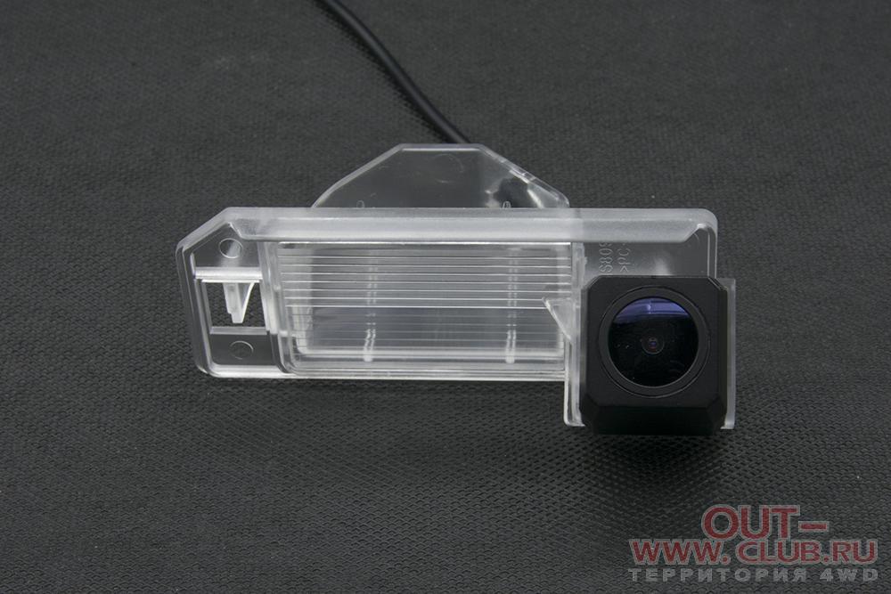

Всем привет.
Раз тут о камерах речь, то тут и спрошу.
Подойдет в нашу машинку камера, которая встроена в осветитель номерного знака, вот такая https://ru.aliexpress.com/item/PAL-H...460.0.0.3lphsr.
Написано что подходит для ASX 2011 2012 2013 RVR Outlander спорт XL. Кто знает, у нас посадочное место такое же?
Syg86 вне форума   Вверх Ответить с цитированием
Старый 17.01.2018, 08:51   #1275
ОлЕгоров
Аватар для ОлЕгоров
Сообщений: 816
По умолчанию Re: Камера заднего вида в Outlander 2013-2014-2015
Сообщение от Syg86 Посмотреть сообщение
Всем привет.
Присоединюсь к вопросу... Если данная железяка встанет в посадочное место, то одна из ламп подсветки номера уже не будет применятся?
