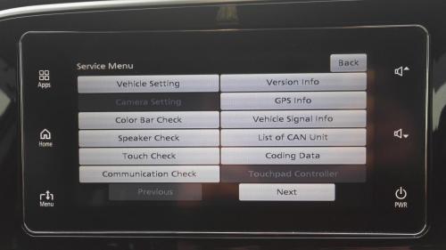

Вот сервисное меню конекта
Чтобы зайти в сервисное меню надо в общем меню выключить монитор потом нажать в левый верхний угол экрана потом не отпуская нажать нижний правый угол экрана верхний отпустить последует тройной сигнал можно отпускать если меню не открылось тогда тыкнуть просто в экран и оно откроется.

Сообщение от Banefatse Посмотреть сообщение
Магнитола именно от аутлендера 022? Она не видит камеру по кан. По проводам на 022 камера не работает только по кан. Если стоит впереди камера тогда полюбому есть блок управления камерами и на руле должна быть кнопка.

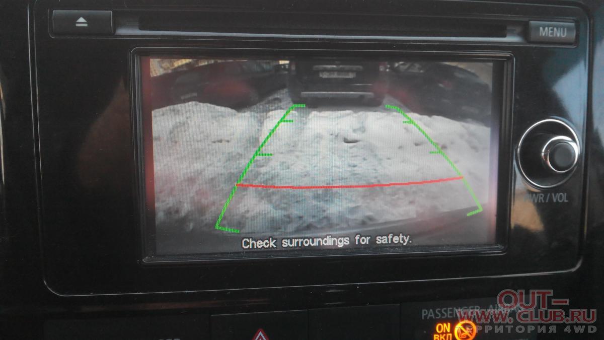

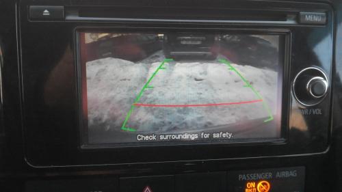

Добрый вечер. Появилась надпись "check surrounding for safety", вроде бы раньше не было и кажется картинка с линиями под другим углом чем была раньше. Красная линия не параллельно бамперу. Подскажите у меня в глазах глюк или что то не так с камерой

Похоже и у меня такое. Но сигнализация ставилась месяц назад....все было "ок". Но сейчас картинка кривая....Помогите

Вроде в сервисном меню можно эти линии перемещать немного
