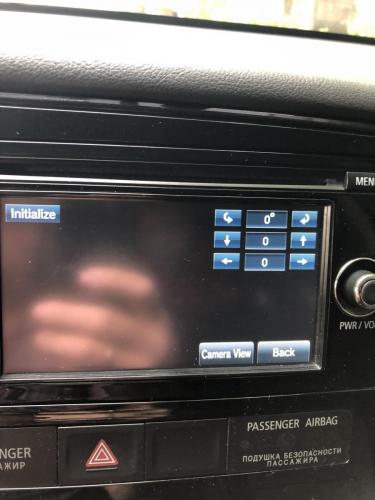

Здравствуйте, в сервисном меню в настройках Камеры чёрный экран, нерабочая Камера или с проводкой проблемы или что ещё может быть?

И магнитола не рисует линии в сервисном меню

Сообщение от Олег80 Посмотреть сообщение
Тут и надо копать

Разобрался, в проводке пины местами перепутаны были
