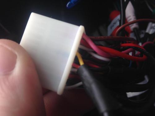

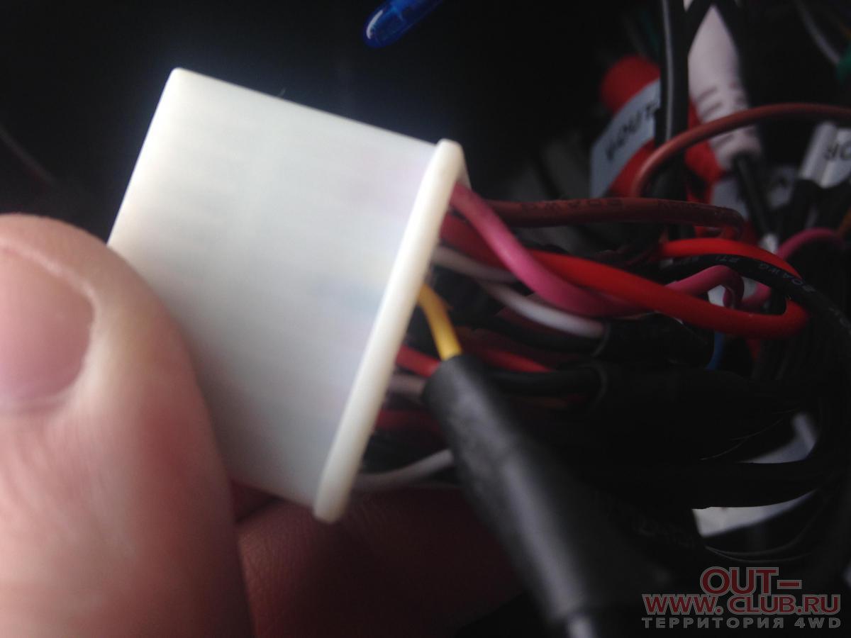

@stealth086, можно сделать как на АСХ - подавать на магнитолу сигнал включения задней передачи ("+12В"). Нужный контакт магнитолы на фото:
