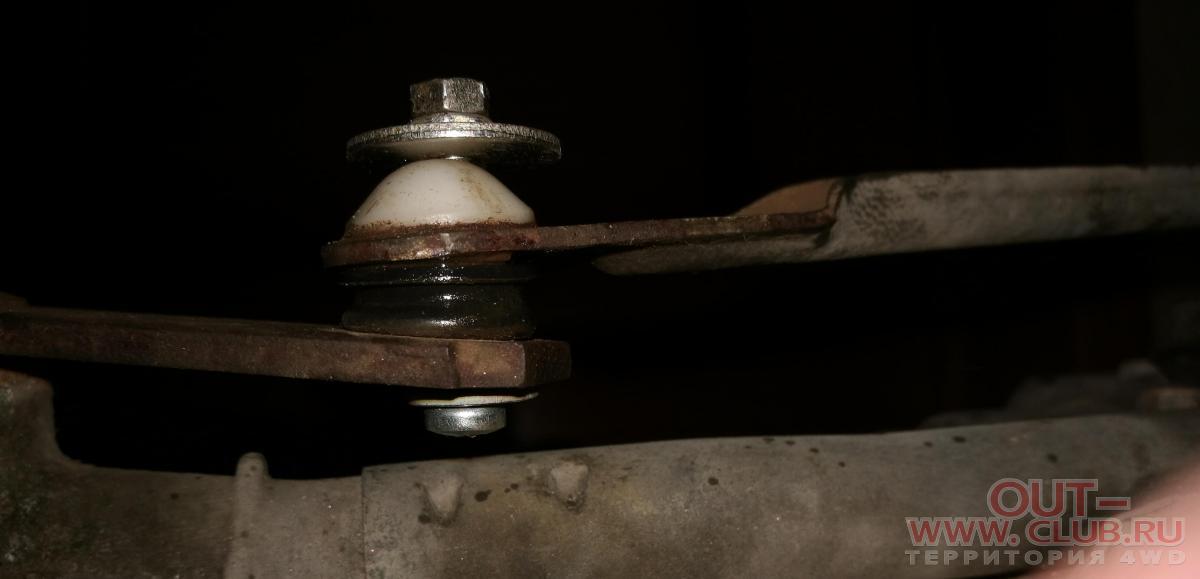

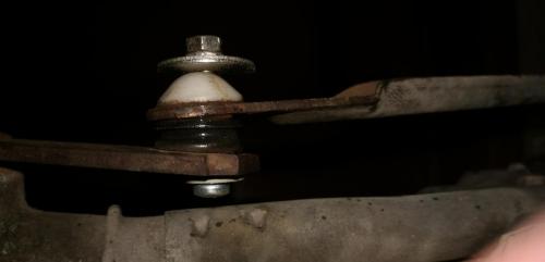

Для начала определите , что надо делать . Диагностируется без разборки , просто покачав поводки в двух плоскостях . Если люфт оси , то надо заменить втулки ( см.44 пост ) Если люфт поводков по ходу дворников , то два комплекта Калиновских -1118370533PK . Ставите на горячую, как написано в бумажке , которая с ремкомплектом в пакетике .

@avdeich, Я сделал сегодня пока на болте. Не было времени искать вечером ремкоплект. Заказал китайский аналог доминант, будем посмотреть.

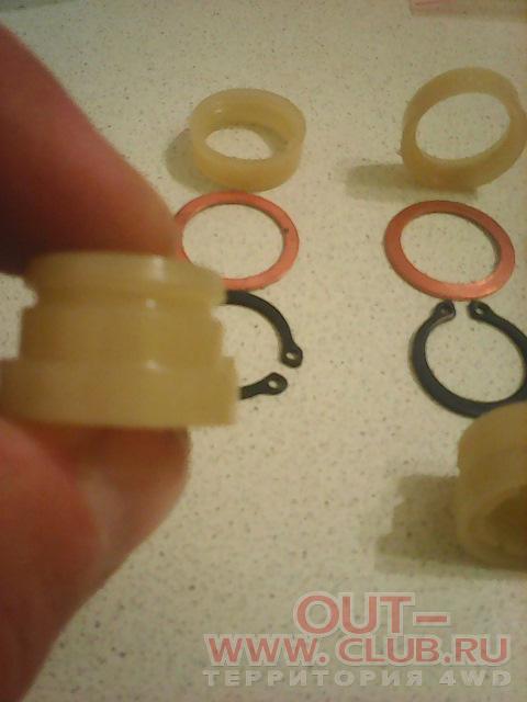

Да, ребята, все именно так, как в сообщении №33.
Втулки взял в СПб в Балткаме на Оптиков. № 1118370533PK. Обошлись в 150 руб/комплект. Там уже знают, что берут их не только на Митсубиси, но и к каким-то Ниссанам подходят.
Поменял только одну втулку. Сложности в разборке есть только при выковыривании крайних клопов с обеих сторон для снятия черной панели снизу стекла и выковыривании самой сломанной втулки.
Чтобы вставить новую втулку в отверстие подогрел ее в чайнике и использовал струбцину. Так же с колечком, которое надо запрессовать с обратной стороны тяги.

Сегодня тоже устранял люфты. Купил сначала комплект от калины, все подошло. Поехал за вторым, его не оказалось. Пришлось брать от гранты похожий. В каждом комплекте по одной втулке только можно взять. Комплект от гранты дешевле на 20 руб, 160 руб. калина и 140 соответственно Гранта. От гранты мне втулка больше понравилась, ее можно запрессовать и застопорить кольцом или мягкой проволкой 1,5 мм. Помазал, собрал.
Теперь дворники работают четко!

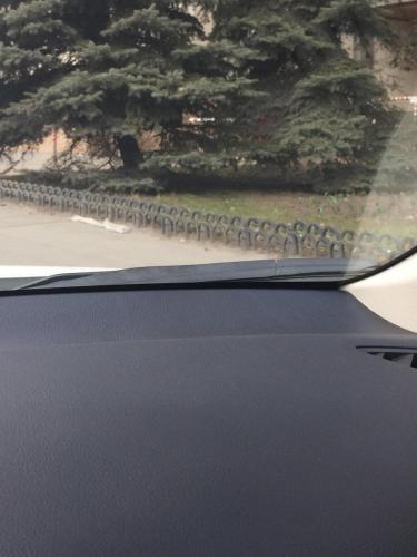

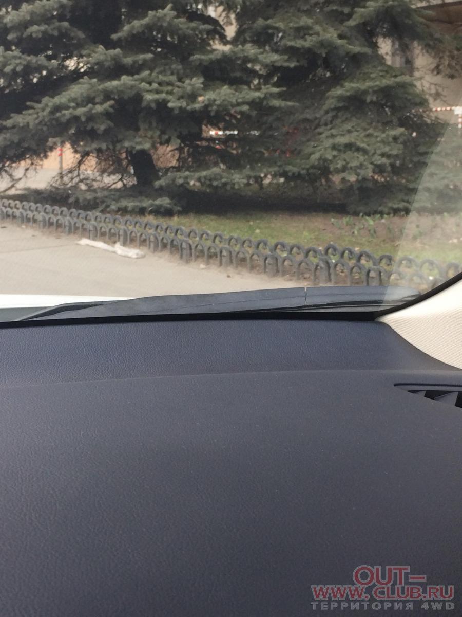

Подскажите пожалуйста, что нужно и как сделать, чтобы правый дворник был за «подлицо» лобового стекла? Если не ошибаюсь его не должно быть видно из салона.
Авто брал новым, и сначала не придал этому значения. А теперь не много напрягает.
Старый 07.04.2019, 19:43   #57
По умолчанию Re: Outlander. Фотоотчет. Ремонт трапеции стеклоочистителей
Сообщение от Artem2014 Посмотреть сообщение
@Artem2014, Открутить гайку на 14мм и переставить поводок стеклоочистителя чуть ниже.
