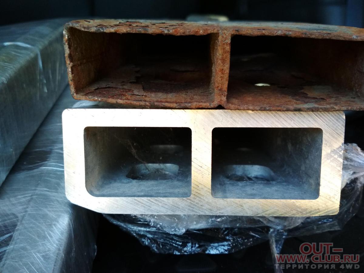

все время было лень поставить оригинал усилитель. когда решил его ставить - мне въехали в зад в самодельный. не сильно, но все же.
Самоделка сложилась по сварке, кой где лопнула и чуть не проткнула запаску. Ни о какой передачи силы удара на компенсаторы речи не идет. деформация ввиду упругости стали в отличии от оригинала идет исключительно в месте удара.
с прибольшим удоволсьтвием поставил оригинал
Фото для сравнения

вес оригинала кстати 7 кг
