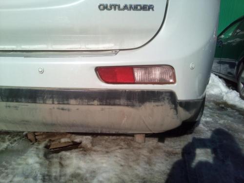

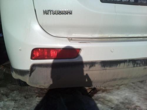

@Serg_S, Там где нарисовали зеленым вот там должны устанавливаться датчики,только крайние датчики должны быть смещены ближе к краям бампера.
Т.е. там где они сейчас установлены будут мешать все равно?
Сообщение от allyy Посмотреть сообщение
@Pawaw, у меня парктроник не родной, но поставленный официалами, усилителю не помешал.
А фотографию можете выложить, где датчики находятся?
Serg_S вне форума   Вверх Ответить с цитированием

Сообщение от Serg_S Посмотреть сообщение
@Serg_S, Да будут мешать.
Вот фото где датчики парктроника установлены в штатные места.
Старый 02.02.2018, 18:13   #1825
allyy
Сообщений: 110
По умолчанию Re: Усилитель заднего бампера
allyy вне форума   Вверх Ответить с цитированием
