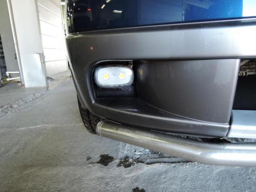

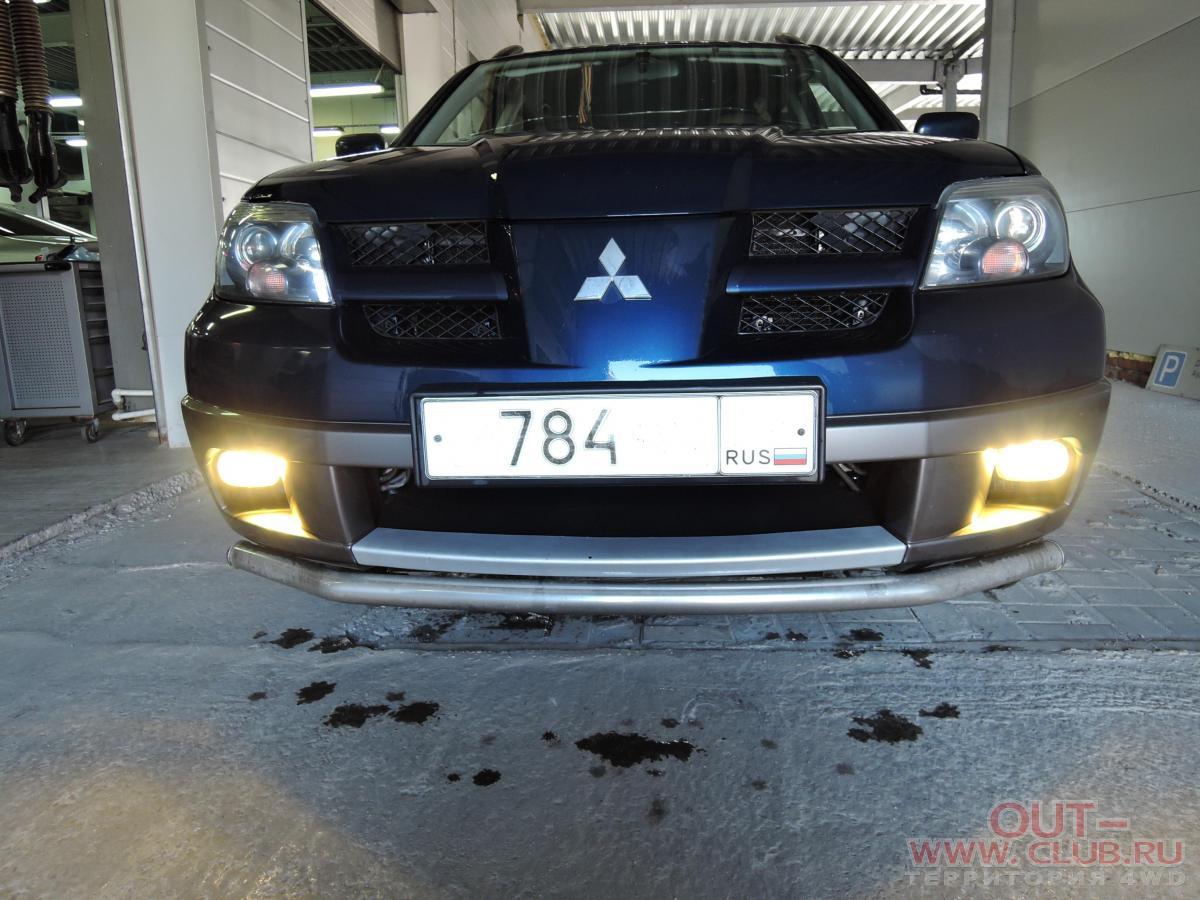

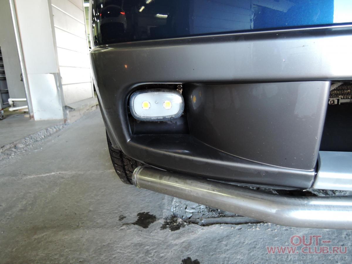

Переделал штатные ПТФ в ДХО. Светодиоды на 12 в с али, стабилизатор для ограничения напряжения/тока внутри каждой фары.
