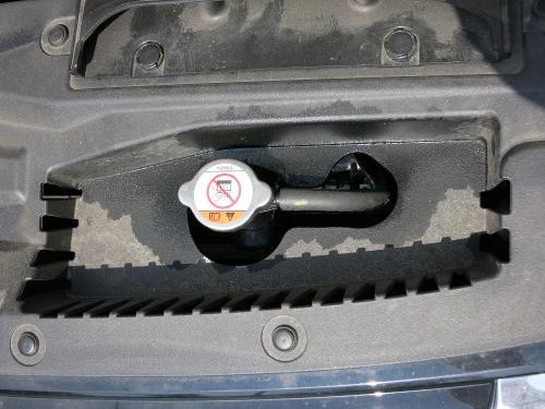

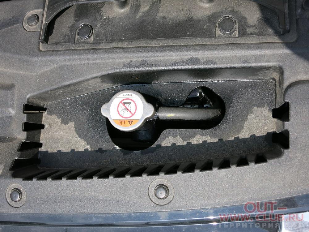

По умолчанию Re: Радиатор вариатора, радиатор автомата в Outlander 2013-2014-2015
Полез под капот предохранители посмотреть и вижу там какое-то запотевание. Вроде не замечал его раньше. Это только у меня такое или это какая известная проблема? И как с этим бороться?
