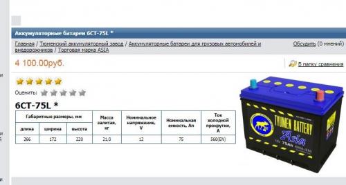

Тюменский аккумулятор Азия с Лосем 75 а/ч в этом году стоит 4300 руб (по размерам один в один с родным), старый 75 а/ч забирают за 750 руб. Ходит аккум 2 года в Тюмени. Может и больше наверно отходить, но не экспериментирую, так как танцы с зарядкой и т.д. уже не интересны, тем более за такую цену. Раз в год доливаю дистилированной водички грамм по 20-30 в банку, есть у них особенность потихоньку выкипать.
Дак наверно у вас еще и вебасто учтановлено , или ебершпейхер. Дак это хорошо что акб 2 года ходит ))

Нет, подогревов нет никаких. Ниже минус 25 автозапуском не запускаю и на ночные прогревы не ставлю. Только ключиком, ни разу не подвел. Самый минус при котором заводил на таком аккумуляторе, -36, после двух дней простоя.

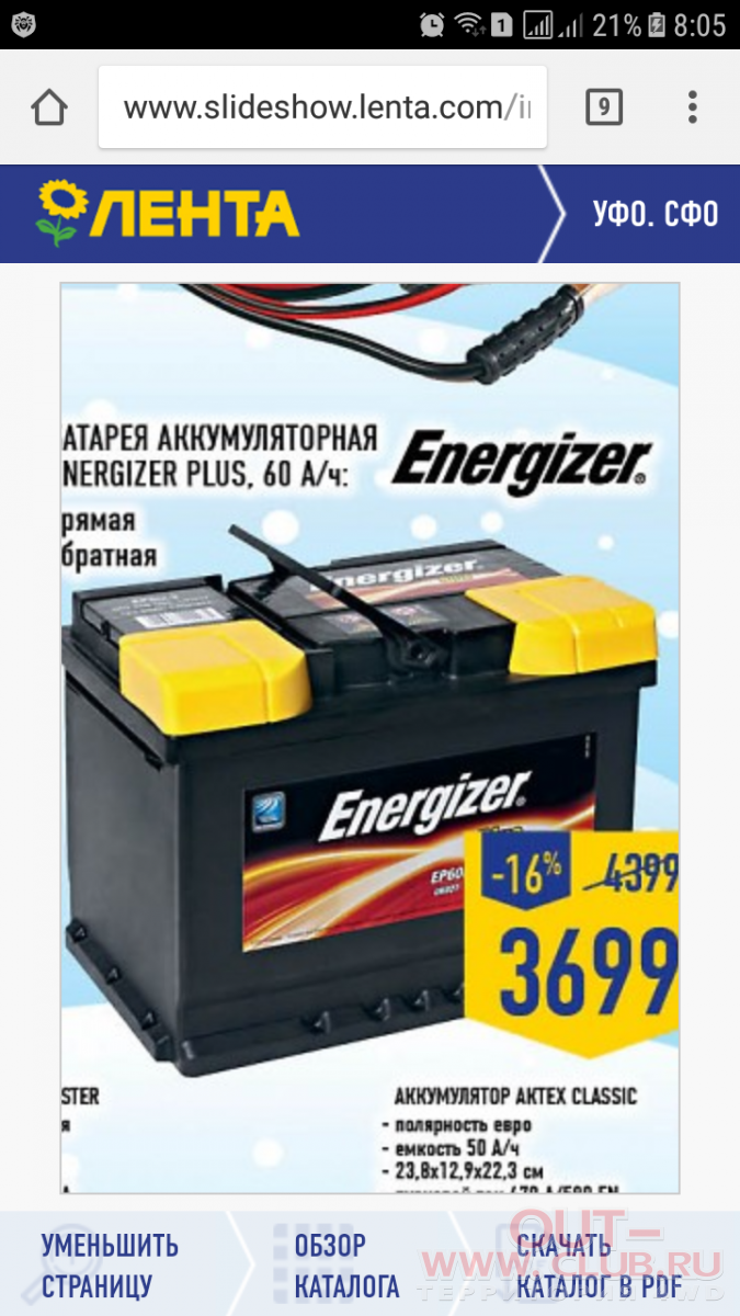

Коллеги. Увидел в ТС Лента акб Энкрджайзер. Это случайно не аналог, который выше прописан?
