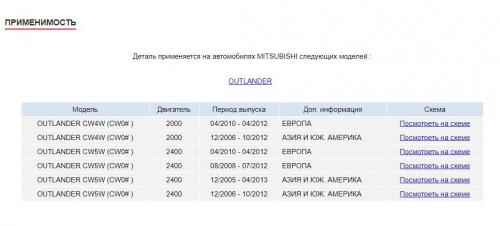

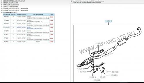

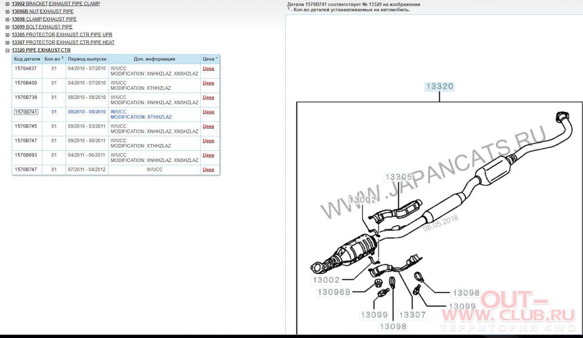

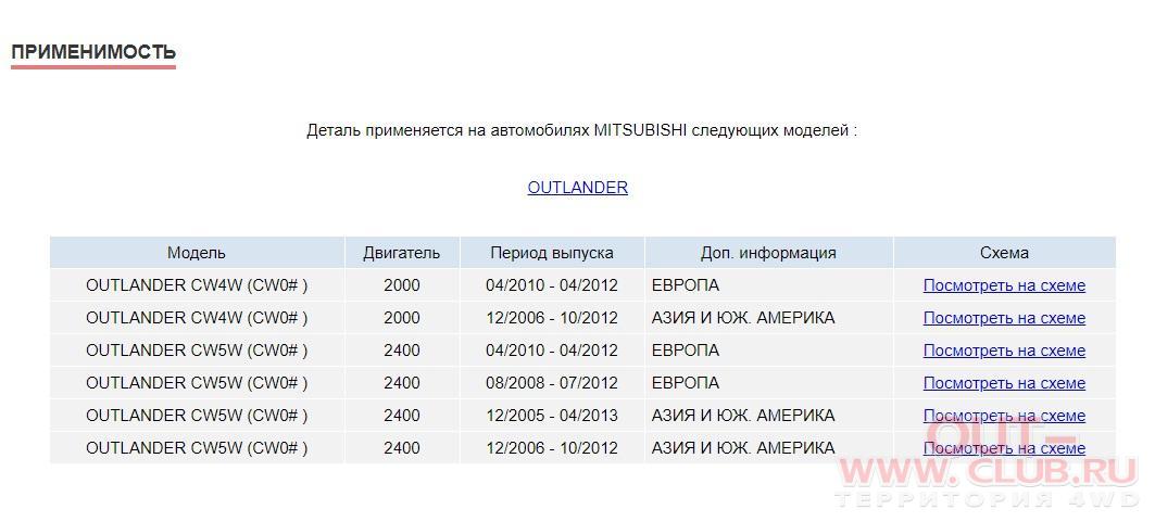

Господа форумчане! Прочитал практически всю ветку. Все говорят про удаление катализаторов или их замену на пламегасители. У меня движок 2,4. Я посмотрел на стоимость трубы (средняя часть, 1570A837). Нашёл пару поставщиков в пределах 25 тыс.руб. Я так понял, что замена на пламегасители и перепрошивка будут где-то в районе 15-20 тыс.руб. Так может лучше родное ставить, хоть и несколько дороже? Да и читал я, что пламегасители на 5 лет в среднем. А родная труба подольше ходит. Кто что скажет?
И второе. Есть труба 1570B741, которая по каталогам вроде бы на европейские модели 2006-2011 годов ставится. По каталогу на exist на многих моделях ставится наравне с 1570A837 (по моему WIN, правда, на exist не выскакивает в качестве замены производителя). Для примера фото прилагаю. Эта труба намного более распространена у поставщиков, есть в наличии за те же деньги. Есть спецы? Что скажут? Можно её поставить вместо 1570A837?
Заранее благодарен тому, кто что-нибудь скажет по делу.
Извините, не привинтил фото. Добавляю.
Владимир Владимирович вне форума   Вверх Ответить с цитированием
Старый 09.05.2018, 18:28   #2070
KugaS
Аватар для KugaS
Сообщений: 635
По умолчанию Re: XL.Катализатор
Я бы перепрошил, а катализаторы бы оставил.
