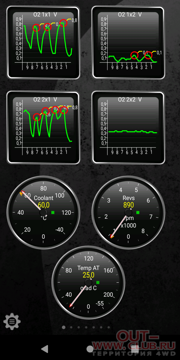

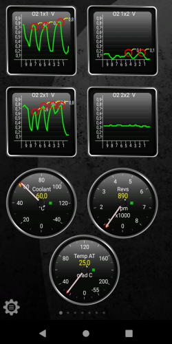

Аут 2008 года v6, периодически появляется ошибка p0137, сбрасываю, помогает не надолго. Решил проверить что с катализаторами, выкрутил верхнюю лямбду, ту что со стороны радиатора, посветил фонариком, ничего там не увидел, аккуратно опустил туда электрод, вошел на всю длину и ни во что не уперся, я так понял что катализатор выбит. Но тогда и график второй лямбды должен вроде как повторять график первой? Визуално ни механической ни электронной обманки на второй лямбде не стоит. ВОПРОС, как визуально проверить второй кат, который ближе к салону и почему такие разные показания вторых датчиков?

Я думаю для достоверности нужно прогреть авто и лямбды, а потом снять графики на холостом ходу.
По второму кату(куда вы электрод засовывали), судя по графику катализатор ещё есть.

Что за прога?
Денис 19 вне форума   Вверх Ответить с цитированием
Старый 26.10.2019, 12:47   #2167
KugaS
Аватар для KugaS
Сообщений: 635
Сообщение от Денис 19 Посмотреть сообщение
Что за прога?
Torque наверное.

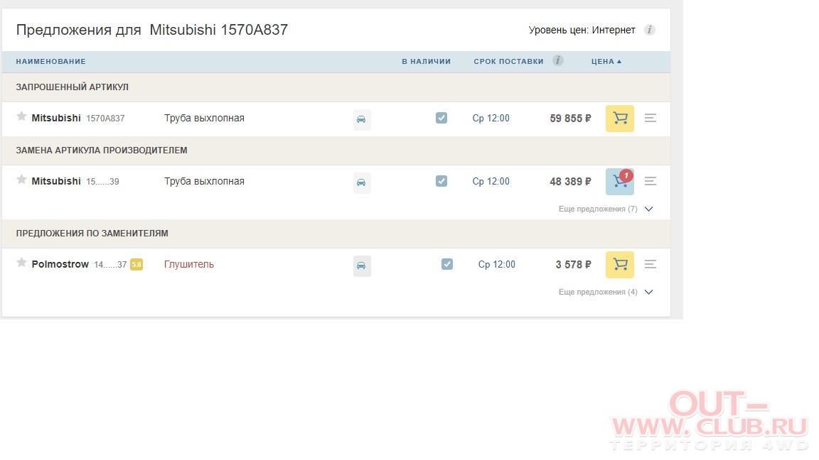

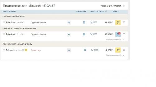

Добрый день. Пробежав по форуму нигде не нашел упоминания на альтернативную замену средней части глушителя. Кто-то сталкивался уже с польским polmostrow 14.37?
