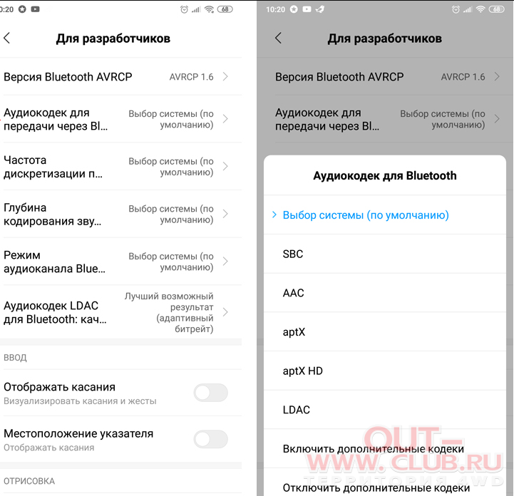

День добрый. Проблема появилась после обновления ОС на телефоне, перестала воспроизводиться музыка по блутузу. Коннект проходит нормально, громкая связь работает. А вот плеер говорит что не может сконектиться с аудиоплеером телефона. Телефон Xioami mi9t. Телефон с наушниками нормально работает, айфон жены тоже. Кто то сталкивался с подобной проблемой?

@kopeech, у Вас в настройках операционки смартфона НЕ_включен один из профилей BlueTooth.

Если кратко (если у меня получится кратко!), то когда между двумя устройствами Bluetooth устанавливается соединение, они получают данные о друг друге. Только устройства, работающие по одинаковым протоколам, могут обмениваться данными, точно также, как и люди должны владеть одним и тем же языком для полноценного общения!
Кроме того, существует еще профиль Bluetooth, который определяет команды и функциональные возможности, которыми БТ-устройства могут обмениваться при помощи технологии Bluetooth друг с другом.
Оффтоп
Я, сам не андроидовод, простите, но мельком глянул, информация о профилях в смартфонах Xiaomi доступна в разделе «Для разработчиков». Для активации данного раздела нужно зайти в «Настройки» — «О телефоне», 8 раз подряд нажать на пункт «Версия MIUI», пока не появится надпись «Вы стали разработчиком». Далее переходим в «Расширенные настройки» и выбираем раздел «Для разработчиков». Ну, а дальше, я полагаю, Вы уже сориентируетесь, коллега. В помощь Вам картинка:
Картинка:
Картинка с просторов интернета, интерфейса Настроек БТ на смартфонах XIAOMI:
Минимально, что требуется от Вас - выставить такие же значения в настройках "опального" смартфона, какие указаны в ТТХ штатной магнитолы (я их, простите, или не знаю, или не помню). Если лень, то, как вариант, сравните с настройками другого смартфона, гарантированно работающего в паре с магнитолой.
