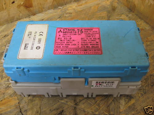

Впереди для салонного освещения стояли лед лампи. Захотел и сзади поставит лед. Заказал на е-bay вот такие (ети 31мм, похоже нам нужни 28мм):
Поставил ети и заметил что передние лед лампи после подклюцения задних лед, медленно погасли.Короткова замекания небило, 100%. В момент поставки задних лед ламп салонное освешение било включенно (то или двер открито, или на позиции ОН)
В резултате освещения невключаетса при откривания двереий, не миргает когда откриваю/закриваю машину с пулта сигнализации итд.
- Предохранители цели,
- Вручную салонное освещение вkлючаетса,
- При откривания двери симбол откритоий двери на панел приборов загораетса, освессцение вокруг замка зажигания включаетса.
Поискал по интернету. В форумах Lancer (которий в многих узлов и компонентов брат Оutlandera) -> нашол похожие проблеми, где частo как причина поломки шчитаетса прогоревший транзистор (k2415) в блоке ЕCU-ЕТACS.
Посмотрю как ето на Оутландерах - дам знать когда кое что новое найду

Перегрузили выходной транзистор. Перепаивать....
Хотя перегрузить светодиодами нужно постараться. Если есть опасность сжечь выходной транзистор, лучше вместе с лампой поставить полевик... Если руки дойдут, может зимой сделаю - сейчас нет времени на "светотюнинх" машины.

Откуда код mr587873? Это код американца лохматых годов... У Вас европеец со штатным радиоключем? Дома смогу посмотреть его код. В России таких etacsов не было. Внутри они должны отличаться только приемником для ключа. Если есть уверенность, то можно по примеру лансероводов заменить пробитый транзистор.
Добавлено через 6 часов 34 минуты
Посмотрел по ASA:
MR587873 - это наш блок (обделенных Рольфом), а для работы с радиоключём применялся MR587875 (в последствии заменили на 8637A331). Вот 75-й блок как раз голубого цвета.
Вот тема лансероводов http://www.forum.lancer-club.ru/lofi...p/t211114.html - там как раз оба блока в разобранном состоянии... найдите три отличия?! Антенна, мини-плата и реле.
Транзистор для вежливой подсветки на своем месте.
И на всякий случай, ссылка на уже известную тему про ремонт вежливой подсветки
