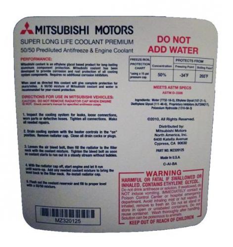

SLLC Premium - MZ101075 и MZ101075EX - 2л (50% концентрат до -34С)
SLLC Premium MZ320125 - 3.78л (50% концентрат до -34С)
SLLC Premium MZ320712 - 4л (60% концентрат до-51С)
SLLC Premium MZ320130 - 5л (50% концентрат до -34С)
SLLC Premium MZ101077 - 18л (50% концентрат до -34С)

Super Long Life Colant Premium:
Срок службы при использовании в авто с 2011MY - 6 лет или 120000км
Срок службы при использовании в авто по 2010MY включительно - 4 года или 60000км
При смешивании с водой или Super Long Life Coolant срок службы - 4 года или 60000км независимо от пропорций и модельного года. Вода деионизированная. Т.е. залит с завода премиум и если немного добавили какой-нибудь шняги - сразу сократили срок службы антифриза

Сообщение от cartmanes Посмотреть сообщение
6 лет или 120000км
Откуда такая информация про 6 лет, если даже в карте ТО указан срок - 8 лет.

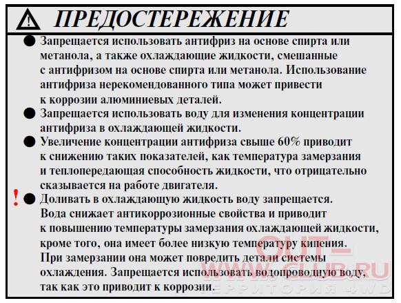

А то, что в процессе эксплуатации вода имеет свойство испаряться, тем самым снижая уровень ОЖ в системе, как быть?

Срок эксплуатации ОЖ первой заводской заливки 10 лет, последующая заливка 6 лет.
Для азиатского рынка 8 лет/160000 км и 5 лет/100000 км соответственно.
При выкипании доливка производится антифризом
А что такое антифриз, это концентрат разбавленный водой, в той или иной степени. Т ОЖ достигает 90-100 С, Т кипения антифриза гораздо выше, чем Т кипения просто воды. Но тем не менее, уровень ОЖ в процессе эксплуатации медленно, но снижается и именно из-за выкипания воды, которая входит в состав антифриза. Отсюда вопрос, доливая антифриз, а надо долить всего 100-150 мл за год ( это я про себя), в какую сторону изменится концентрация того самого антифриза в системе?
Старый 06.10.2018, 10:49   #380
По умолчанию Re: Охлаждающая жидкость Outlander 2013-2014-2015, вся информация
@МиНиН, Миша, сколько раз уже обсуждалось... и пример приводили, что в АКБ доливается вода, не электролит. Но воз и ныне там (с).

@cartmanes, А ни чего что это написано про обычную воду, а доливать надо дистилированную.
Старый 06.10.2018, 11:13   #383
cartmanes
Сообщений: 54
Ничего. Далее по тесту упомянули и водопроводную воду. В премиум добавление воды вообще не предусмотрено, поэтому он продаётся в виде готовой ОЖ. Существующие концентраты продаются исключительно для увеличения с 50% до 60%

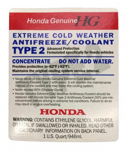

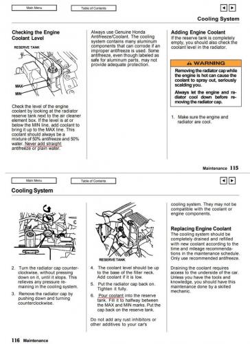

Включать надо не голову, а мозг, мамкины теоретики. Плотность и концентрация взаимосвязаны. При концентрации 60,2% плотность 1,0803г/см3, температура замерзания -54. При концентрации 59,1% плотность 1,0790г/см3, температура замерзания -52. При смешивании жидкостей плотность (или концентрация) складывается и делится на 2. Объёмы складываются. Если смешать 5+5 литров антифриза одинаковой плотности, то получится 10 литров антифриза той же плотности. То же самое касается и концентрации. На выходе будет 10 литров антифриза
той же концентрации. Поэтому на таре характеристика антифриза в процентах, ибо не у каждого есть ареометр. Вам производитель в инструкции со всех сторон разжевал, что воду лить нельзя, но видать если нельзя, но очень хочется то можно. В этой же инструкции написано доливать в АКБ дистиллированную воду. Это да, этому вы верите, это-ж практически даром воды плеснуть.
Мнение Honda - доливается ОЖ, а не вода. Хотя кто они такие...Ну и "DO NOT ADD WATER" понятно без перевода.
мамкины теоретики
Уважаемый, вы держите себя в руках, и старайтесь аргументировать без своих выводов и определений. Вас также можно отнести к вашему определению, начитаетесь всякой писанины и делаете свои умозаключения.
Видимо одному вам это не понятно. Специально для ВАС и особо одаренных расшифрую, выделенную ВАМИ фразу. На канистре данная фраза указывается для таких, как ВЫ, чтобы именно ВЫ и подобные ВАМ, не разбавляли уже разведенный в нужной концентрации антифриз водой, чтобы не снизить, указанную концентрацию на канистре 50 или 60 %, за ВАС это сделал производитель данного антифриза. Что происходит с антифризом в процессе эксплуатации ВАМ уже не раз и не я один объяснял, но ВЫ же не мамкин теоретик, ВЫ просто уникум.
Ну и в дополнение своих слов, специально для ВАС расшифровка данной фразы из нашего сервис-мануала.
Больше мне лично ВАМ добавить нечего, доливайте все что хотите в свой автомобиль. Можете еще какое-нибудь определение написать. Лично я после лета уже долил дистиллированной воды ровно 100 мл и на данном авто это уже в пятый раз. И сделал я это не для того, чтобы только поднять уровень ОЖ, а для восстановления необходимой концентрации антифриза, которая была изначально. Но ВАМ это видимо не дано понять. ВЫ читайте и дальше наклейки на канистрах.
