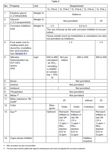

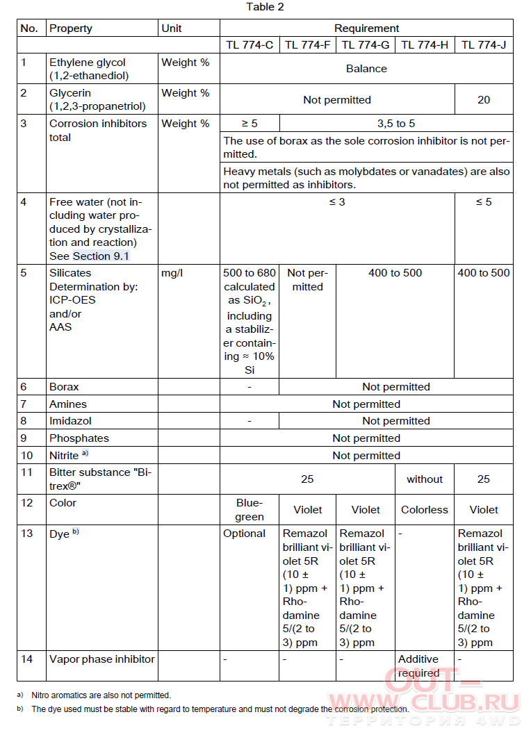

Полезная информация о допусках и стандартах.
Японский стандарт - JIS-K2234, Допуск - ES-X64217 "Super Long Life Coolant Premium". Эти допуски запрещают использование в составе антифризов аминов, нитритов, боратов и силикатов.
Европейская (VAGовская) классификация - G11/G12/G12+
В европейских антифризах вместе с карбоксилатами используют силикаты.
Силикаты - вызывают значительную эрозию в уплотнениях, накапливаются в самых узких частях системы охлаждения, вызывают кавитацию, ингибиторы нестабильны, поэтому малый срок службы.
Бораты - вызывают точечную коррозию в головке блока цилиндров.
Амины и Нитриты - сильнейшие канцерогены.

В Европе приняли за основу классификацию, которую разработал концерн Фольксваген для самого себя. Фольксваген разделяет все антифризы на три класса: G11, G12, G13.
Антифриз G11
Под классом G11 производят антифризы, созданные по традиционной технологии. (её ещё называют Силикатной). В качестве присадок, защищающих от коррозии, в таких антифризах используют неорганические вещества и их различные комбинации: Силикаты; Фосфаты; Бораты; Нитриты; Амины; Нитраты.
Силикатные присадки, содержащиеся в антифризах G11, покрывают всю внутреннюю поверхность системы охлаждения защитным слоем, примерно таким, как накипь на стенках чайника. Этот слой и защищает систему от разрушений.
Но он значительно снижает процесс теплоотдачи. И это плохо. К тому же, этот слой от перепада температур и вибрации со временем начинает разрушаться и осыпаться вниз. И это тоже плохо. Именно по этой причине нужно не забывать менять такой антифриз не реже одного раза в два года. Но это тоже ещё не всё. Упавшие вниз кусочки защитного слоя, захватываются потоком охлаждающей жидкости и начинают работать, как абразив, разрушая всё на своём пути.
Антифризы, выполненные по традиционной технологии (силикатные), обозначаются на банках следующими надписями:
G11

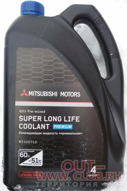

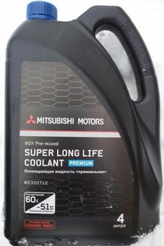

Оригинальная ОЖ. Артикулы.
артикулы всех емкостей оригинальной охлаждающей жидкости Super Long Life Coolant Premium, которая подходит на все двигатели:
SLLC Premium - MZ101075 и MZ101075EX - 2л (50% концентрат до -34С)
SLLC Premium MZ320125 - 3.78л (50% концентрат до -34С)
SLLC Premium MZ320712 - 4л (60% концентрат до-51С)
SLLC Premium MZ320130 - 5л (50% концентрат до -34С)
SLLC Premium MZ101077 - 18л (50% концентрат до -34С)

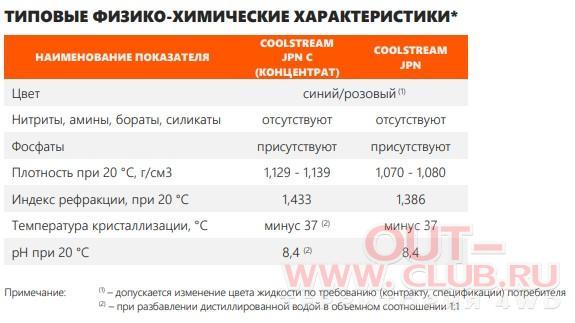

можно артикул для заказа на Кулстрим?
Coolstream JPN Blue CS-011001 - 1 л.
CS-011002 - 5 л.
CS-011014-С - 1.5 л. концентрат
Я брал последний,мешал с дистиллированной водой.Пробежал на нём уже 30 т.км.Проблем нет.Полностью совместим с оригинальной ОЖ.
CS-011002 - 5 л.
CS-011002 - получается там не 5 литров, на сайте производителя написано что вес брутто 5 кг, нетто 4,73 кг. При заявленной плотности готового антифриза ~1,075 получается что в канистре 4,4 литра готового антифриза.
Neverhero вне форума   Вверх Ответить с цитированием

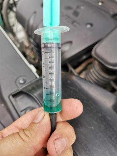

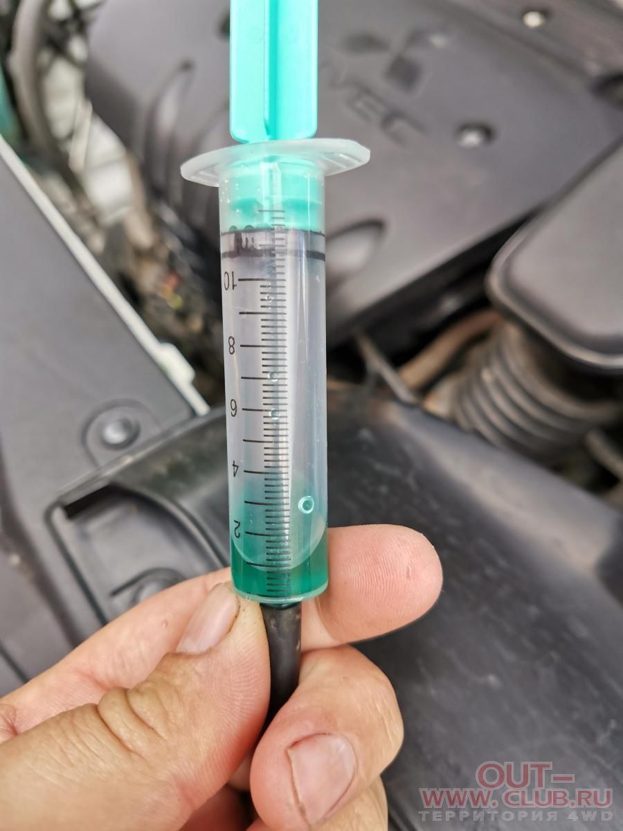

Всем привет, я брал 5л 2шт, что бы дважды заменить по максимуму (первый раз с блока сливал, через год только с радиатора + бачок) - 3ий год без проблем на пробеге 30+тк, подробнее тут же писал
