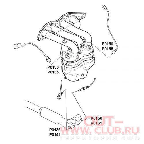

Старый 11.09.2023, 11:28   #6
Bogdan_MSK
Имя: Богдан
По умолчанию Re: Outlander: Краткий отчет о замене кислородного датчика (лямбда зонд):
а для V6 есть такая? картинка
Bogdan_MSK вне форума   Вверх Ответить с цитированием
