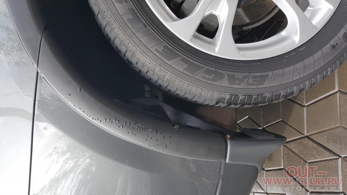

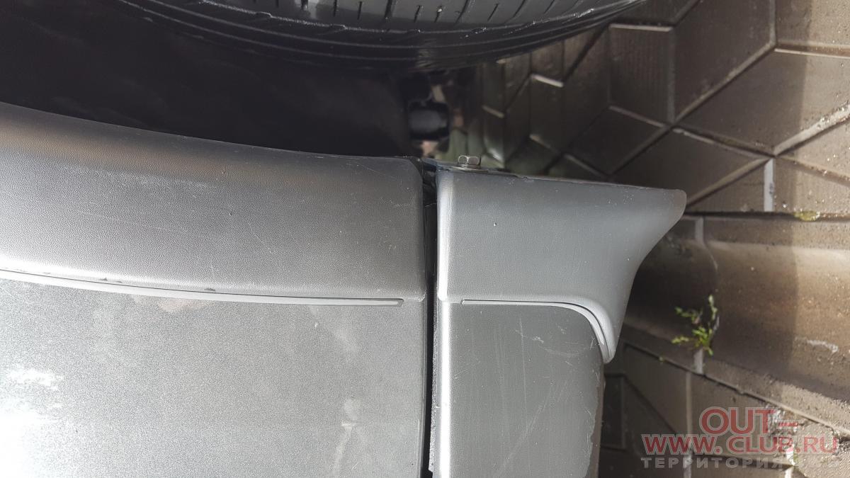

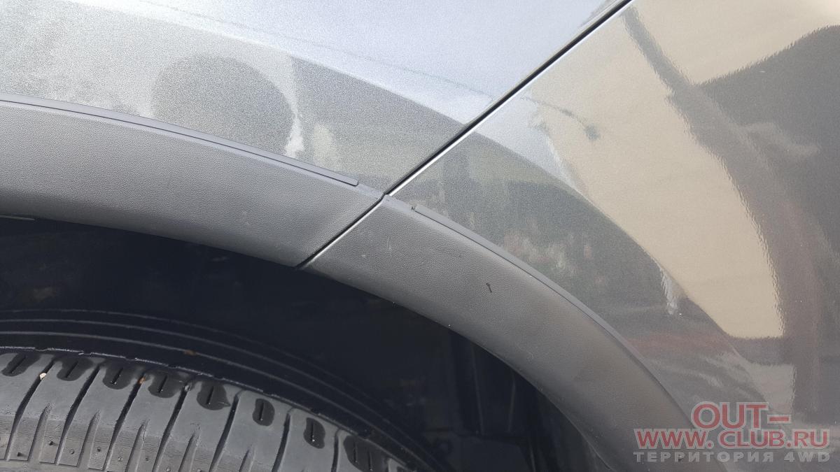

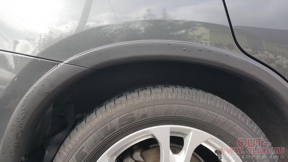

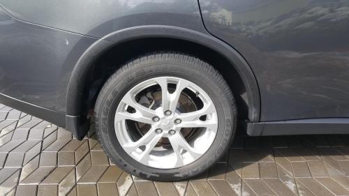

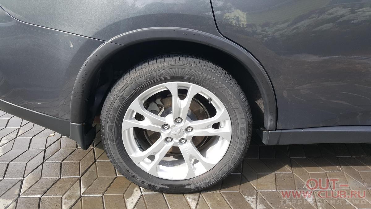

Писал, что не подходят накладки SAT. Это не совсем так. Они, конечно, дерьмо редкостное, и покупать их я настоятельно не рекомендую, но поставить вполне реально. Я поставил, так как уже не было возможности вернуть их в магазин.
Если вкратце, вам дополнительно понадобятся тюбик стекольного герметика, много скотча, новые уплотнительные резинки, новые оригинальные клипсы (да, передние крылья сверлил и ставил на родные клипсы, после того как, влетев в большую лужу, оторвалась накладка около брызговика, и пришлось заново переклеивать передние накладки). А также много времени на установку всего этого. Плюс конечно же новые брызговики на перед и зад. Фото, как поставил я прилагаю. По зазорам поставил всё идеально, но это мне тяжело далось. И кстати, по цвету не совсем бьёт с оригинальными брызговиками, но вживую в глаза не бросается. Поставил где-то в июле. Всё держится.
Не нашёл, как картинку повернуть, так что извиняйте.
