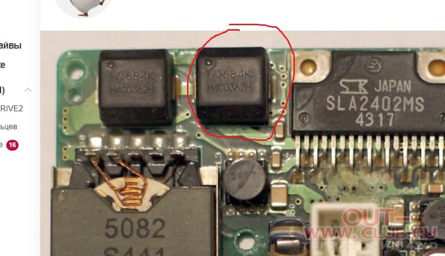

По умолчанию Re: Фары: ксенон, лампы, светодиоды и тд
Добрый день. Кто-нибудь может подсказать, что за элемент HD684K в блоке розжига? Похож на конденсатор емкостью 680 мкФ, но как определить тип и напряжение?

Сообщений: 48
0,68 мкФ
По вольтажу точных данных нет. Скорее всего 630 Вольт.
