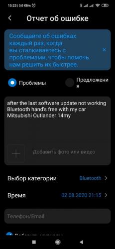

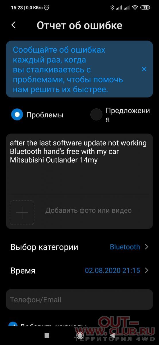

Написал отчёт об этом , чем больше напишем тем выше вероятность что исправят
