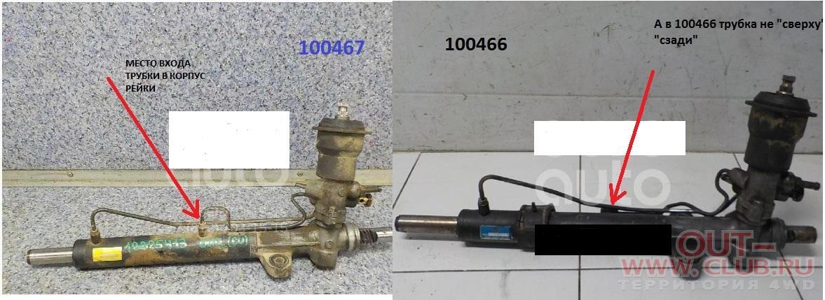

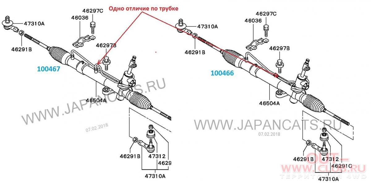

По умолчанию Re: Outlander. Шланг ГУР, запотевает, течёт
Подскажите в чём отличие, кроме цены), шлангов MN100466 и MN100467, на схеме они идентичны.
Сравнил схемы с этими шлангами и состовляющие рейка/шланг/насос. Нашел одно отличие в рейках, помимо разных номеров MN101681 и MR961356 соотв., отличие в расположении одной трубки на корпусе рейки.
