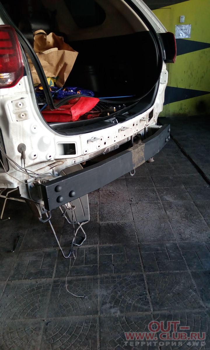

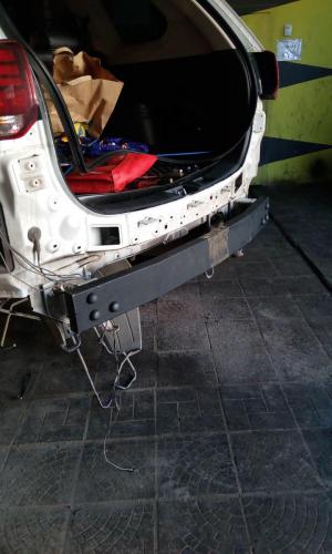

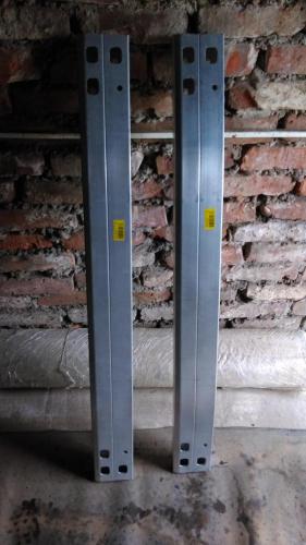

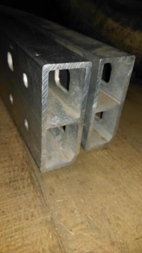

Совместил установку усилителя заднего бампера с установкой парктроника. Все уже описано в данной теме. Единственное, что хотелось бы добавить так это то, что болты М8х16 немного коротковаты, вернее их не очень удобно закручивать. Болты М8х24 самое то.

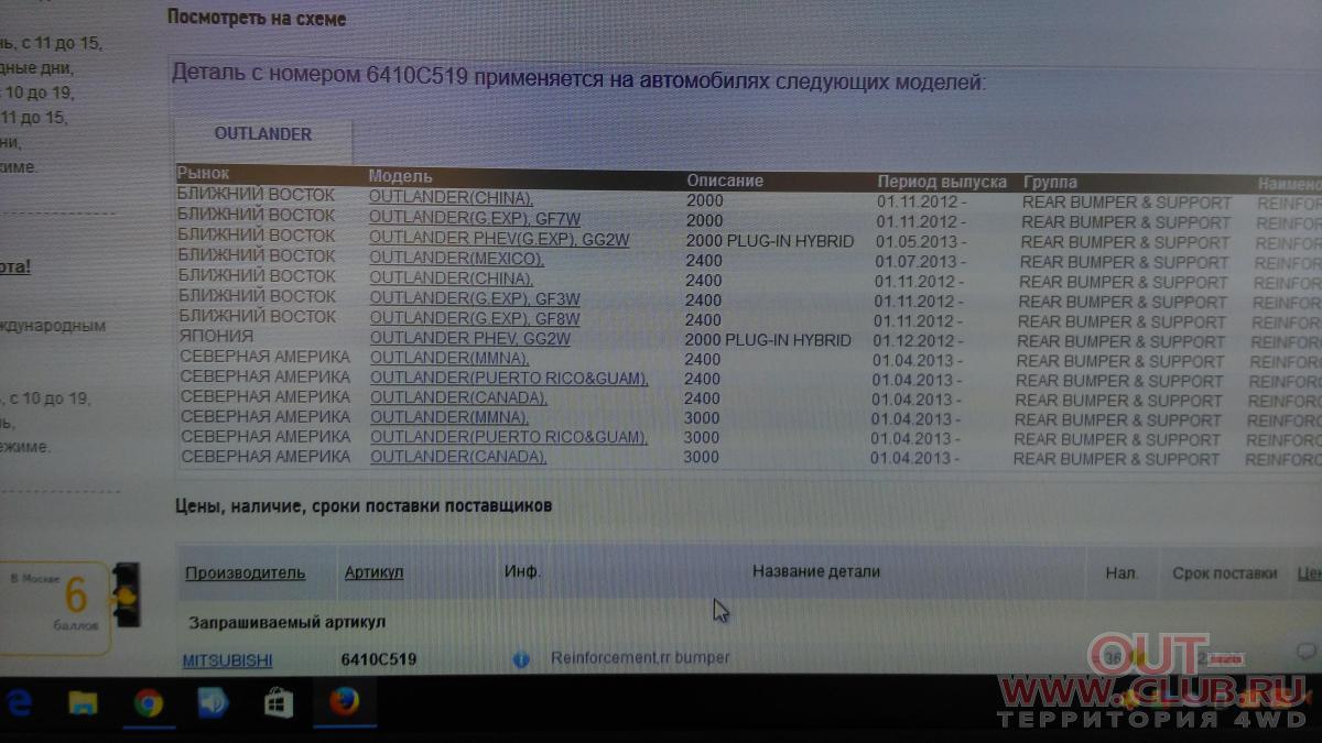

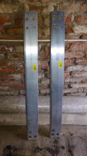

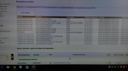

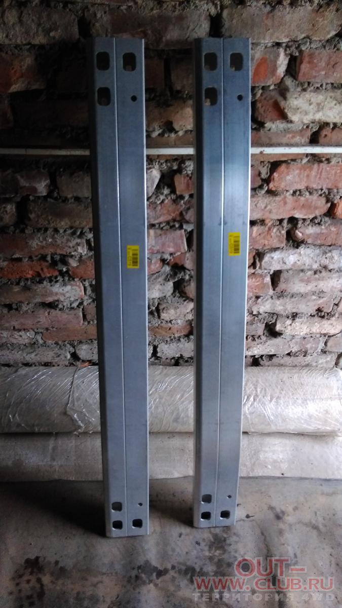

А мне пришли усилки по каталожному номеру 6410C519. Но толщина стенки не 8, а 5 мм. и вес 5-6 кг.Технологические отверстия такие же, оригинал точно. По номеру идут на северо-американский и азиатский рынок. Себе поставил, все подошло
