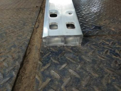

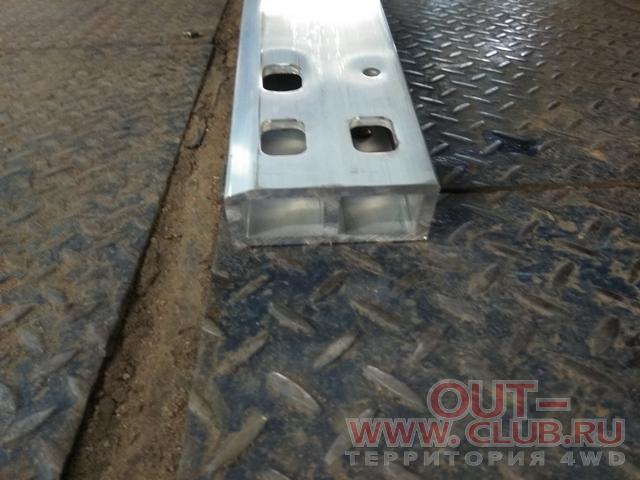

Поставил и я себе усилитель. Ставил оригинал, т.к. думаю, что все параметры этого усилителя наверно были рассчитаны инженерами. Хотя кто его знает...
Дополнительно купил шесть болтов 8х25, шесть шайб и шесть гроверных шайб.
