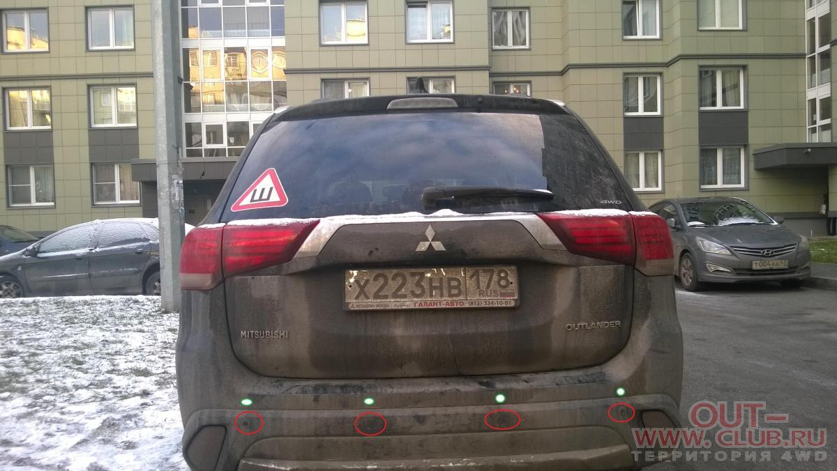

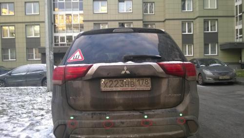

У меня на рестайлинговом бампере не очень понятно, тоже мешать будут парктроники? Красным обведены, где они сейчас установлены, это достаточная высота, или выше должны быть, там где я зеленые кружочки нарисовал? Бампера разные, зрительно не очень понятно, у меня они вроде повыше установлены, сколько от верхнего края бампера до центра датчика?
Ставили в Галан-Авто на Жукова, но ехать исправлять к ним не хочу, криворукие. Сигналку, которую они мне поставили, уже пол года не могут до ума довести, уже раз 8 у них был.

@Serg_S, Там где нарисовали зеленым вот там должны устанавливаться датчики,только крайние датчики должны быть смещены ближе к краям бампера.
