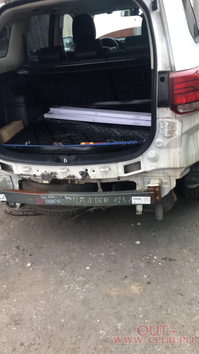

Сообщение от Belka605 Посмотреть сообщение
А вот про доработку и установку ХЛ-евского на А-3 по подробнее можно?
Конечно, покупаете ,стоимость от рубля до полутора, удаляете то родное крепление ( я прошёл болгаркой по сварочным швам и отделил .Затем приварил пластину 5 мм , такой же ширины как усилитель бампера . По длине не мерял, делал по месту . Сверлите отверстия и крепите .Всё. Что б не ржавело обработал меднографитовой смазкой всё .

Не верно написал, ибо забыл уже.Пластину делаете такую же как и опорная площадь самих упоров УБ.Сверлите под болты . Наживляете на болты , прикладываете УБ, прихватываете ,снимаете обваривааете , ставите ставите всё на место.

Думаю заниматься этим имеет смысл если есть весь необходимый инструмент и навыки .В противном случае наверное проще купить готовый.

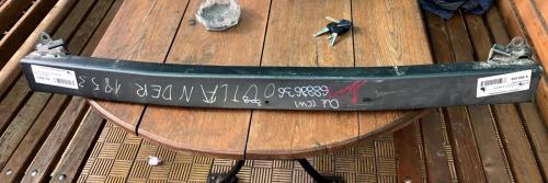

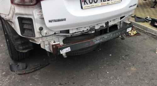

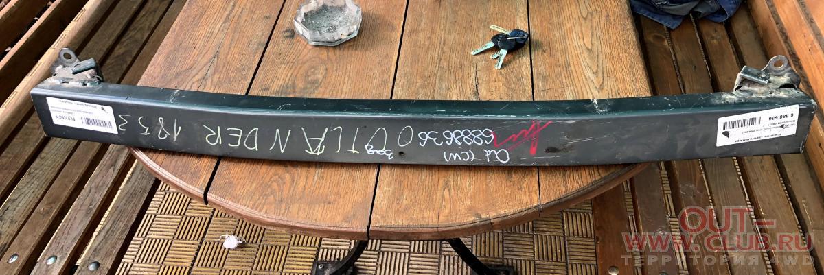

Зачем! Регулярно есть сообщения о продаже усилителей. даже сварка и подгонка не нужна, усилители оригинальный алюм с толщиной стенки=8мм. Зачем стальные ржавеющие неоригиналы?
Это оригинальный от XL ,болты и в том и другом случае будут ржаветь ,если беспокоит чисто эстетический вид - то его не будет видно за бампером.В любом случае каждый решает сам что ему нужно.Я сделал свой выбор осознано. И в добавок к тому всё покрыто меднографитовой смазкой, которая в ближайшие лет 10 ни куда там не денется ...в прочем я и не планирую столько использовать авто
Кстати этому УБ 12 лет ...состояние его видно на фото
