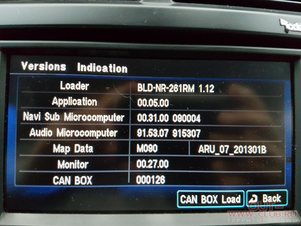

Обновить свою версию, можно двумя способами:
1. Через CD(DVD)-диск
1.1. Если Вы хотите обновить официально, тогда Вам потребуется официальный диск и ключ, который вставляется в торец открывающего экрана. Вставляете этот диск и ключ, программа находит новую программу и обновляет.
1.2. Если Вы хотите "сделать сами" обновление, тогда Вам придется приложить небольшие усилия для этого.
1.2.1. Если Вам надо обновить полностью программу с картами, CDDB и т.д., тогда воспользуйтесь пунктом № 2 (через съем HDD (жесткого диска) из MMCS и его разлочки).
1.2.2. Если Вам надо обновить только версию программы (с одной версии на другую), т.е. LOADING.KWI, тогда смотрите пункт № 1.3.
1.3. Обновление LOADING.KWI.
1.3.1. Скачиваем или берем два новых файла: LOADING.KWI и ALLDATA.KWI.
1.3.2. Их надо записать на CD-диск или на DVD-диск (не важно, какой R или RW).
1.3.3. Потом идем к машине, заводим и вставляем этот записанный диск.
1.3.4. Затем жмите SET+NAVI и держите 5 сек. Вылезает сервисное меню. Там выбираем "Versions Indication", внутри которого жмите и держите 5 сек MENU. Вылезает меню апгрейда (обновления). Выбираем "Disk Load" (первое в меню будет). Появляется окошко обновления (первые 2-3 секунды не пугайтесь, будет черный экран). После обновления, система перезагрузится.
1.3.5. Если Вы хотите обнулить систему, тогда после обновления и перезагрузки, опять жмите SET+NAVI и держите 5 сек. и выбираем там "Memory Initialization" (эта функция появится на следующей странице (надо внизу нажать next). Система еще раз перезагрузится и все будет "по умолчанию". Осторожно вся музыка, записанная на HDD исчезнет.
P.S. к пункту 1.3. Если Вы вставите диск и система будет Вас спрашивать обновить, то Вы нажимайте "No" и после перезагрузки тоже (после перезагрузки системы, CD-диск можно, кстати вынуть). Вам надо только через сервисное меню обновить.
Обновлять надо постепенно, т.е. если у вас 1-я версия, надо сначала обновить до 2-й и далее.

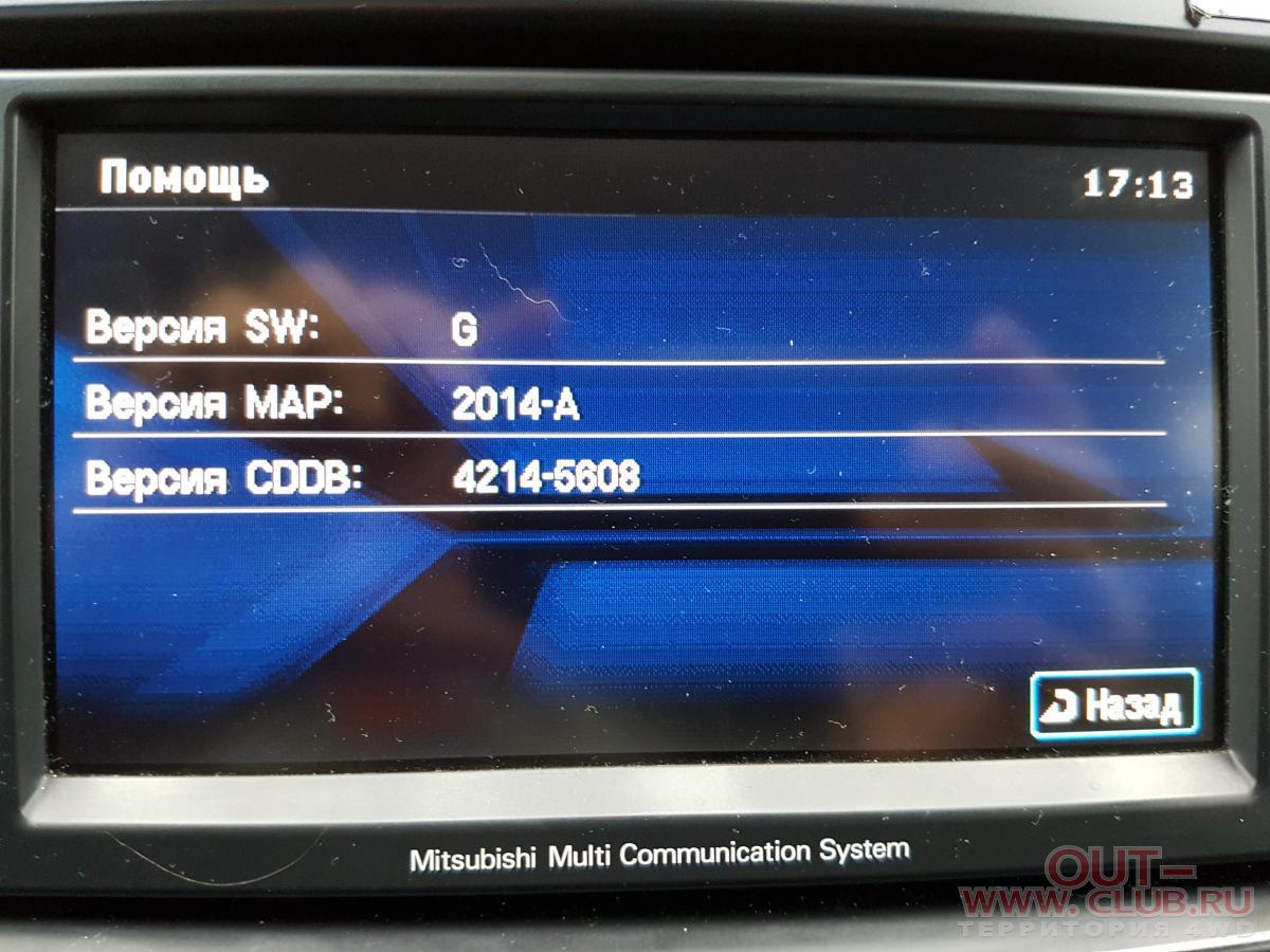

ПРЕЖДЕ ЧЕМ ОБНОВЛЯТЬ, ПОСМОТРИТЕ КАКАЯ У ВАС ВЕРСИЯ (она написана под джойстиком)
Прошивки, загрузчики для русской MMCS, навигационные карты и базы CDDB
Качаем отсюда: >>>>>

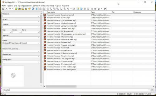

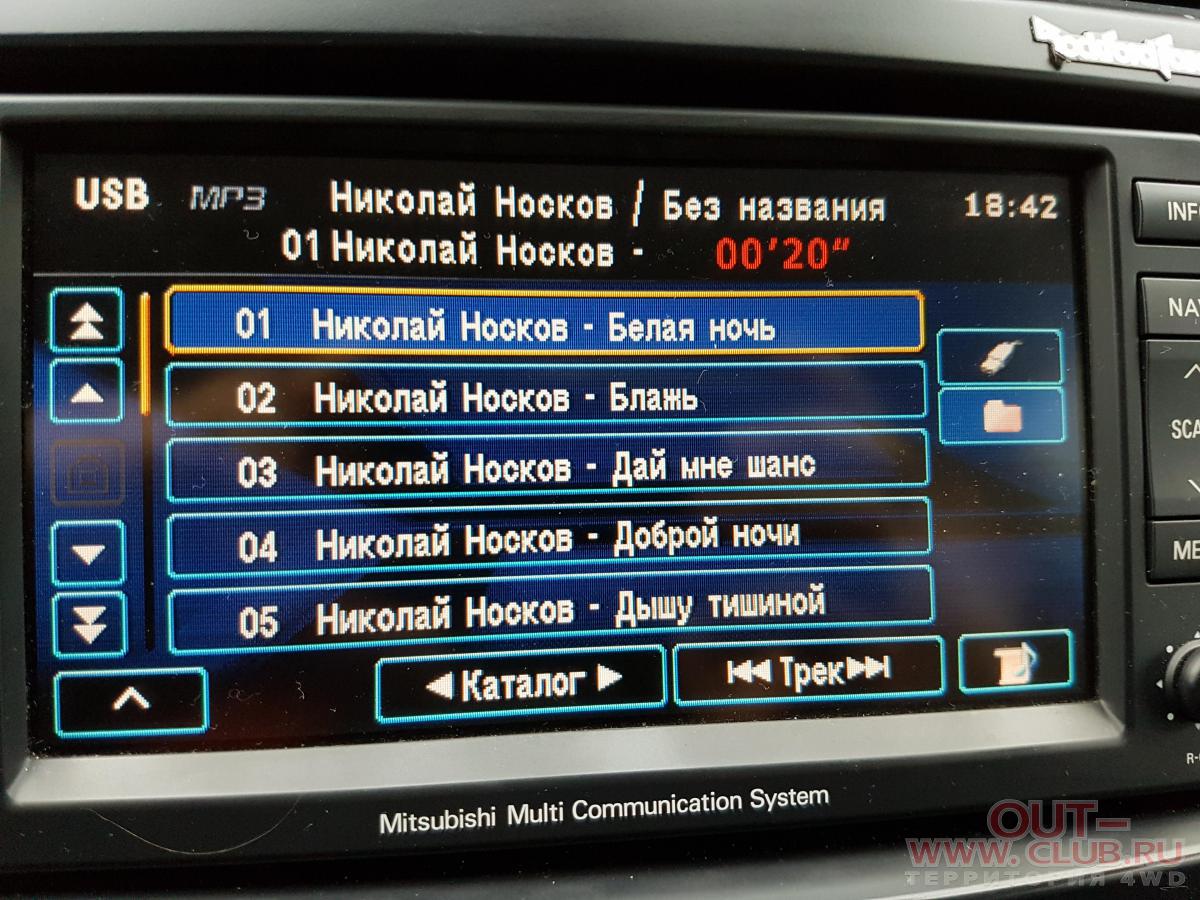

Руские буквы нормально читает из тегов если они в кодировке iso 8859-5, значит на флешке именно так.
Интересно как теги с этой флешки будут отображаться но компе, в wmp или в винампе например

Посмотрел в AIMP3 информацию о тэге файлов со вчерашнего фото. Действительно, поля "Артист" и "Название" заполнены.
Скачал программу mp3tag. Закинул в неё папку и очистил ВСЕ тэги (на первом фото). Для чистоты эксперимента залил папку на чистую флешку. Спускаюсь в авто, вставляю флешку и вижу... то, что на втором фото. В список MMCS выводит именно названия файлов. Это можно набдюдать так же по верхней строке на мониторе MMCS (в сравнении со вчерашним фото). Вчера там была информация из тэгов. Сегодня - название папки (тоже на русском) и через / "Без названия" (т.е. тэг пустой. Так что тэги тут ни при чём).

Не знаю, с какого года данная MMCS ставится на Ауты, но у меня ASX из самой первой партии в России. 2010 г.в. Данная MMCS ставилась в две самые дорогие комплектации наших машинок, продаваемые до 2012 года включительно. В рестайле, который стали производить и поставлять к нам из США, устанавливали уже MMCS W11.
По описанию версий очень похоже на то, что с завода стояла вот эта прошивка:
Сообщение от Baly Посмотреть сообщение
R-03{C} (RM-03) от R-02{B}:
Более подробные карты России
Исправления в ПО ("Штуки" переименовали в "Единицы измерения")
Версия SW: C
Версия MAP: 2009
Версия CDDB:
И изменилась она у меня с помощью Димы только в этом году вышеописанным способом.
Сообщение от MadLord Посмотреть сообщение
вроде 2014 были последние...если только откуда-нить с вольво стянули что...
Всё верно. Спустился, посмотрел. Результат на фото. Заодно узнал, что залита сейчас R-03{G}.
Но факт есть факт. На экран выводятся русскоязычные названия треков.
Друзья, у кого на машинках R-03 и крайняя прошивка? Попробуйте у себя воспроизвести файлы с русскоязычными названиями. Может быть на крайней прошивке так уже у всех?

Вообще-то я сам этот loading и ищу))) Прямо тут у Вас. Так как Дима "Ёжик" меня сюда и отправил))) И, как я понимаю, loading без снятия HDD никак не слить?
Не пойму, о чём истерика.
Нет никакой истерики. Вкратце - после обновления магнитолы методом установки нового ЖМД с видимо крайним loading-ом система начала отображать кириллические названия музыкальных файлов c USB-накопителя. Пришёл искать правды сюда, где взять этот loading, чтобы порадовать друзей с R-03. Тут про отображение кириллицы (из названий файлов, не из тэгов) видимо не слышали. Поэтому прошу проверить всех, у кого крайняя прошивка из шапки - отображаются ли кириллические названия файлов в списке у них (в шапке информации об этом нет).
