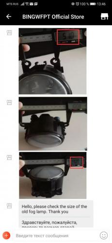

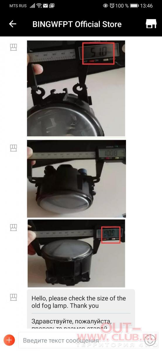

Может, что-то вроде этого https://a.aliexpress.com/_eKd8YX подойдёт? Ну хотя бы проводка, и реле в комплекте. И отзывы по аутам есть
Продавец этого всего показал вот такие размеры птф
Не знаю, насколько критична разница со штатными, как-будто не более чем на 0.5 см. Встанут?
Проводка в сборе с реле заслуживает внимания, на мой взгляд
Понравились одни светодиодные, но щель слишком большая. Отказался
