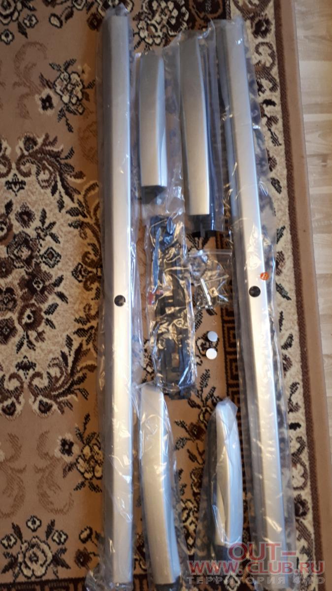

Получил сегодня комплект с алиэкспреса для установки рейлингов. Пришел новый модернизированный комплект который не требует сверления.

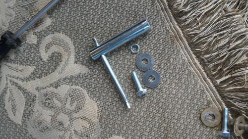

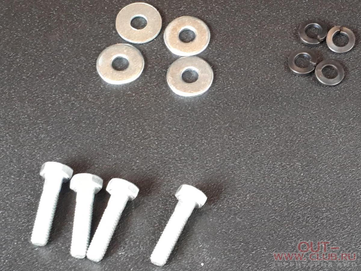

Комплект был немного косячный, вместо болтов 4-х штук положили 4 штуки непонятных крепежей по моему со старого набора. И заглушки вместо черных как сами рейлинги положили положили серебристые. Сборщики кривожопые. Но я эти косяки легко победил. В гараже был балон с черной краской и 4 болта М6х24мм с шайбами расширенными шляпками.

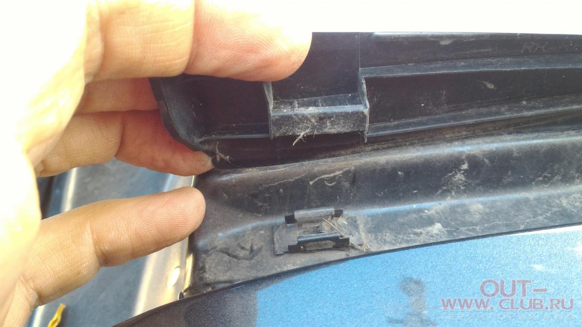

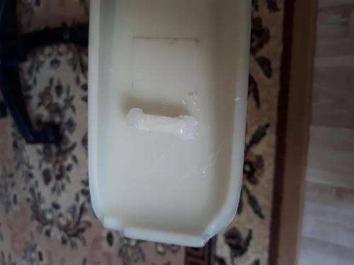

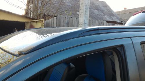

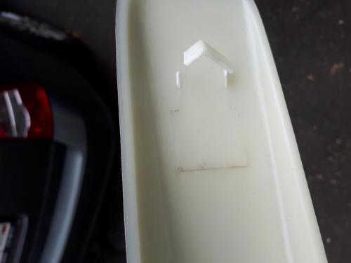

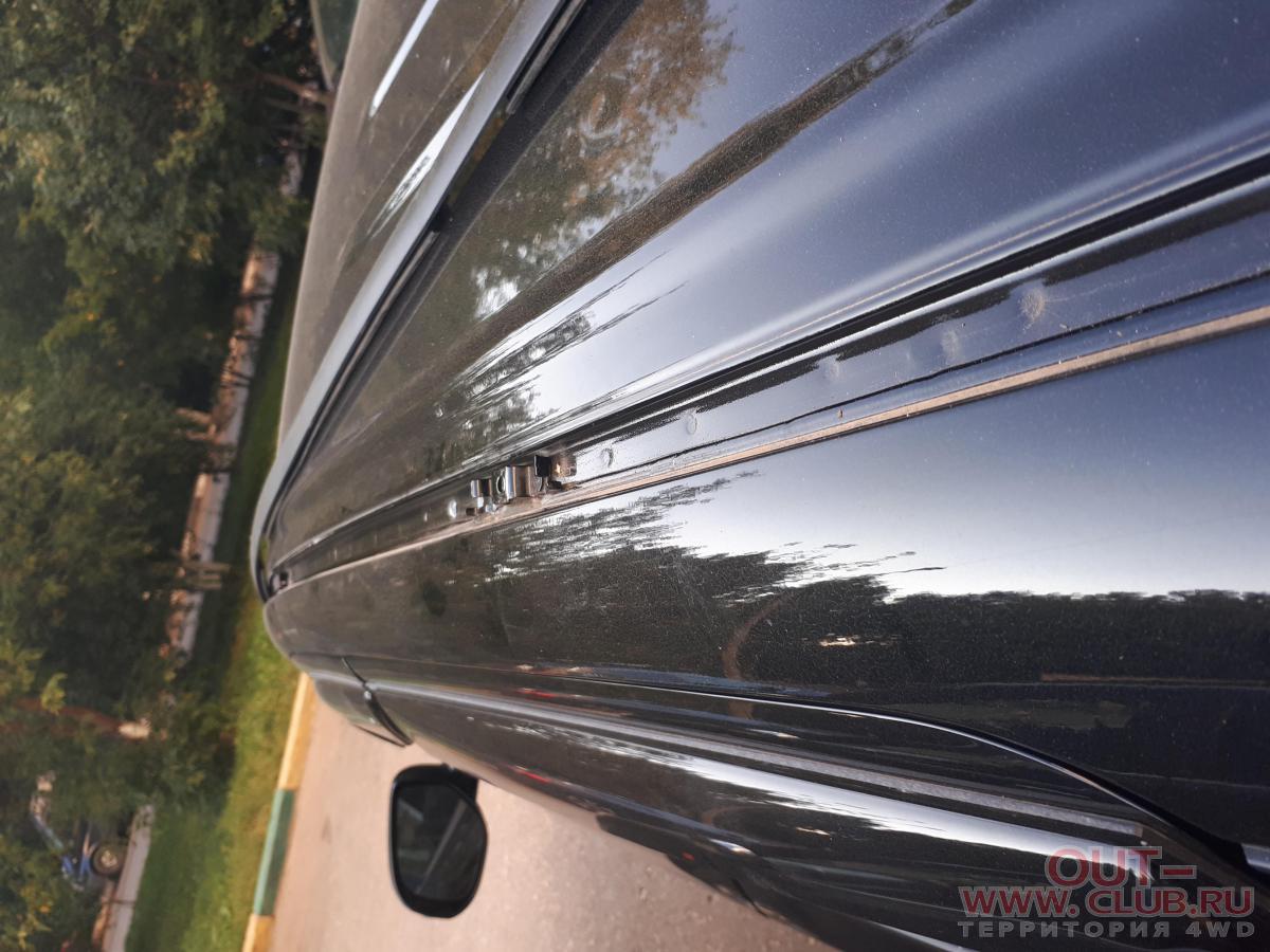

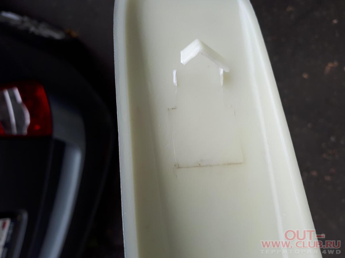

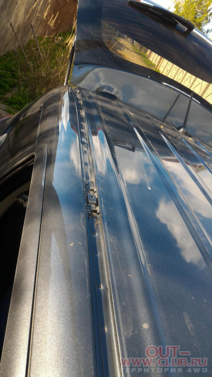

1. Сначала снимаем резиновую заглушку. Снимаем с заднего конца.
Взять за хвост и тянуть вверх пока не отщёлкнется зажим или как у меня не отвалится.
Сама железная защелка прилеплена к металлу белым липким пластиком и легко отдирается. Одна защелка у меня отвалилась при снятие, все остальные я нафиг отодрал сам. Идти вперед легче когда мосты сожжены!

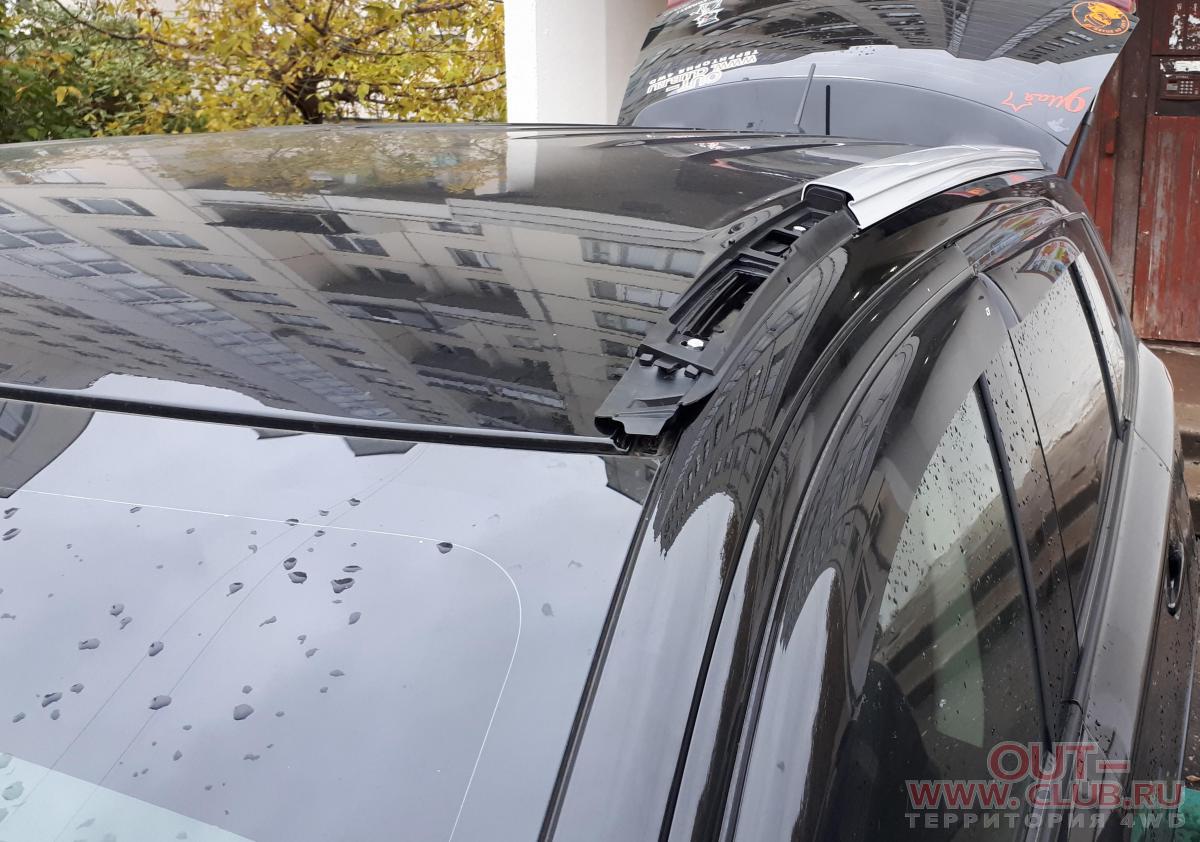

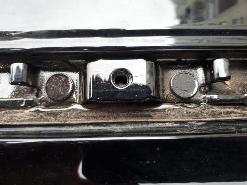

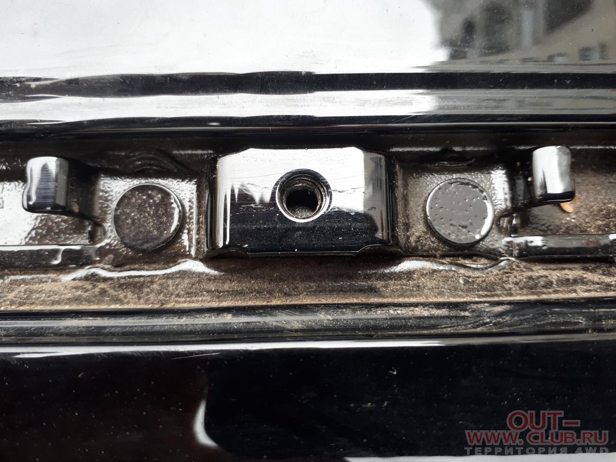

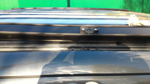

Итак сняли заглушку, видим желобок в котором 2 крепления для багажника. Одно на уровне кресла переднего пассажира.
Второй крепеж на уровне кресла заднего пассажира.
Если у вас те то все правильно и хорошо. Если не так что у вас не правильный автомобиль.

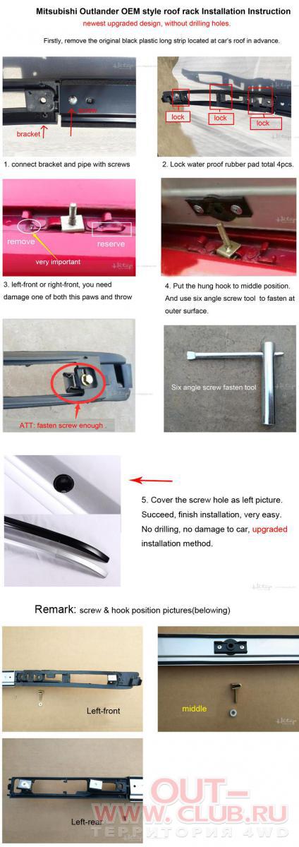

В комплекте к багажнику идет 2 алюминевые балки, 4 резинки уплотнительные под передний и задний обтекатели, 2 передних обтекателя с креплением распором и его крышка которая защелкивается. Вот на фото левый передний обтекатель например.
А вот левый задний обтекатель с двумя распорными крепежами с крышкой.
Вставляем обтекатели внутрь алюминиевой балки и скрепляем прилагающимися шурупами.
Получаем балку и прекрепленную к ней спереди и сзади обтекателями. Главное не перепутать левую и правую и перед и зад. Ложим на крышу и прикидываем. Вот перед, прямо напротив переднего крепления на крыше автомобиля есть отверстие в переднем обтекателе. Напротив заднего крепления распологается отверстие в центре балки.

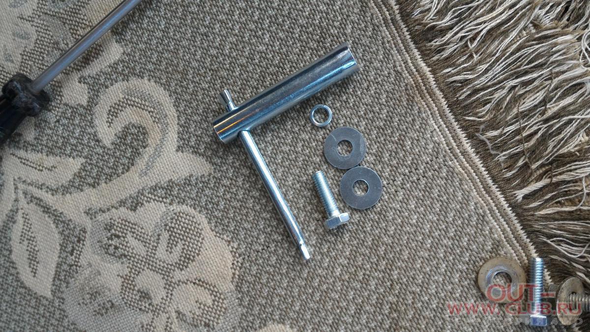

Вот задняя часть. Тут отверстий под крепление нет. Крепится к крыше внутри жолоба этими прямоугольными клиновыми зажимы. Горда их закручиваешь, они расширяются внутри жолоба и закрепляются. Крепление в распор.
Далее берем болт М6х24 оцинкованный чтобы бы ржавчина нам не попортила потом крышу и проверяем резьбу во всех крепежах. Вворачиваем и выворачиваем. Прочищаем резбу от скопившейся грязи. Я боялся что болт слишком длинный и пройдет через крепеж и вопьется в крышу. Поэтому подложил 3 широкие шайбы и что бы не откручивался подложил шайбу Гровера.
Далее переворачиваем рейлинг и устанавливаем. Сначала я наживил на пару оборотов центр балки.
Потом опять наживил передний обтекатель. Под передный болт я подложил только одну большую шайбу. После проверил все ли ровно легло и затянул эти болты сильно. После вставил распорные зажимы, прижал сверху обтекатели и затянул их. Потрогал все закрепилось хорошо и прочно. После прищелкнул крышки к обтекателям. Они на удивление все хорошо сели. Одна только правая задняя чуть пришлось приотпусть шуруп и оттянуть и заново затянуть шуруп.

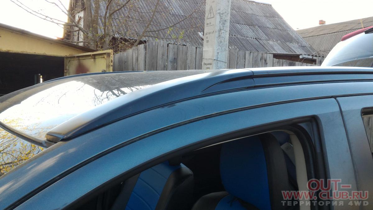

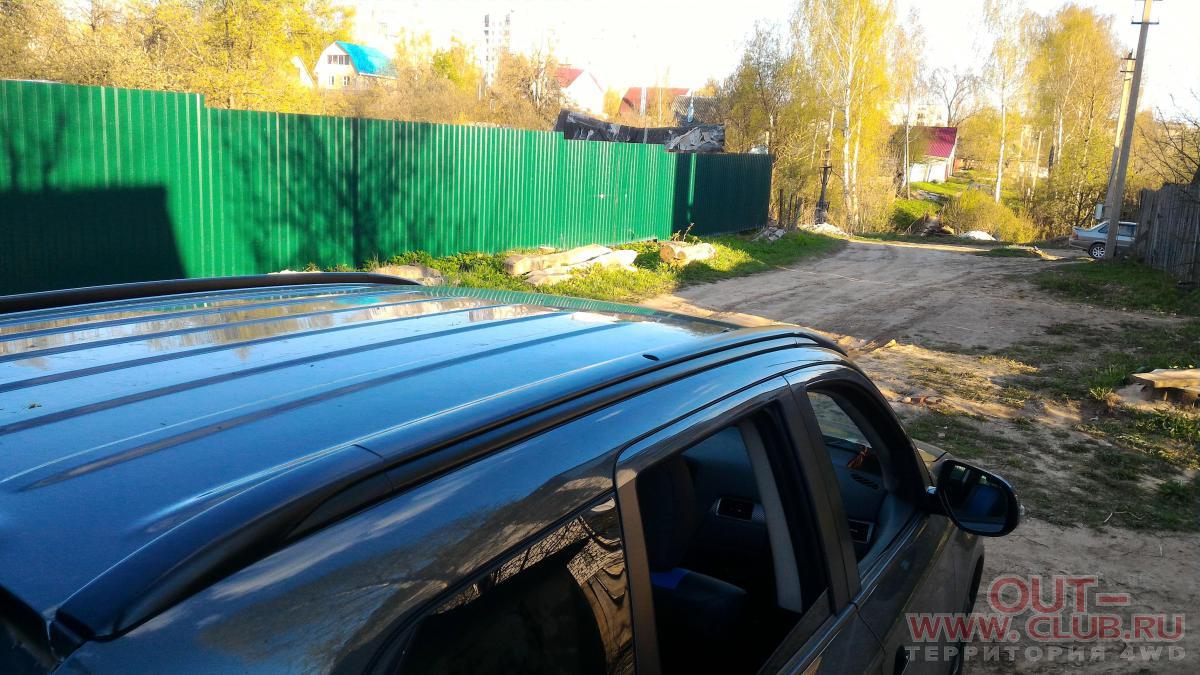

Вот результат.

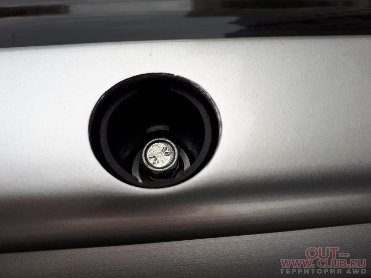

Видно отверстие в середине балки. Там стоит крышка, но так как они были серебристые, то я их перекрасил на вечером когда высохли посадил и бесцветным санитарным силиконом загерметизировал который приготовил для герметизации отверстий которые собирался сверлить.
Все получилось очень легко установить и прочно на первый взгляд. Пока поперечные балки не купил, проверить не могу.

Сейчас с продавцов веду беседу что бы он прислал мне инструкцию по установке и как то загладил проблему с отсутствием болтов и присутствием лишних 4-х непонятных крепежей. Результаты отпишу сюда.

https://ru.aliexpress.com/item/Mitsu...608.0.0.hVpQQT
10 418,15 руб.
Прислали инструкцию для сборки, изначально её забыли положить. Собирал по своему наитию. На выходных буду смотреть как я собрал и как надо. И еще прислали полный комплект винтов, болтов и заглушек. Я написал что пришли заглушки серые, а рейлинги у меня черные. Продавец общительный и все вопрос решает оперативно. Просит что бы я не начинал спор, обращался к нему.

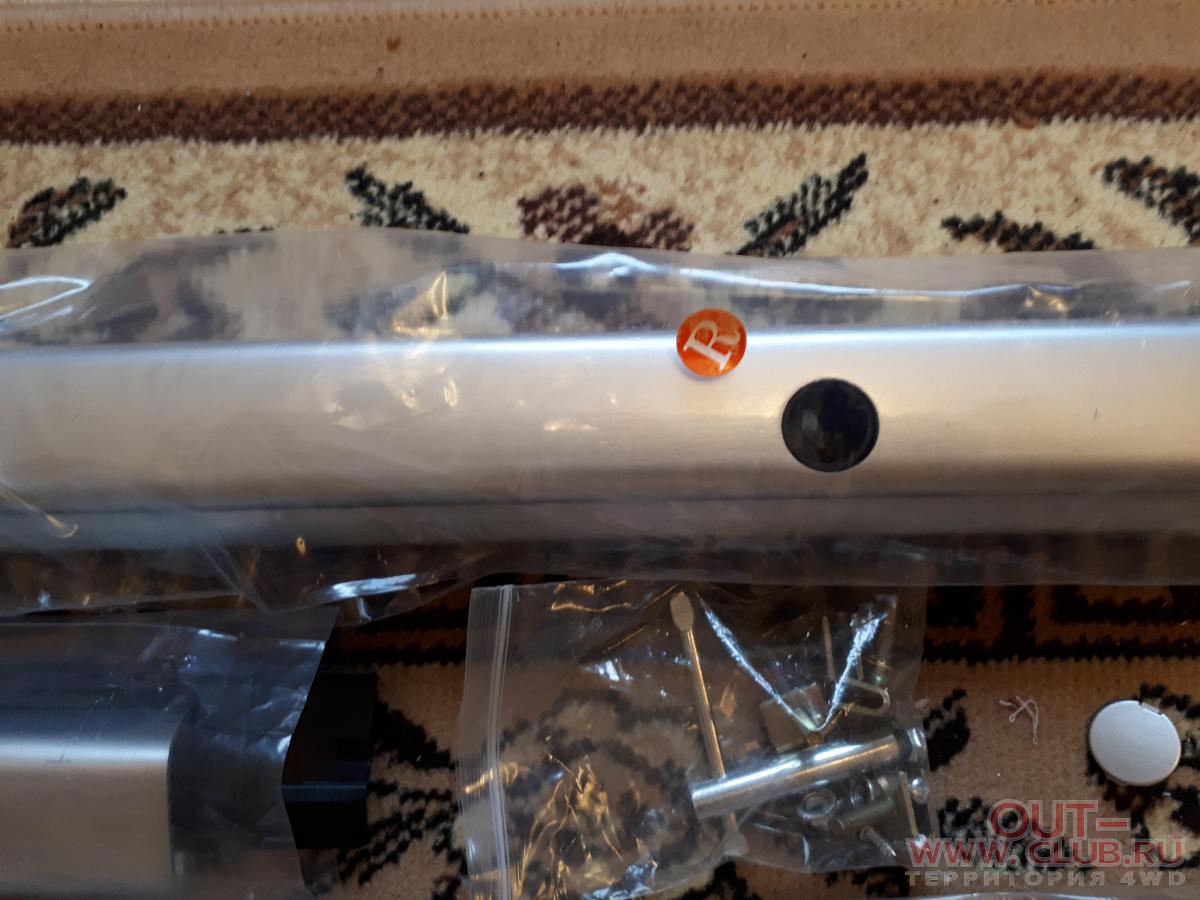

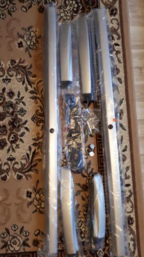

Ну вот и я стал счастливым обладателем рейлингов из поднебесной, прождал их правда не 2 недели, а 4. Но чести ради хочу сказать поставщику respect, за такую задержку мне сделали скидку 10%, бесплатная доставка и дополнительно заказанные мною пыльники на стойки, были доставленны мне бесплатно.

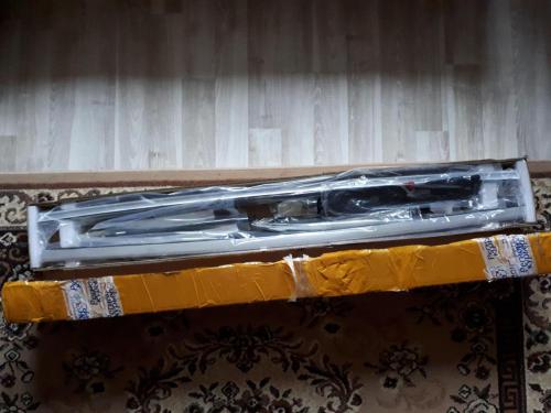

Вот как выглядела посылка:

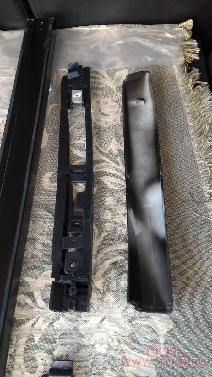

Это то, что в ней было:

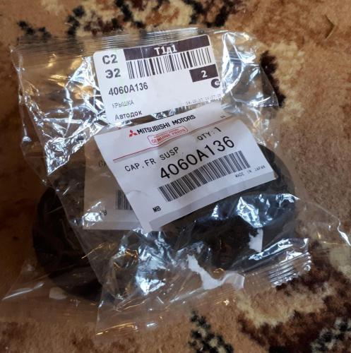

Это пыльники которые пошли бонусом:

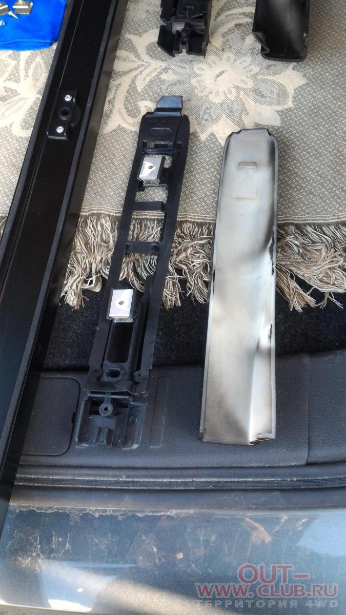

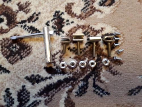

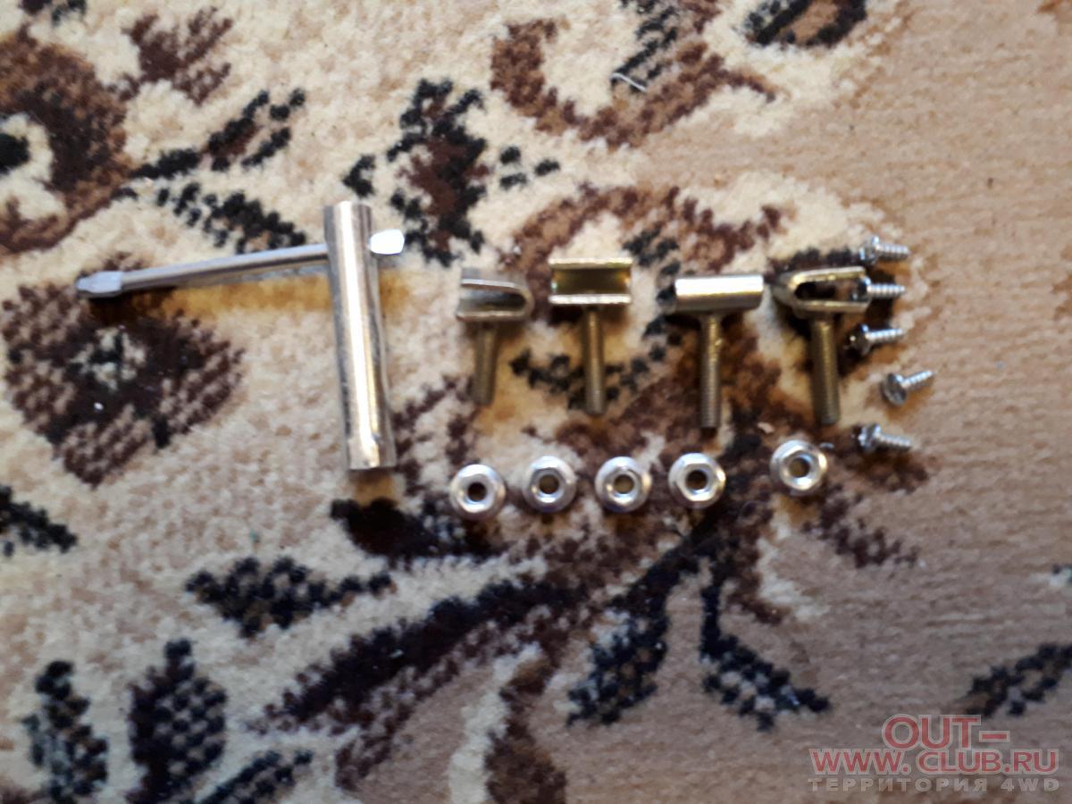

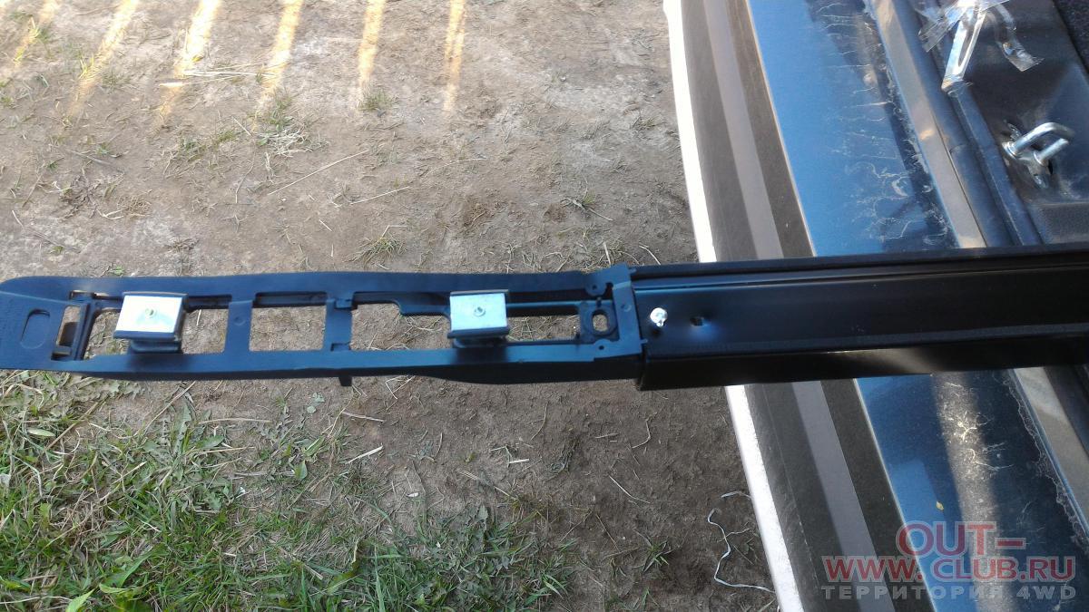

Это крепеж который практически весь не понадобился, т.к. у нас на скобах гайки уже приварены внутри, а здесь в комплекте как закладные и гайками заворачиваются
На обоих рейлингах есть обозначение: левая, правая:

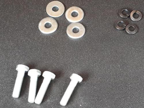

Так как крепеж не подходит, были докуплены болты шестерка, шайбы и гровера к ним:

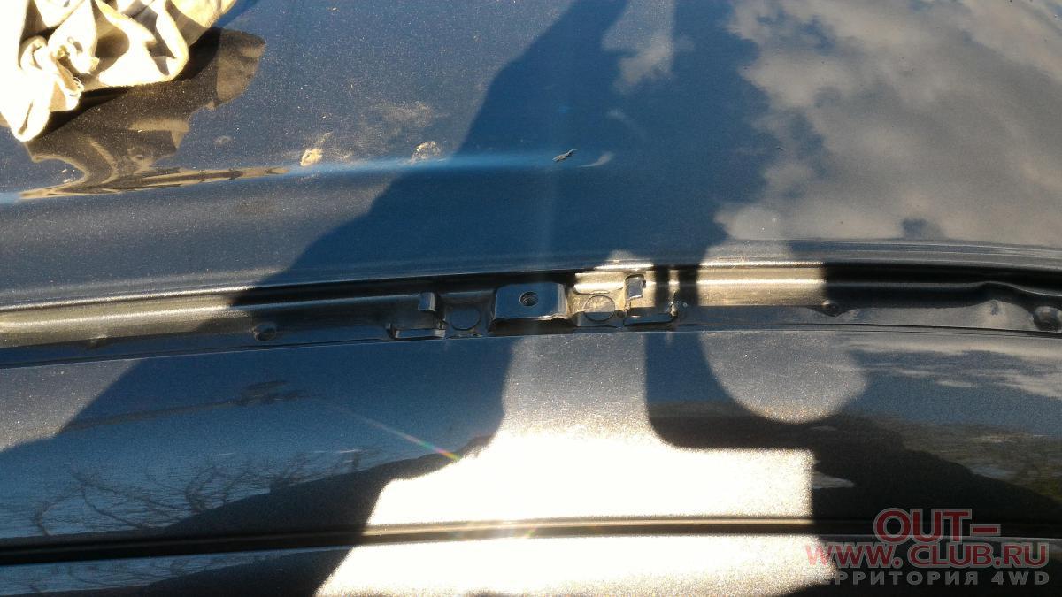

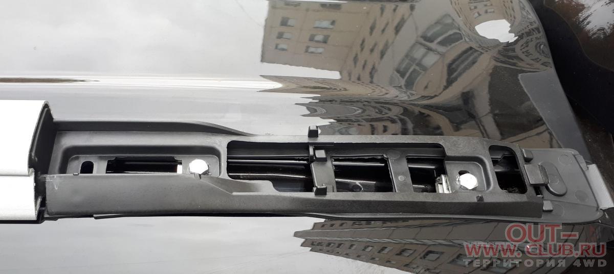

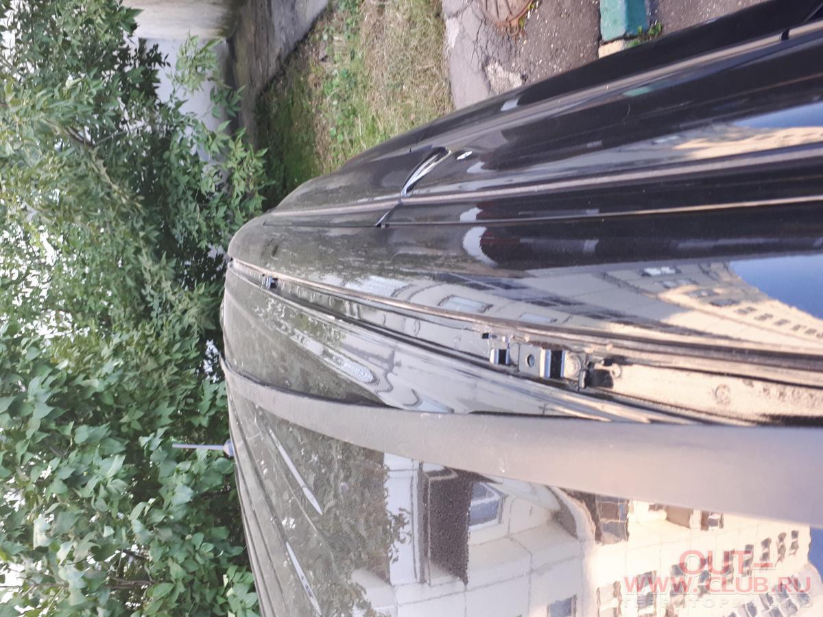

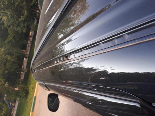

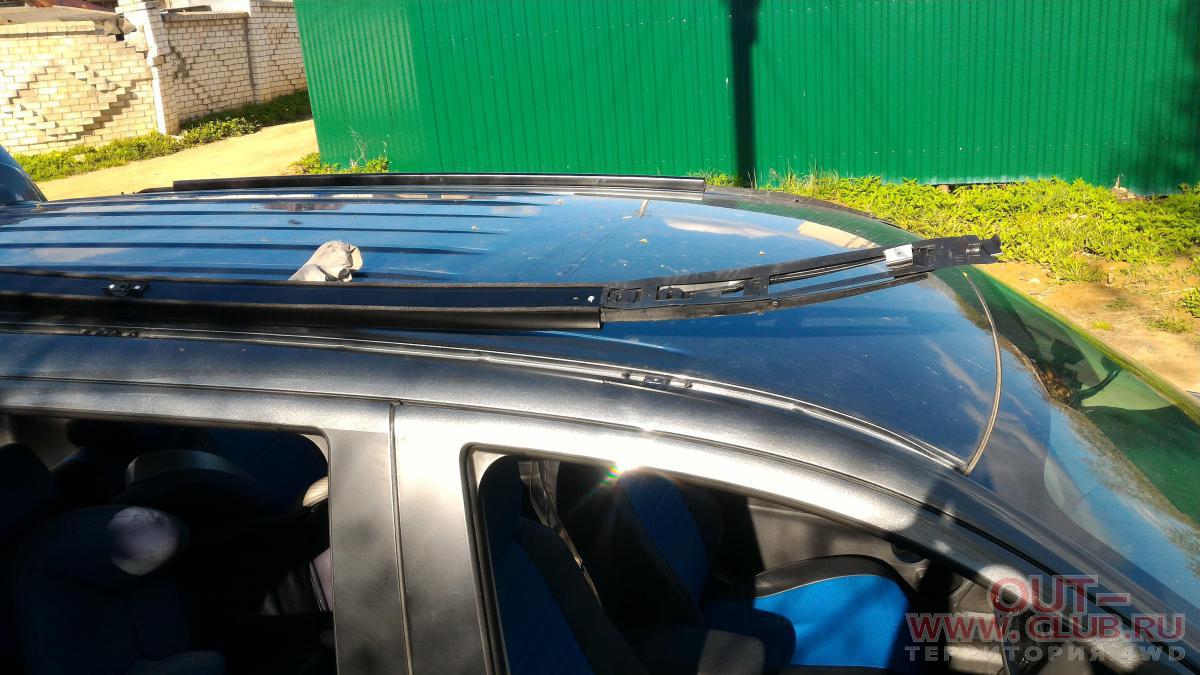

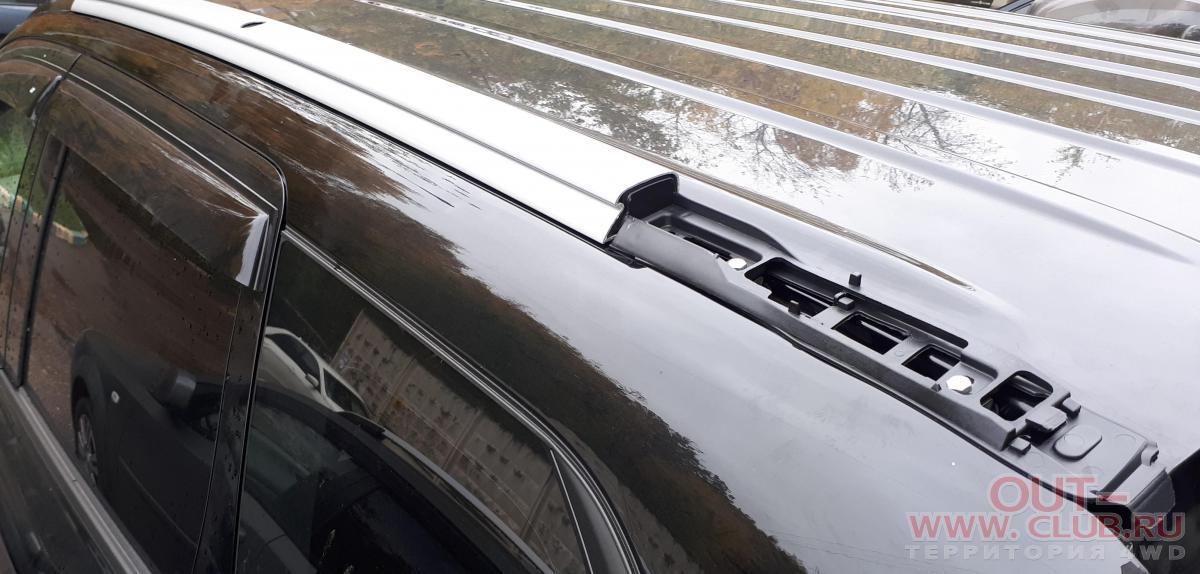

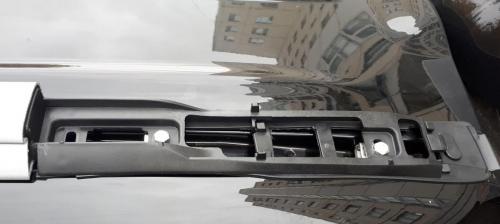

Так выглядят наши скобы, одни над передними дверями , другие над задними, которые появляются, когда снимаем закрывающие желоба резинки:
Сам процесс установки был описан Tritonом, повторно писать смысла нет, добавлю только фоток:

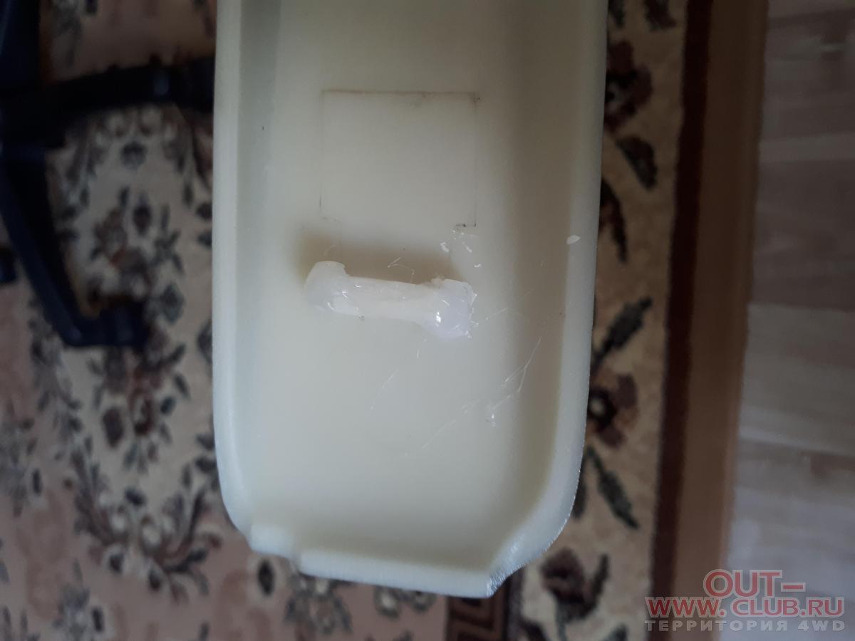

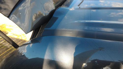

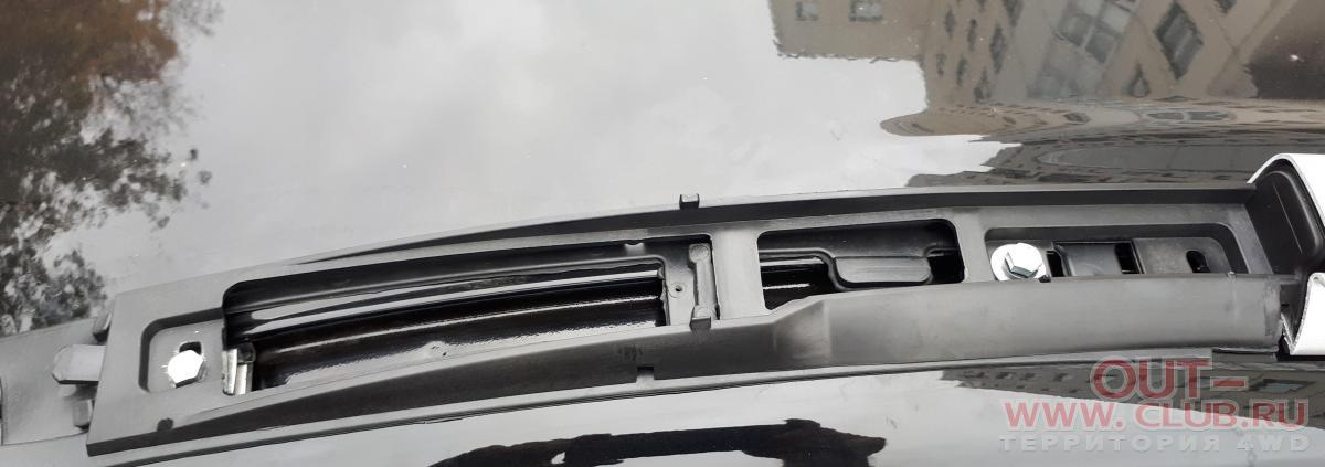

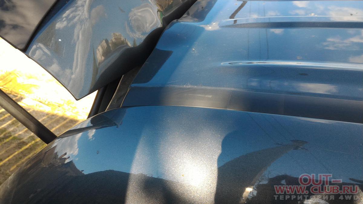

Во время установки был обнаружен косяк:
который при помощи пистолета с термоклеем был благополучно решен:

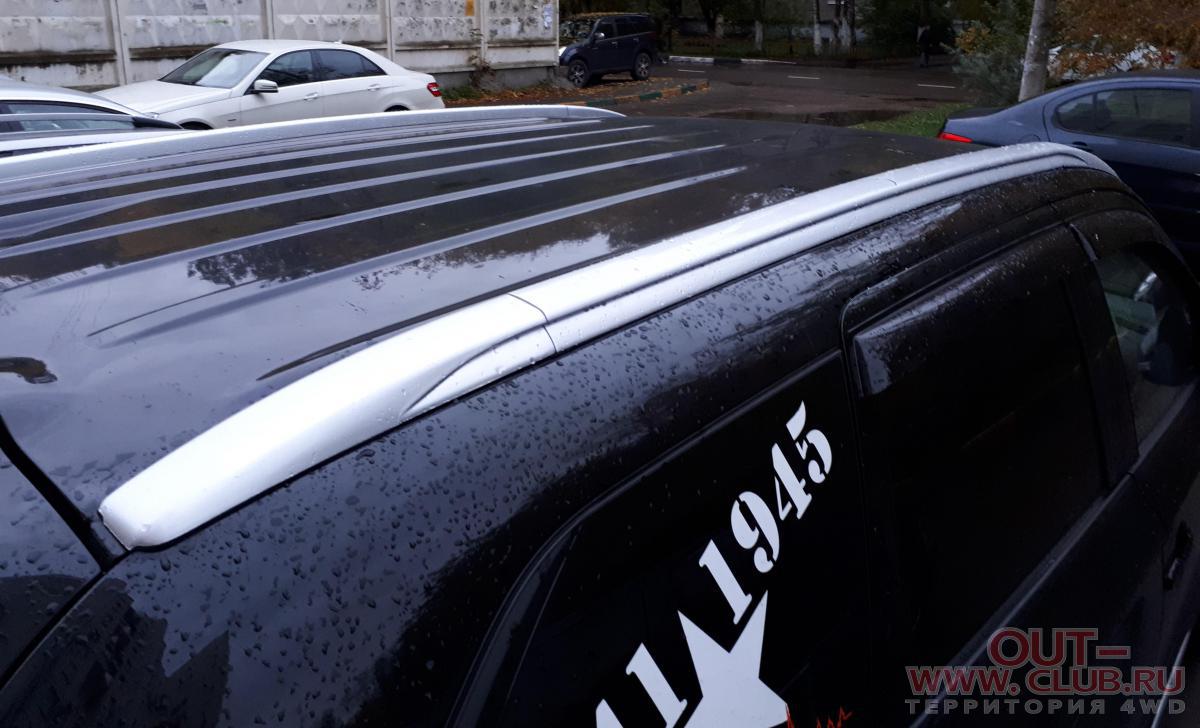

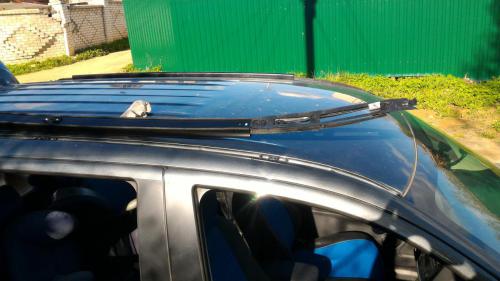

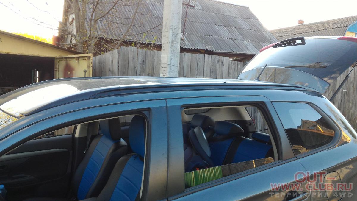

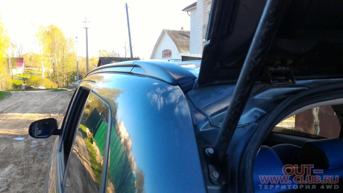

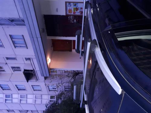

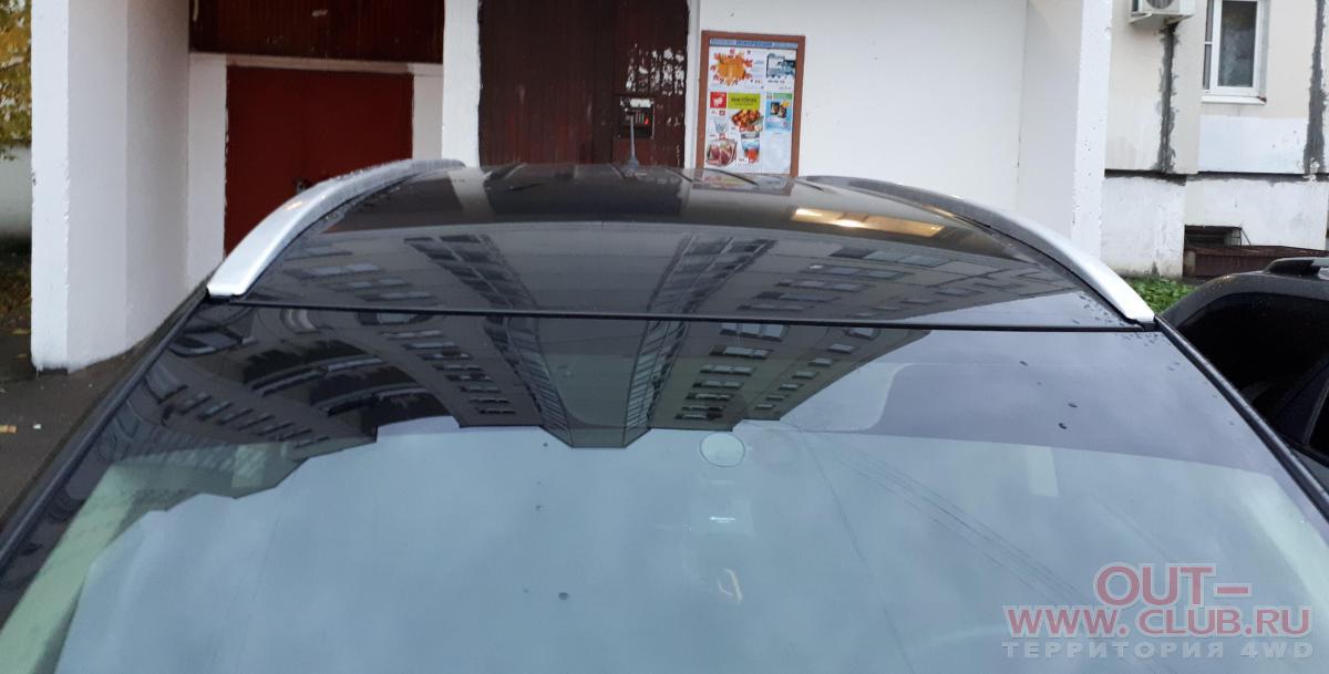

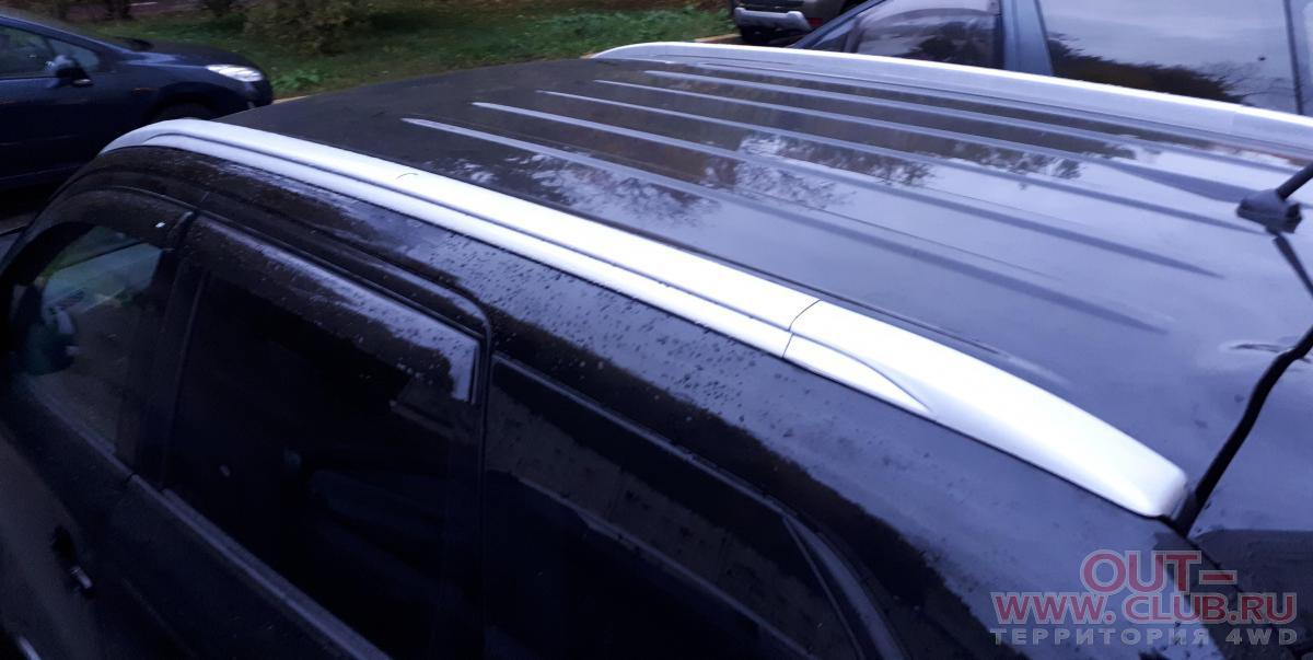

Ну и в конце как все получилось:
Слева
Справа
Ну и спереду
Особо не пинайте, это моё первое описание

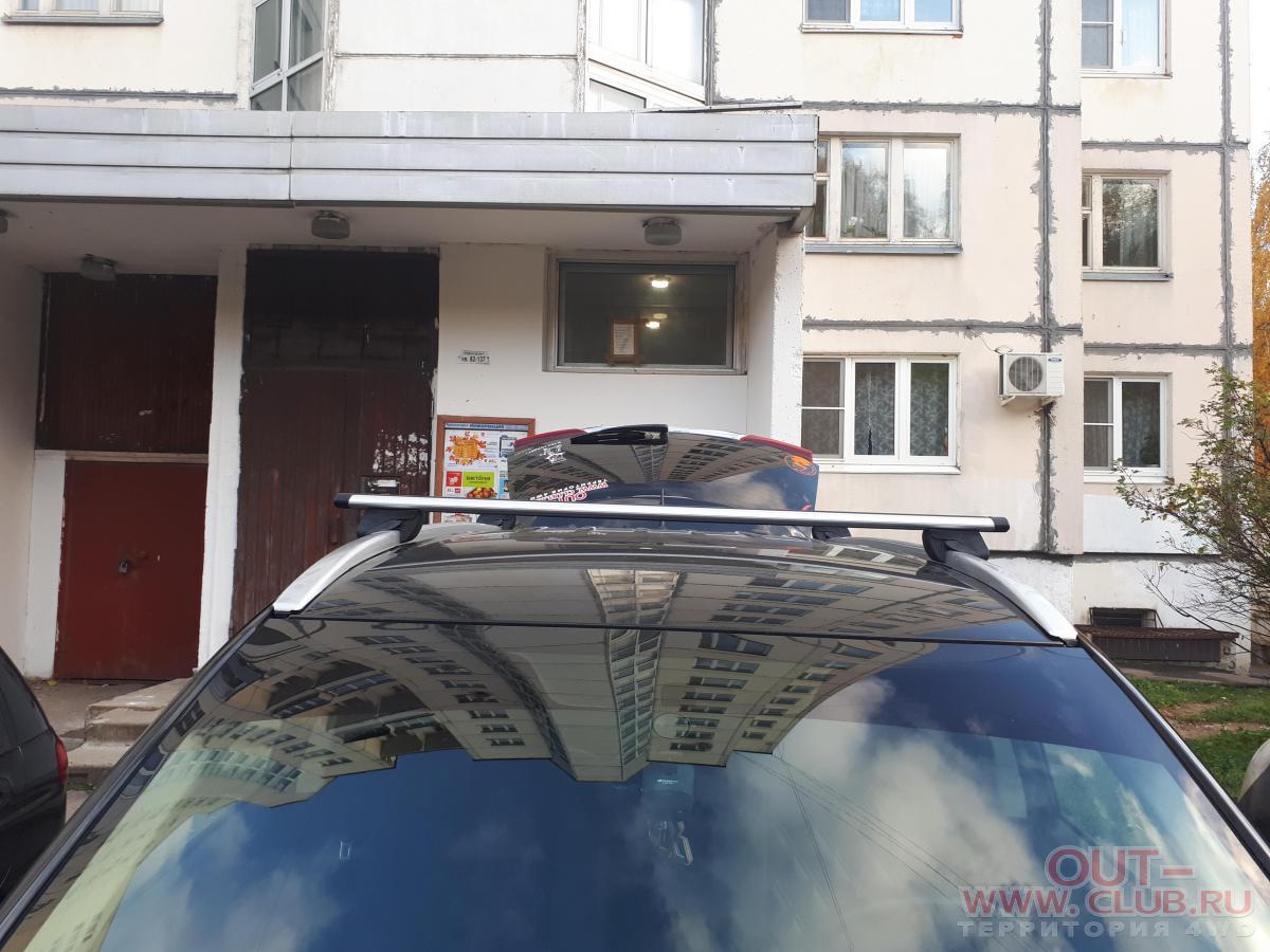

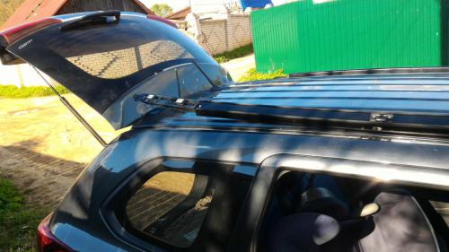

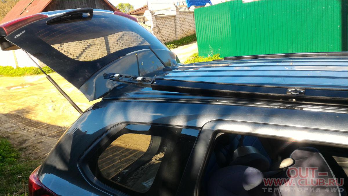

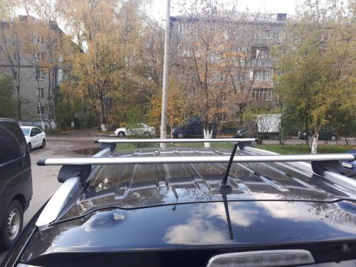

Добавлю немного к своему предыдущему описанию.

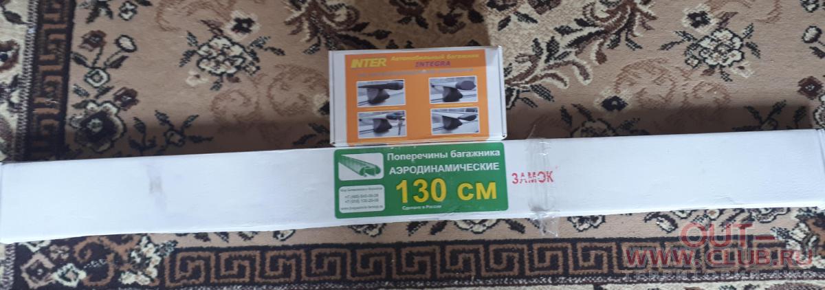

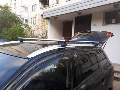

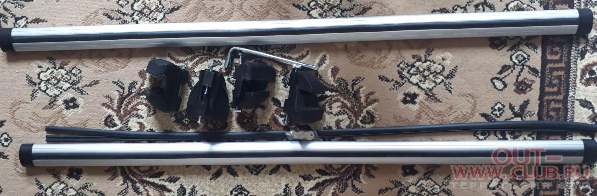

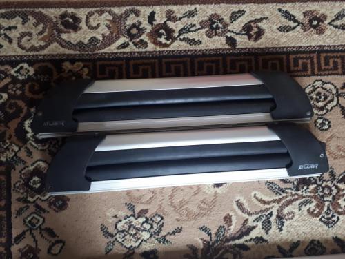

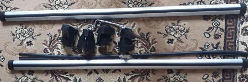

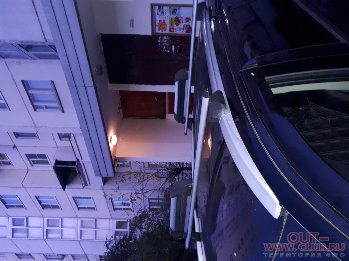

На днях приобрел на рынке "Южный порт" поперечины багажника. Всего за 3 килорубля, да еще с бесплатной доставкой.
Так выглядит упаковка:
Так они выглядят сами:

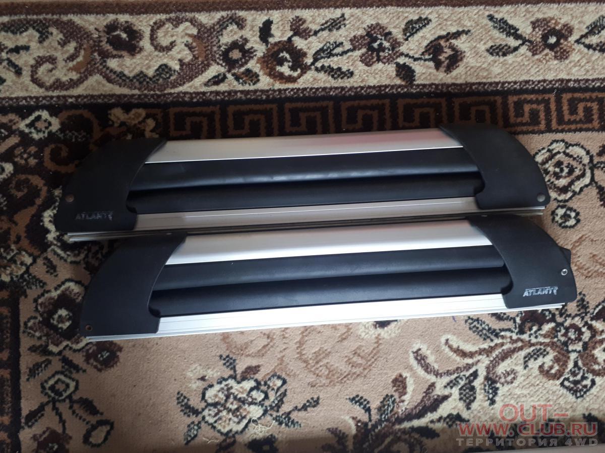

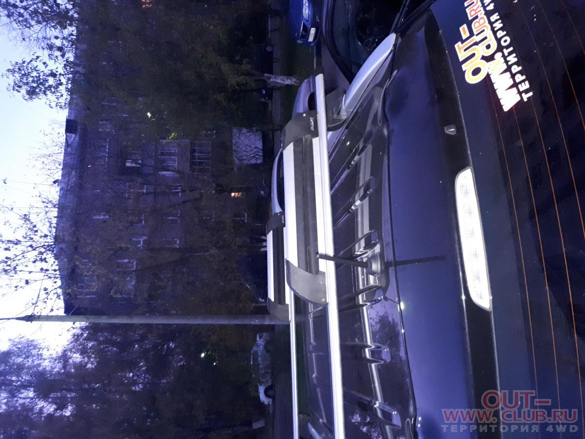

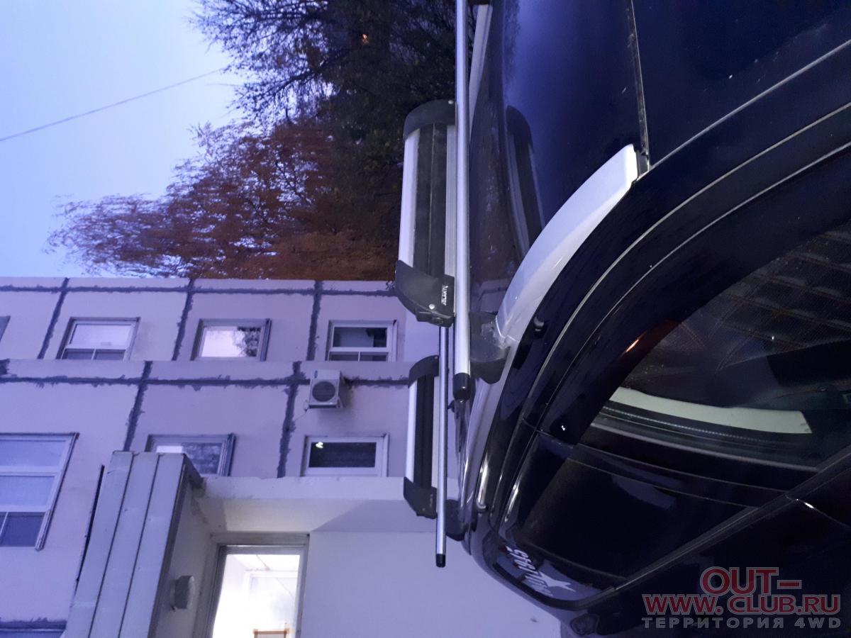

Так же по случаю приближения зимы, из заначки, были извлечены приспособления для перевозки лыж:

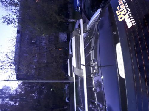

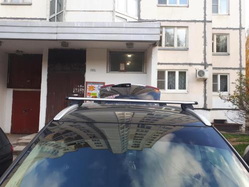

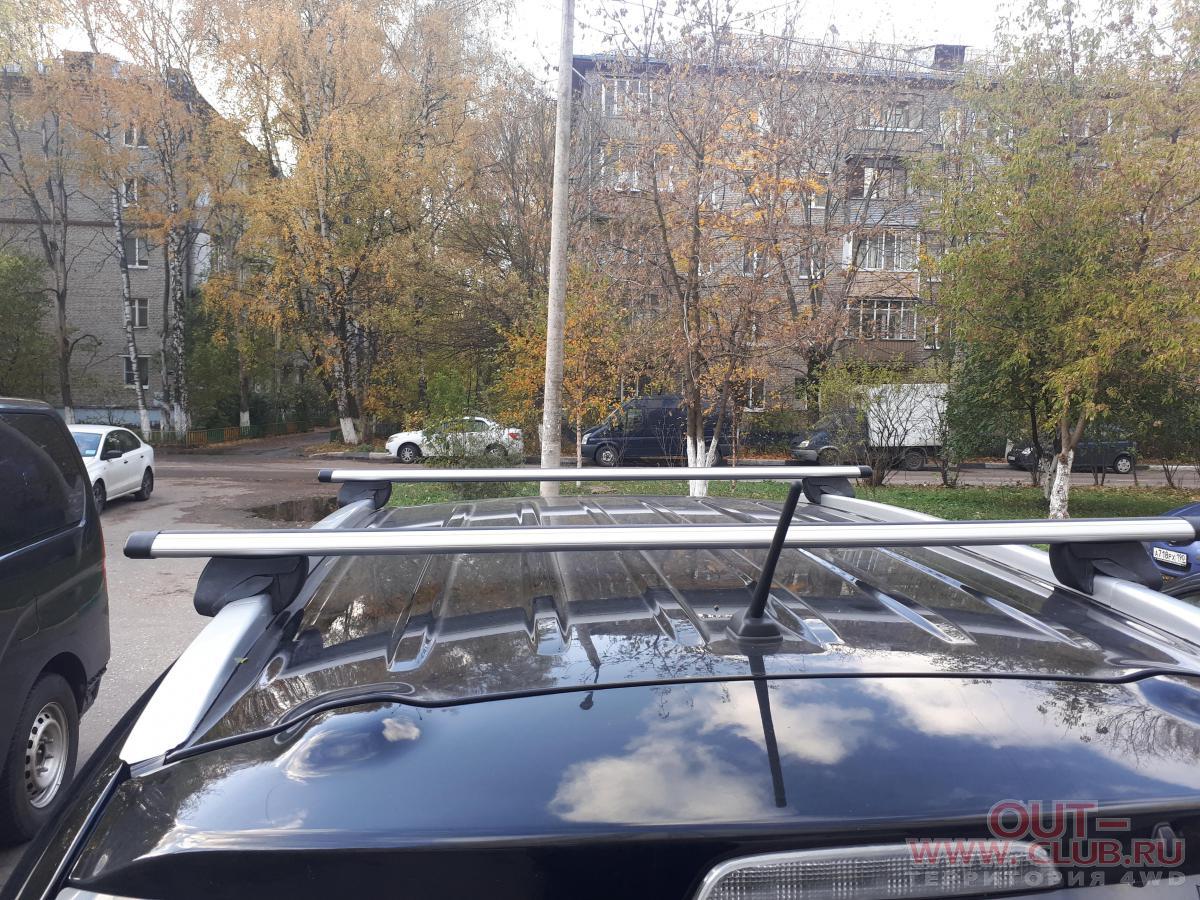

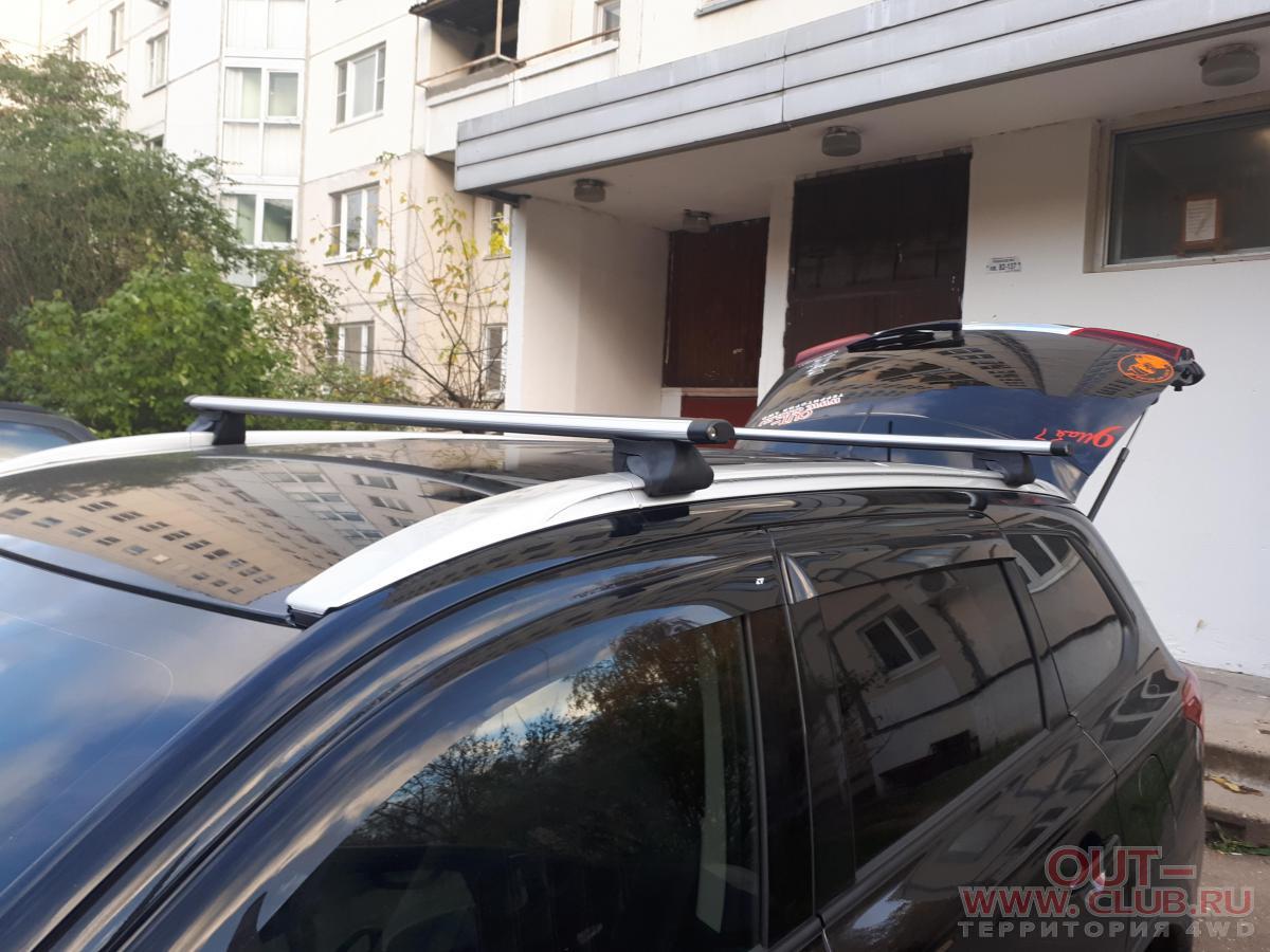

и все это было установлено на автомобиль.

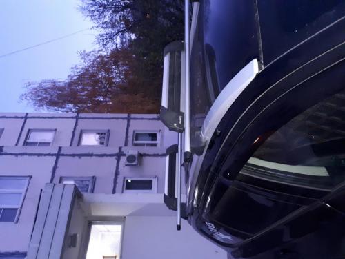

Сами поперечины с разных сторон:
Ну и с держателем для лыж:
Я конечно понимаю, что Туле лучше, но у этих при довольно низкой цене, не плохие отзывы в интернете
P.S. Фотки как не переворачиваю, они все равно кверху ж...
