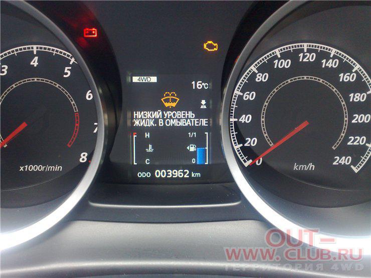

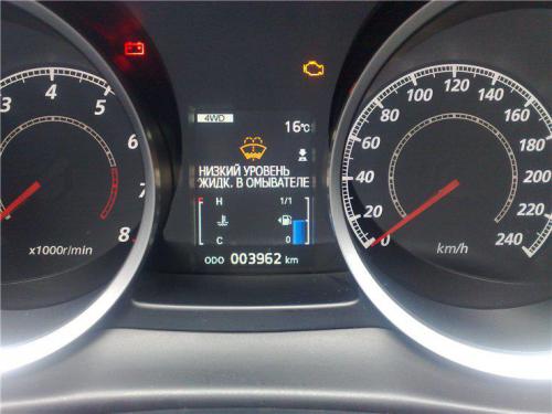

Добрый день. Давно пытаюсь найти приборку 8100B801 (русская цветная) в Москве. Может быть кто подскажет где можно найти по адекватной цене

Заменил приборку на цветную. Пропал звуковой сигнал открытия двери на не выключенный свет и не пристегнутый ремень. Подскажите что нужно поменять в етакс?

Кому нужна цветная приборка XL на русском языке пишите в личку.Машину продал,приборка осталась.
