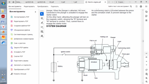

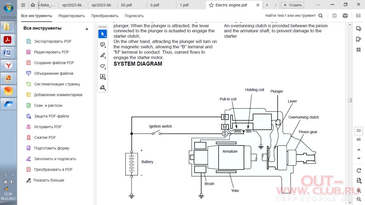

Старый 28.01.2024, 15:05   #142
madmax181
Имя: Макс
Сообщений: 2,105
По умолчанию Re: Не заводится
madmax181 вне форума   Вверх Ответить с цитированием
