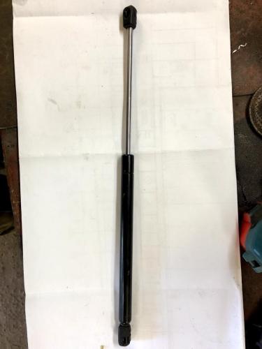

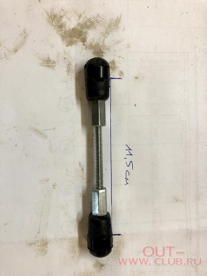

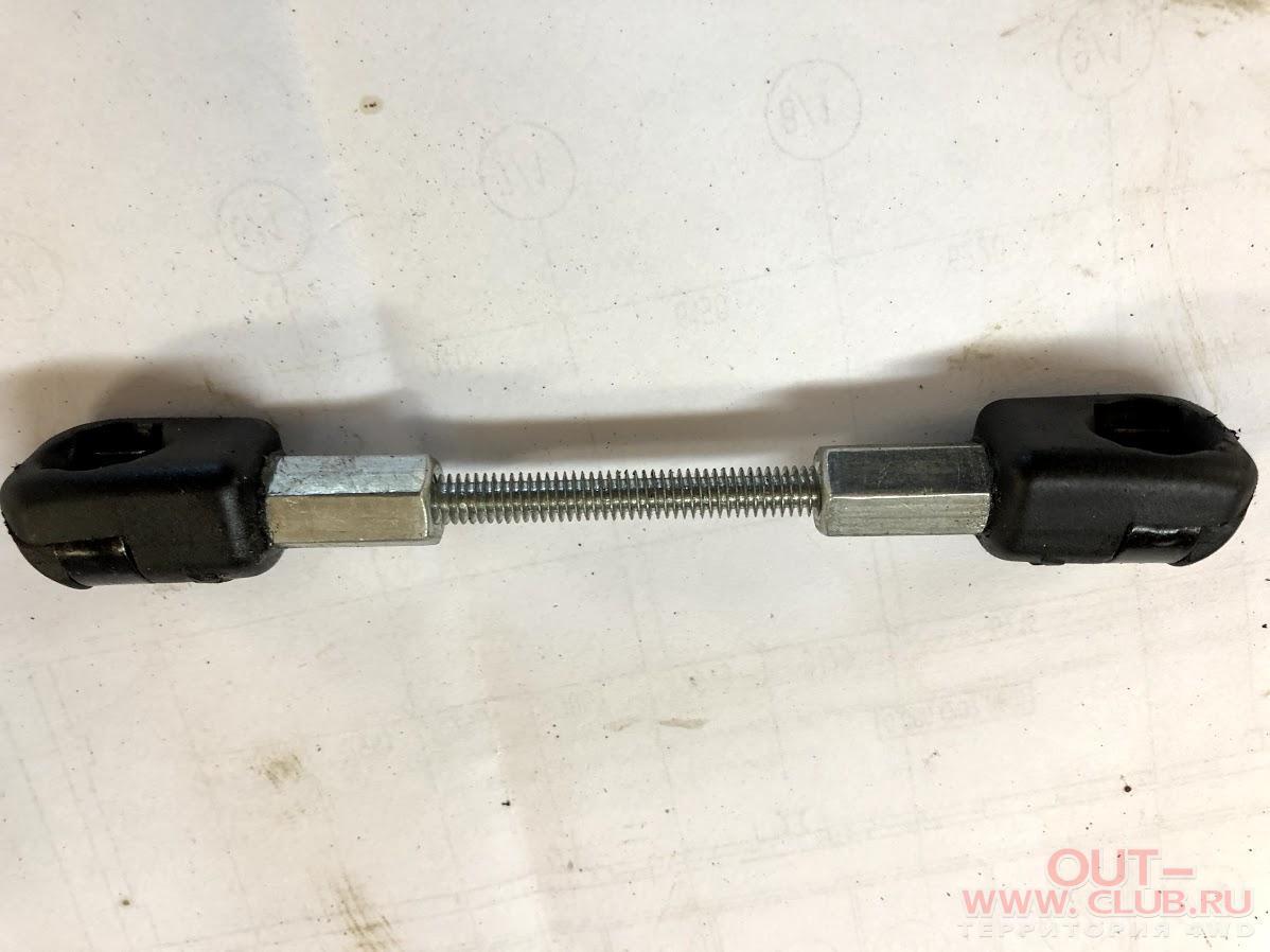

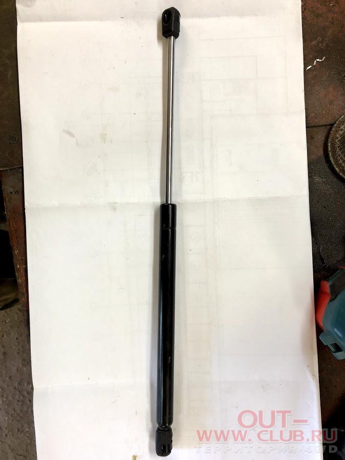

Вот еще вариант тяги. Донор: газовый упор. Шарики на рычагах немного пришлось обточить.

это не вариант, шарнир должен быть закрыть пыльником, иначе он забьется гразью, его заклинит и он сломается
