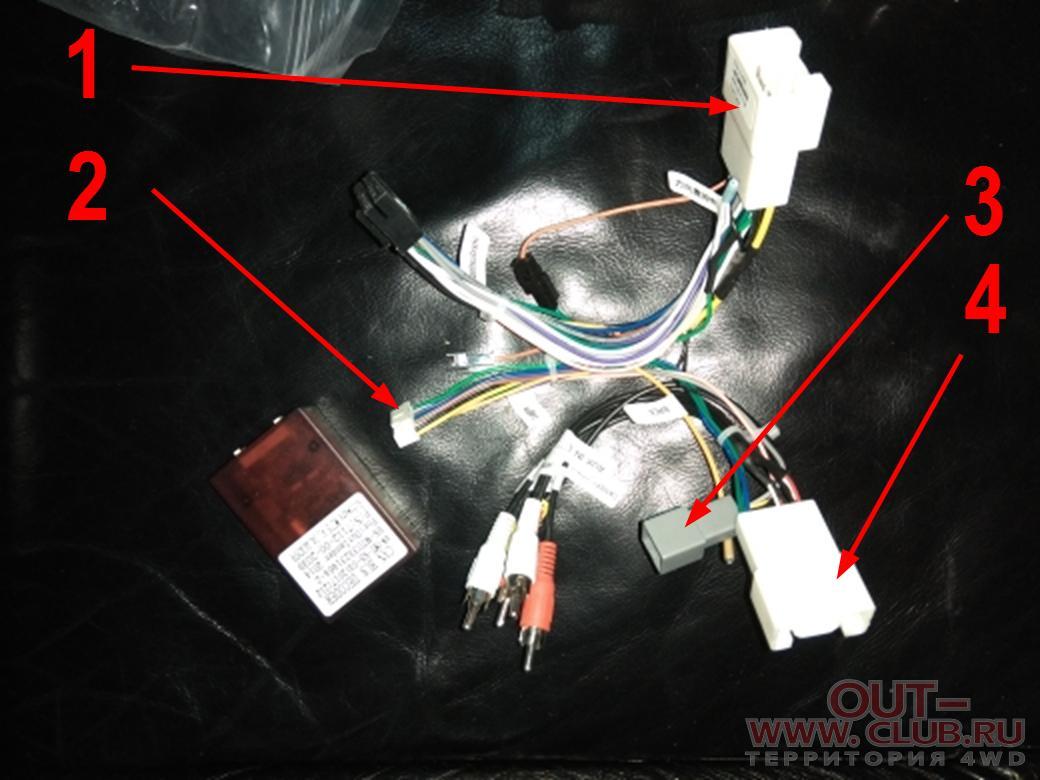

3. По распиновке
1 - ISO
2 - CANBUS
3 - USB (подлокотник)
4 - ? подходит только для авто с rockford ?

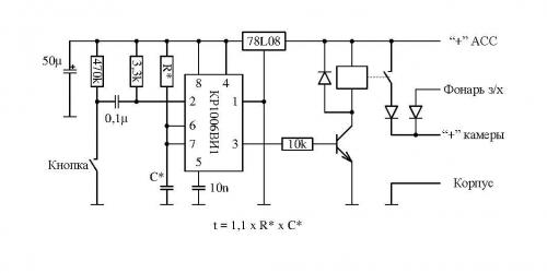

И еще я немного доработал включение камеры заднего вида. Добавил кнопку, которая управляет таймером включающим камеру. Теперь можно включить камеру независимо от режима рычага переключения вариатора. Можно посмотреть, что творится сзади, двигаясь вперед.

Я про кнопку...
Включил по такой схеме.
Bearded вне форума   Вверх Ответить с цитированием

Кнопку использую пока временную. У китайцев есть в штатное место - пока не купил. Также с провода питания камеры подается сигнал управления на магнитолу.
