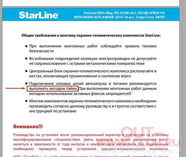

Старый 05.08.2020, 12:53   #2728
yeger
Аватар для yeger
Авто: Out III 2.0 Instyle
Сообщений: 977
По умолчанию Re: Нештатное 2DIN головное устройство
В авто никаких паек
Ну, некоторые производители охранных комплексов рекомендуют обратное...Я, в том числе,категорически не согласен с Вашим утверждением: каковы причины неприязни пайки???
Старый 05.08.2020, 12:59   #2729
@yeger, Игорь,привет!раньше тоже паял всё подряд,но со временем отказался от этой процедуры так как со временем провод переламывался в районе пайки,вот поэтому сейчас либо скрутка или коннекторы вот такие.
Старый 05.08.2020, 13:13   #2730
yeger
Аватар для yeger
Сообщений: 977
Ну тут, как говорится, в каждом отдельном случае нужно применять наиболее оптимальный способ соединения проводов, иногда не грех и "шину" наложить; а обжимные коннекторы, как и "вампиры", я встречал в заводских "косах" проводки иноавтомобилей как начала 80-х годов прошлого века, так и современных...
сейчас либо скрутка
К сожалению, производители всё чаще используют в проводах паршивого качества медь сечением "на грани", либо вообще какую-то парашу (типа силумина), покрытую медью... Тут скрутка и "киснет" со всеми вытекающими/нагревающимися..
