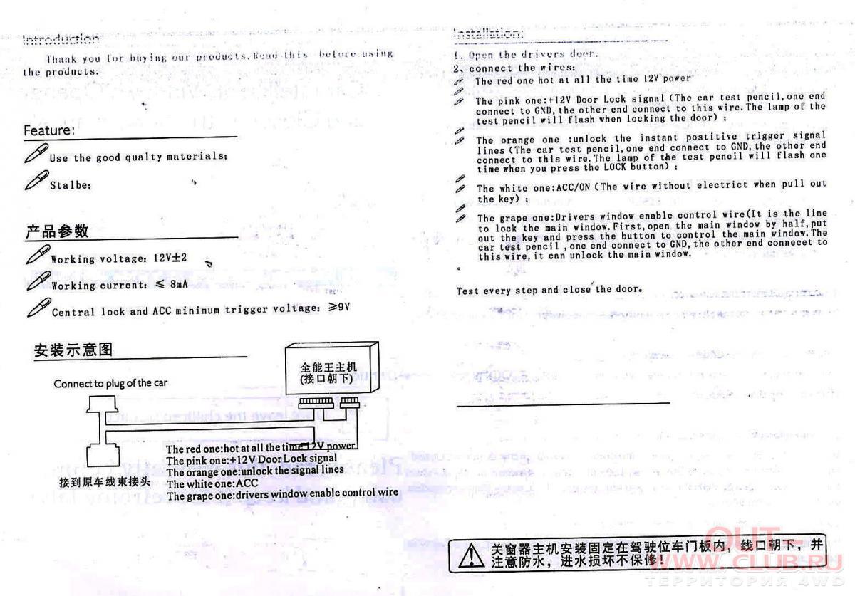

Вот, кстати, инструкция от доводчика, ну вдруг кому интересно)

Извините, а два провода (розовый и оранжевый) - те что без разъемов. Они куда? Нужно "врезаться" в существующую проводку? Это разве "pin to pin"? Это разве "без каких бы то ни было лишних манипуляций"?
P.S. К проводам выходящим из разъема замка? Розовый к серому? Оранжевый к белому?
Извиняю конечно)
Вот здесь https://out-club.ru/board/showpost.p...&postcount=350
Фото 4 (на фото - синий в контакт серого)
Я соединял только тот, который в инструкции отвечает на закрытие, цвет, увы, не помню.
