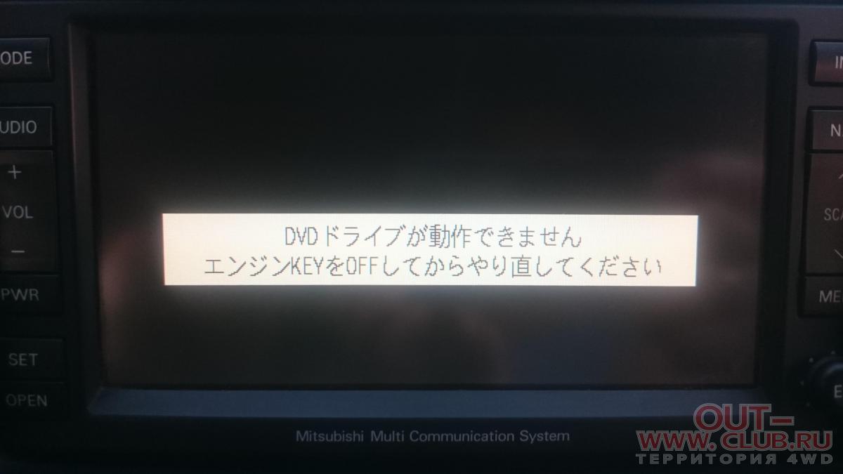

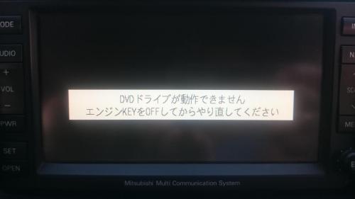

народ, магнитолу J01, можно русифицировать или надо сначала на английский переводить? Делал все по инструкции с CD диска, не получилось. Скажите, где ошибся.
Можно. Специальная тема: https://out-club.ru/board/showthread.php?t=13813
