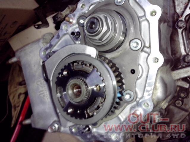

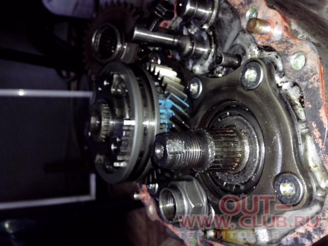

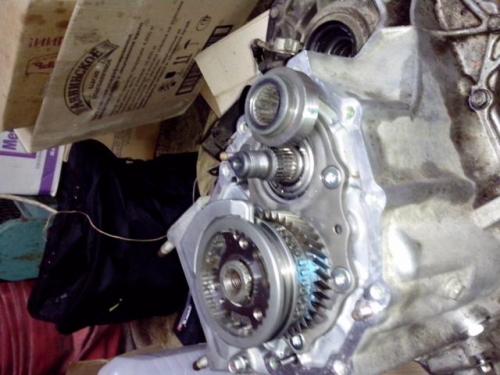

Сообщение от Swl Посмотреть сообщение
Причина поломки-износ шлицов шестерни 5-й передачи и вторичного вала, модернизировал кпп посредством резца на токарном станке, токарь удалил зубцы шестеренки получившуюся втулку на прежнее место.Придет контрактная или возьму с разбора, а пока можно по городу передвигаться без проблем.Для сведения! Подобный ремонт можно выполнить не снимая КПП с двигателя, на подъемнике или яме вскрыть заднюю крышку картера коробки, все доступно и очень просто.
Добавлено через 13 часов 58 минут
