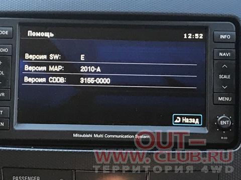

У родитей Аутлендер ХL 2012г., второго поколения с мультимедийной системой+камера заднего вида(при покупке в салоне всё устанавливалось). Версия карт 2010г. Скажите, можно ли как-нибудь обновить карты или может саму систему перепрошить!?

@venik,https://out-club.ru/board/showthread.php?t=13813
только карты 2013 года и с ними можно на штраф или лишение налететь.
с самой системой ничего не сделать. только обновить версию, что практической пользы тоже не много даст.

Спасибо. Может в МСК есть форумные умельцы или сервис, которые мне обновят систему или сами карты!?
